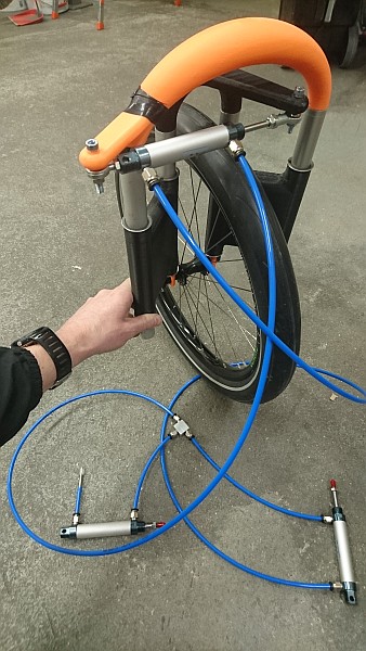

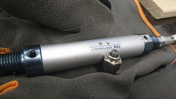

Re: Avus streamliner

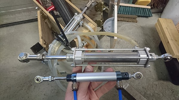

Epävarmuus Avuksen ohjausosien toimivuudesta hälveni hieman, kun sain koottua sylinterikokoonpanon ensimmäistä kertaa. Taannoiseen takaohjattuun trikeprotoon verrattuna sylinterit ovat selvästi pienemmät, ja systeemiin on lisätty ylimääräinen sylinteri, joka toimii paineakkuna (männän toisella puolella neste ja toisella paineilma). Paineistuksella pitäisi saada kuriin protoa vaivannut ilman imeytyminen nesteeseen.
Ebaysta tilatut sylinterit vaativat pientä modausta, kun heti ensimmäisessä paineistuksessa vesi suihkusi ulos liittimien o-renkaiden pullahdettua pois paikoiltaan. Syynä tasaamatta jääneet sylinterin liitäntäreikien reunat. Sen siitä saa kun ostaa halpoja kiinalaisia osia... no tasaus jyrsimellä onnistui helposti ja ongelma poistui.
Sylintereitä painellessa virtausvastusta tuntui olevan jonkun verran, mutta onko sitä liikaa selviää vasta koeajojen myötä.
Ohjausosia pitää vielä mitoitella hieman uudelleen ja 3D-tulostella sitten lopulliset. Aikomuksena on laminoida näiden muovikappaleiden päälle hiilikuitua, ja saada näin ajokelpoiset ohjauspalikat.

Viestit: 2066
Anteeksi, en ole seurannut tätä Avuksen rakennusprojektia kovinkaan tiiviisti. Herättää kuitenkin kysymyksen: toimiiko tuo ohjaus pneumaattisesti vai hydraulisesti?
Meinaan, että ohjauksen täytyy olla nopea ja tarkka. Joten mitään kokoonpuristuvaa pneumatiikkaa ei mielellään haluaisi. Hydrauliikka taas olisi jämäkkää, niin kuin levyjarruissakin.
Hälventäkää pelkoni...
Viestit: 5293
Pelko pois, hydraulisesti tuo toimii. Paineakun tarkoitus on vain tasata nesteen lämpölaajenemiset ja estää/vähentää ilman imeytymistä nesteeseen.

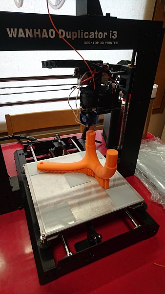

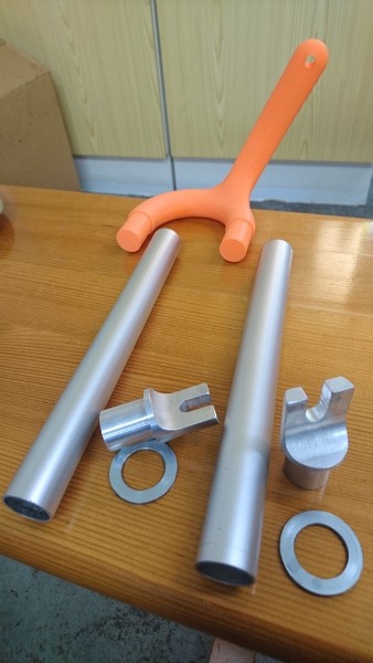

Protoon tulevien ohjausosien 3D-tulostus alkoi:

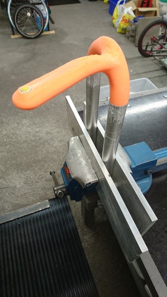

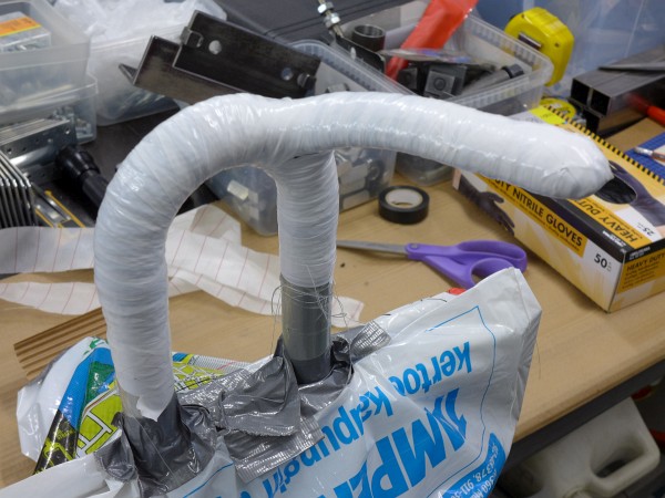

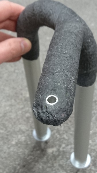

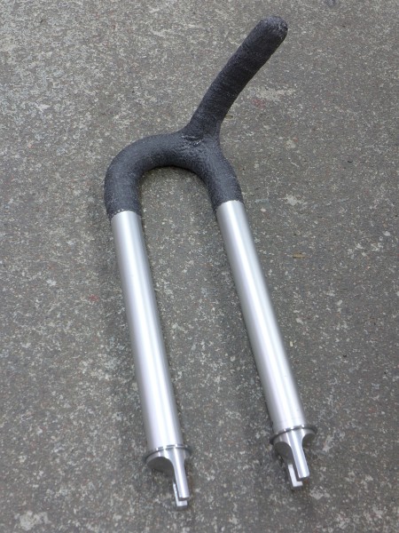

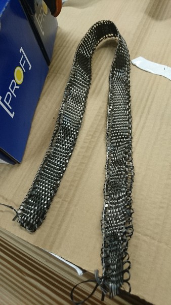

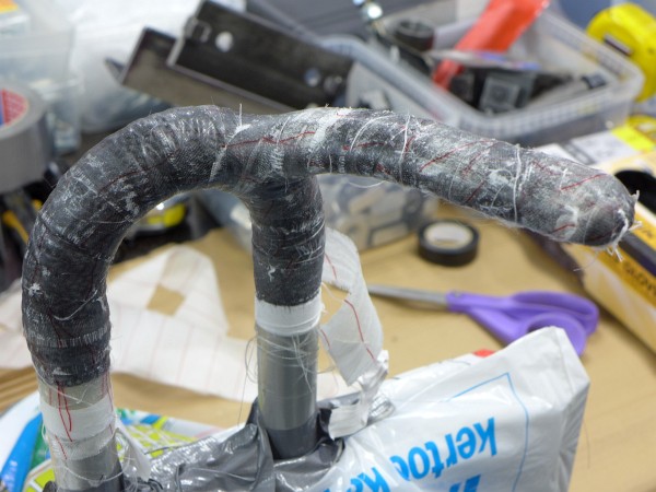

Vapun tienoon aikaansaannoksia: haarukanpäät (dropouts) tuli väkerrettyä takahaarukkaan, ja ensimmäinen laminointi tehtyä 3D-tulostetun muoviosan päälle. 25 mm:n hiilikuitunauhaa (http://www.easycomposites.co.uk/#!/fabr ... -232g.html) kiedoin parisen kerrosta palikoiden ympäri epoksin kera, sitten karherisuikaleet ja päälle vielä erkkaria kiristämään paketti kasaan. Ihan käyttökelpoisen oloinen osa karherin alta paljastui seuraavana päivänä. Käsissä väännellen tuntui riittävän jäykältäkin. Vähän kuhmurainen pinnaltaan, mutta ajaa hyvin asiansa.
Hiilarinauhaa tilaillessa tuli kömmähdys määrän suhteen. Sen enempiä ajattelematta kuvittelin 5 metrin rullan riittävän pariinkin osaan, mutta niinpä tuo määrä hupeni jo tuohon ensimmäiseen, vain pätkä jäi jäljelle. Eipä ole tullut aiemmin tehtyä tuollaisia "kieputusharjoituksia", ei osannut arvata kulutusta. Seuraaviin ohjauksen palikoihin tarvii improvisoida vähän erilaista suikaletta/sukkaa päälle.

Viestit: 7856
Miten nuo dropoutit on kiinni haarukkaputkissa?
Viestit: 5293
Re: RE: Re: Avus streamliner
Pidätinruuveilla kyljestä putken läpi, 2 kpl per haarukanpää. Ei näy kuvissa.
