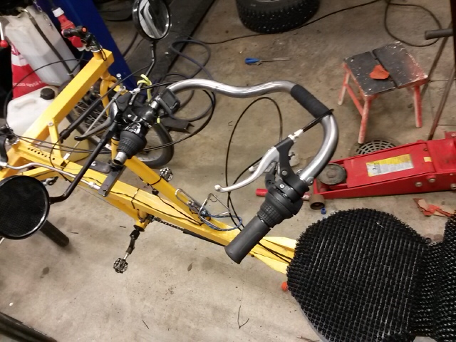

Tein uuden ohjaustangon. Kuka sanoi että tanko pitää kiinnittää keskeltä :D

Ei kukaan , eikö poikeava ratkaisu voi poikia idean . Paremmasta ja inovattivisesta kehityksestä . :roll:

Pitäisikö tuon taaemman emäputken olla kallistettu sivulle?
Tilleriohjaus keskittää käsien painosta joten sellaisella on hieman rasittava ajaa yhdellä kädellä, kun kättä tarvii kannatella tai ohjaus keskittyy vinoon. Kahdella kädellä ajaessa niitä voi roikottaa tangosta, jolloin ohjaus keskittyy suoraan.

En tiiä? Puolisen tuntia kävin ajeleen ja vähemmän rasitti olkapäätä kuin edellinen tanko. Olkapääkipuilun takia teinkin tuon muutoksen. Aika rennosti kyynärpää nojaa kylkeä vasten. Pitää testailla vielä lisää, ennen lopullista mielipidettä.

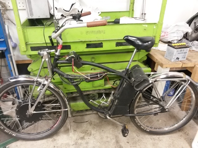

Sähkömoottori on nyt hommattu. Runko tuli mukana kuljetusteknisistä syistä. Akkukaupoille pitäis lähteä.
Mistä löysit, mitä maksoi?

Hinta on liikesalaisuus :wink:
Kaikki muut akut paitsi lyijy ovat ihan toimivia ratkaisuja. Eroja toki on.
