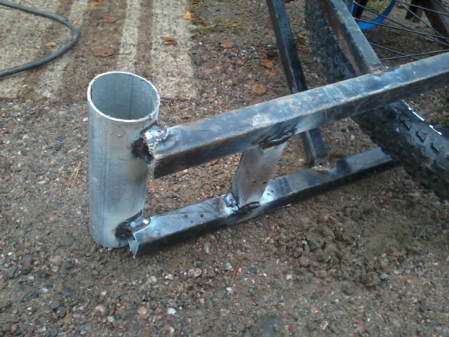

Kirjoittaja PW
2014-10-28 09.54.32.jpg (276.21 KiB) Katsottu 3006 kertaa
Hitsasin poikkituen keskiön lähelle, mietin nyt pitäskö keskiötä tukee enemmän, esim eteenpäin putkilenkki. Keskiöputken kun joudun katkasemaan, pysyykö linjassaan vai liikahtaako johonkin suuntaan?
Tuli vähän hilkulle keskiön paikka, putket ois saanu olla pidemmät.

Kirjoittaja jooseha
Jos laakereiden sisä- ja ulkokoolit on tuettu kummaltakin puolen, tukevoittaa kampiakselikin rakennetta kivasti.

Kirjoittaja PW

Kirjoittaja PW
Joo mutt katkasuvaiheessa sitä tukee nyt vaan tuo yks poikittaisputki. Käytössä sitt näkis miten paljon lisä tukee tarttee polkiessa.

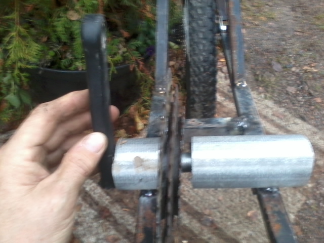

Kirjoittaja PW
2014-10-28 10.40.43.jpg (176.02 KiB) Katsottu 2982 kertaa
Tulipas epätarkka kuva mutt keskiöputki on katkastu, rattaat akselilla - vielä hitsaamatta ja tähtäämättä paikoilleen. Keskiöputkea pitää päistä lyhentää vähän.
Kun tuon kammen katkasin, tuli tietyst mieleen jos hitsais tuon akselille, sopivan mittasena takasin. Alkuperänen ideahan oli tehdä kammetkin tuosta 20mm hydrauliikkaputkesta. Jos nuo kammet sais tuohon suoraan ja vielä kestämään, polkimet olis sitten helppo, ei tartteis lukkoja enää värkkäillä putken ympärille.

Kirjoittaja jooseha
Eikös Jukan kinnerissä ja SH18:ssa ollut upotettu keskiöakselin pätkät 20mm hydrauliputkeen, jolloin rattaat sai helpolla kiinni. Samallalailla saisi tietysti normaalit kammetkin kiinni. Mulle on vielä täys arvoitus miten puristat tuon keskiön kasaa. Kohta selvinnee ;)
