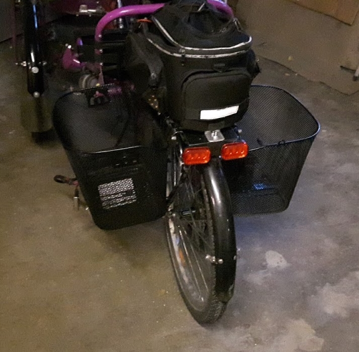

Olen vuosien varrella etsinyt sopivaa ratkaisua tavaroiden kuten esim. kauppakassien kuljettamista nojakilla. Olen rakentanut erilaisia kumisevia säiliöita vanerista ym. Nyt parhaaksi on osoittautunut Motonetistä ostamani verkkokorit. Maksoivat 8,90 €/kpl. Niihin voi nopeasti pudottaa kauppakassit, reput ym. :mrgreen:
Re: SH26
Lähetetty: 18 Joulu 2016, 12:50
Kirjoittaja Vilijami
Hyvä idea!

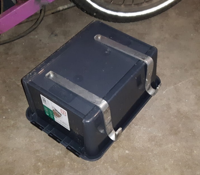

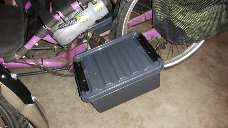

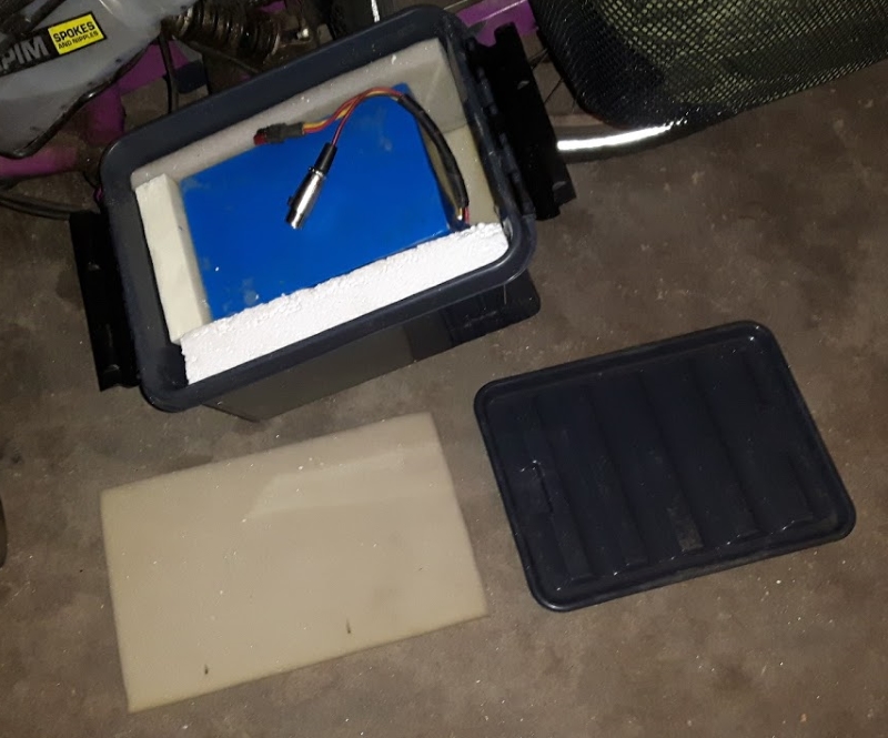

Löysin Etolasta mainiot kannelliset, sopivan kokoiset muovikotelot akkuja varten. Niihin sopivat akkujen lisäksi lämpöeristeet ja liittimet. Kannet ovat vesitiiviit ja helposti avattavat. Laitoin 5 x 30 mm AL-latasta kannatinkoukut. Kotelot ovat molemmin puolin nojakkia.
SH26 akkukotelo 1.jpg (257.42 KiB) Katsottu 7662 kertaa
SH26 akkukotelo 2.jpg (267.71 KiB) Katsottu 7662 kertaa
SH26 akkukotelo 3.jpg (280.21 KiB) Katsottu 7662 kertaa
Minulla oli aiemmin pienemmät laatikot, joihin ei mahtunut kunnolla eristeitä ja joiden sisään eivät mahtuneet liiittimet. Kun ne olivat laatikoiden ulkopuolella, ne likaantuivat ja pikkuhiljaa vioittuivat, kun niitä joutui melkein väkisin kytkemään. Jouduin Kuetronilta hankkimaan uudet liittimet.

Jos kyseessä on varastointitarkoitukseen tehdyt laatikot niin todennäköisesti eivät ole UV-suojattua muovia. Pitkät ajat auringonpaisteessa saavat ne ensin haalistumaan ja sitten haurastumaan :( Eli ei kannata säilöä pyörää laatikoiden kans koko kesää auringossa.
Re: SH26
Lähetetty: 14 Tammi 2017, 17:33
Kirjoittaja irakas
Joo, eipä tosiaan tarvitse säilyttää ulkona ja auringossa. :mrgreen:
