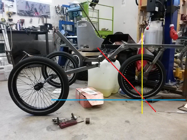

Keltaisen ja sinisen sekä punaisen ja sinisen risteyksen väli, eli aika pieni, mutta kuitenkin positiivinen
edit: nojaa, punainen ei tullut ihan ohjausakselin suuntaisesti, eli jättö on vähän suurempi kuin piirsin...

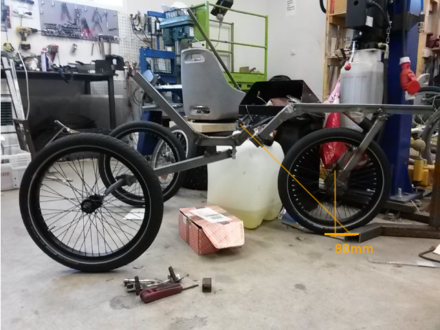

Jättö on noin 80 mm ehkä hitusen alle. Vanteen reuna näkyi kovin huonosti valokuvassa, joten oletin tuon u-profiilin 80 mm leveäksi.
Sain ensin 85 mm, mutta unohdin huomioida valokuvan perspektiivin, joten jouduin piirtämään uudelleen etupyörän kulku-uran keskiviivan vähän ylemmäs ja jättö siis pieneni ja on noin 80 mm, eikä merkittävästi muutu jousituksen painuman takia.

Eikös jättö olisi parempi mitata kuin arpoa kuvasta. Tuossa tasaisella lattialla saa tarkan tuloksen, kun laittaa neliöputken toisen pään lattiaa vasten siten, että alapuoli on täsmälleen ohjausakselin suuntainen ja sen rinnalla. Sitten vaan mittaa paljonko on putken alapäästä maata pitkin renkaaseen.
No joo. Ei se sentinkään päälle ole ja jättö muuttuu kuitenkin päälle istuessa :wink:
Viestit: 7852
Re: TÄH! (TÄysjousitettu Hipsu)
Yritin mitata irl, mutta tuo flevo on niin lötkö ilman ohjauskumia, ettei siitä tullut mitään. Cadi mallissa jättö oli muistaakseni 76mm.

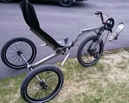

Penkki on kiinni, ohjaustanko paikallaan, vaihtajan korvakko tehty ja ohjauskumin korvakko hitsattu. Sitä ohjauskumia asentaessa teimme imin kanssa huomion, että jos jäykistää ohjausnivelen, niin kallistelemalla voi ohjata silti, koska takarenkaat vielä kääntyvät. Eli tässä on AWS (all wheel steering) ja siitä se kehuttu pieni kääntösäde johtuu. Oli muuten melko vempula peli kun otettiin kylmiä tyyppejä paikoillaan ollessa :shock: :D

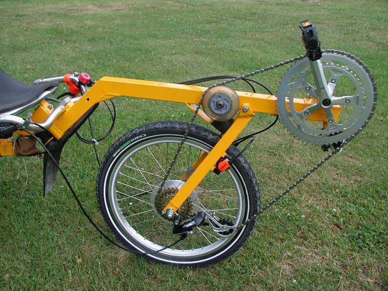

3-lehtisen kampisetin pienimmällä lehdellä ketju näyttää osuvan etuhaarukan niveleen. Pitäisikö tähän tehdä kuvan kaltainen taittopyörä? Eihän ketju tarvitse normaalitilanteessa kulkea taittopyörän kautta, mutta kun lähtee norjan vuoristoon, niin nostaa ketjun taittopyörän päälle ja pienin lehti käyttöön :mrgreen:

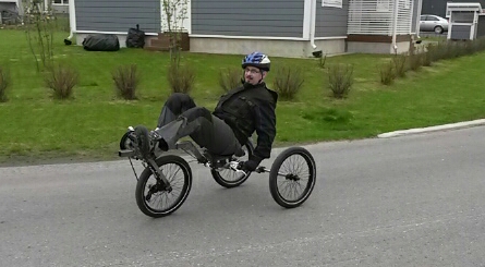

Lopulta ajokunnossa!
2015-05-18 20.12.46.jpg (170.42 KiB) Katsottu 3894 kertaa
Viestit: 7852
Imi osas ajaa heti. Mulla ei tullu mitään, ennen ku vaihettiin jäykempi ohjauskumi. Sittenkin melko haparointia. Pitää vielä hommata jämäkämpi kallistuskumi, ainakin reeniajaksi. On kyllä tosi hauska peli, kunhan oppii kunnolla jännittämättä ajamaan.

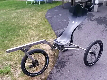

Toinen flevo on vielä takavanteita ja etuhaarukkaa vaille.
