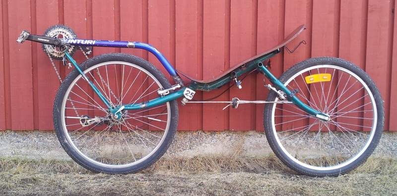

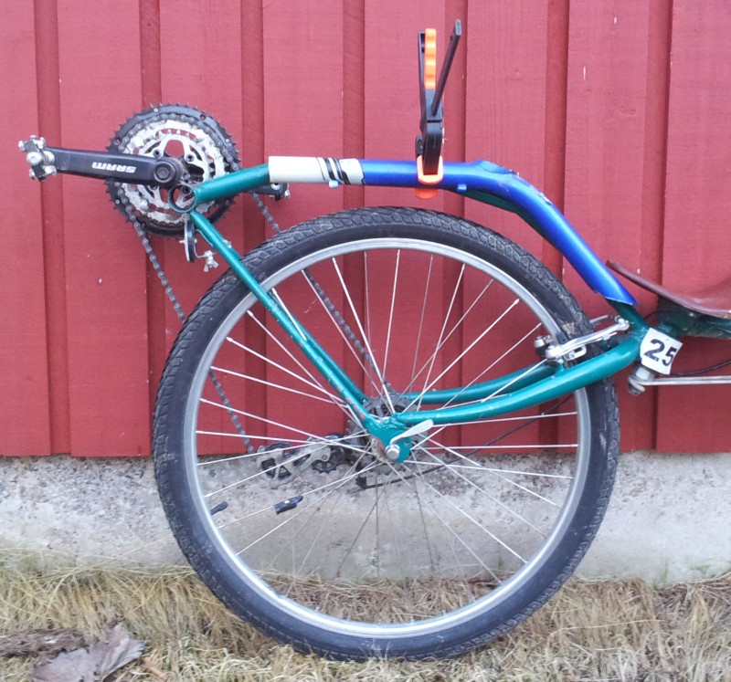

Kyllä keskiö kiertyy ja selvästi. Nyt kun on kolmilehtinen kampisarja näkee kiertymisen helposti pienintä ratasta katsoen. Yläputken kaareutuminen on myös silminnähtävää ja keskiö siirtyy kauemmas.
Romukasaa penkoessani tuli vastaan nätti mutka 35 millin putkessa. Taidan tehdä uuden yläputken siitä jarruun asti. Kavennus jää silloin penkin alle piiloon :)
Re: Iso pyyttoni
Tuostahan pääsis eroon pystytikuilla dropouteista ylös yläputkeen.

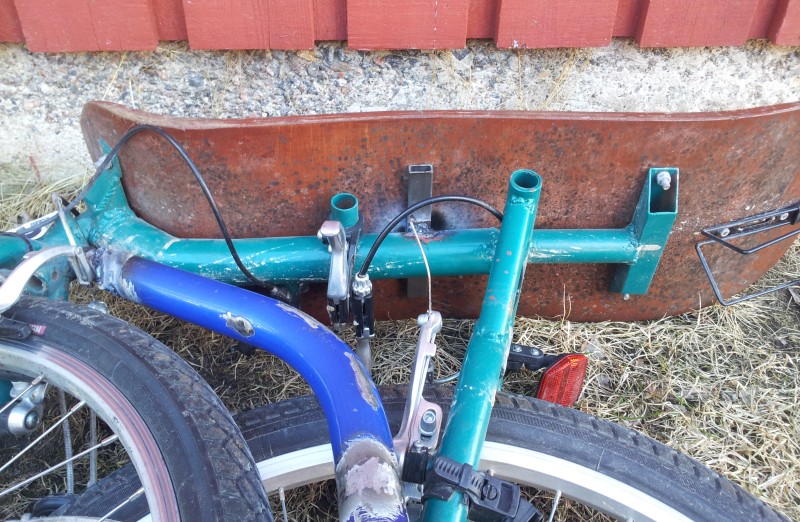

Riittäskö tuommonen vahvistus?

Jaa keskiö siirtyy kaummas yläputken oietessa?
Epäilen että koko keulakolmio kääntyy nivelen laakeripesän joustaessa. Kun pistää sormen ohjausnivelen pultin pään ja renkaan väliin, huomaa poljettaessa välin kutistuvan. Vastaavasti penkin ja keulan yläputken väli kasvaa. Jäykistyi tältä osin selvästi, kun laitoin hitsaten laakeripesän päälle toisen putken. Pitää kokeilla aukeneeko yläputken kaari :?
Re: Iso pyyttoni
[Pitää kokeilla aukeneeko yläputken kaari :?
Oikenee. En oikein keksi miten tuon voisi kätevästi koko matkalta mitata. Taipuminen ja rengas haittaavat mittausta, joten kokeilin vain puolesta kaaresta.

Nyt on 35 millin yläputki. Ei tunnu keskiö enää heiluvan pystyakselinsa ympäri. Aluksi ajattelin korvaavani vanhan keskiön ja ketjuputket uusilla ketjuputkilla ihan vaan ulkonäöllisistä syistä, mutta ei tämä aivan kauhealta näytä näinkään :?
Pistin samalla ristiselän kohdalle lisätuen penkkiä varten. Rupesi penkin notkuminen häiritsemään liikaa, kun keula on tukevampi.
Re: Iso pyyttoni
Niinhän sitä tyhmempi luulisi :roll: Arvio perustui muutaman sadan metrin ajoon ja polkemiseen paikallaan jarrua vasten. Ei se silloin näyttänyt taipuvan, mutta annas olla kun pyörälle näytti maantietä niin johan rupesi taipumaan ylämäissä. Ei paljoa ja vaatii reilusti voimaa.
Tuli kuin eri pyörä. Ohjautuu tarkemmin. Nyt on jaloilla eikä vartalolla ohjattava :lol:

Uusi muoti tullut MBB-yhdysputken muotoon - tässä ja Retro-mbb:ssä sama. Mistä noita saa? :wink:
Re: Iso pyyttoni
Romulavalta tietysti :mrgreen:
Viestit: 2066
Re: Iso pyyttoni
Mistä kohdasta Tunturi -pystypyörää tuo hienosti kaareva putkenosa löytyy?
