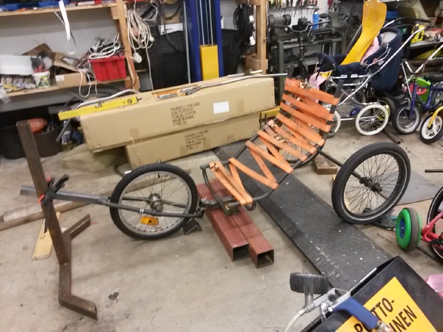

Koeistuin kaikki lähistöllä olevat istuimet saunajakkarasta kilpa-auton kuppipenkkiin ja takapuolen/alaselän alueelle 400mm riittää leveydeksi reilusti, mutta reiden puoliväli ja hartiat vaativat tuon 500mm. Remmit on tarkoitus jättää hieman löysälle jolloin kolmipyöräiskäyttöön saa sivuttaistukea.
Tuskin siitä puoimetriä leveästä niin huono tulee, ettei sitä voi tehdä uudestaan jos osoittautuu huonoksi :D
Minulla on hartiat irti selkänojasta oikeastaan aina, eikä suora istuin ota kiinni selkään kuin vajaat 300 mm leveydeltä. Hiilari-istuimessa selkänojan leveys on vain 230 mm, joka on oikeastaan 15 mm liian iso, sillä hitusen kapeampi mahtuisi lapaluiden väliin ja estäisi sivulle keikkumisen. :D
Tietenkin, jos tarkoitus on jättää remmit niin löysälle, että uppoat selkänojaan yli 50 mm, voi leveys olla tarpeen, mutta puoli metriä on siihenkin aika paljon, jos käsiä pidetään edessä.
Reiden puoliväli ei kyllä pitäisi ottaa kiinni penkkiin, jos tarkoitus on polkea. :roll:

Puolan penkissä tulee pidettyä hartioita kiinni selkänojassa joka on 450mm leveä. Mielestäni hyvä. Kapeat penkit joita olen kokeillut eivät tunnu omaan selkään hyviltä. Reuna painaa ikävästi.
Pidemmillä lenkeillä alkaa puolanpenkin 200mm leveän ristiselän alueen reunatkin tuntumaan.
Tosiaan reiden puoliväli ei voi ottaa penkkiin kiinni :mrgreen:

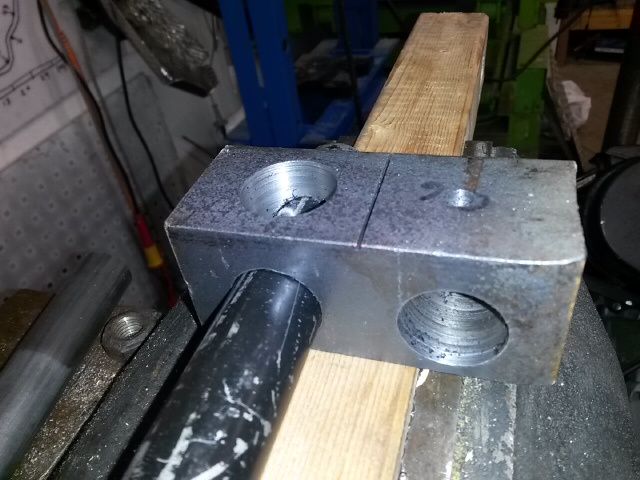

Pyöreään putkeen on vaikea saada suoraa reikää kylkeen. Sorvari valmisti apuvälineen. Ensin oikeanpuoleisella porataan aloitusreikä ja vasemmanpuoleisella reikäsahataan sovitus.

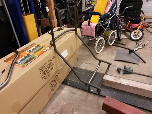

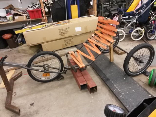

Penkin kasaus olikin haastavampi homma. Pyöreän putken ja loivien kulmien mittaaminen on aika tuskaista ja kaikki neljä (4) ulottuvuutta pitää huomioida :shock:
Tuohan on loistava palikka! Reiän saa hyvin paikoitettua, ja tukee samalla reikäsahaa :) .
Pitäskö avata oma ketju tällaisille yksinkertaisille rakentelua helpottaville työkaluille? Uskon että niitä löytyisi enemmänkin.

Takahaarukkaa huutaa :wink:
Viestit: 7850
Re: Luggarion, matkalaukkutrike
Akseliväli 10cm lyhempi.
Onko tuo etu dropouttien sijoittaminen rungon yläpuolelle loppuun asti harkittu ratkaisu?
Lokasuoja on pakko olla, jopa kuivalla kelillä, ettei kivet ja hiekka lentele silmille. Sen on myös syytä olla aika tukeva koska lahkeet ja joskus jopa jalat painattavt sitä.
Kun lokasuoja on paikoillaan niin tuolla tavalla kiinnitettyä rengasta ei saa irti :(
