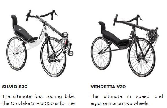

Nyt kun tuossa on jämäkkä yhdysputki, olisi johdonmukaista ja yksinkertaista tehdä siitä hieman pidempi, jolloin siihen kiinnitetty ohjaustanko olisi reisien ulottumattomissa Cruzbiken Silvion ja Vendettan tapaan.
Yhdyspuomilliset Cruzbiket.png (134.23 KiB) Katsottu 4846 kertaa
Nämä ovat muuten hyvää suunnittelua, mutta yhdysputki kapenee väärään suuntaan ja sen mutkan sijoittaminen rasitetuimpaan paikkaan on virhe. Lujuusopillisesti paras paikka mutkalle olisi noin selvästi ylempänä, eikä putken yläpäästään tarvitse olla noin paksu, vaan normaali stemmiputken paksuuskin riittää. Alhaalla kampikeskiön lähellä paksuusvaatimus ei poikkea kiinteäpuomisen vaatimuksista. Täydellinen yhdyspuomi olisi alapäästään yli 40 mm ja yläpäästään n. 30. ja etukiekon kiertoon tarvittava mutka summittain keskellä.
Harkitty juttu sanoisin. Tehty tilaa etuvaihtajalle.
Saattaahan tuo ollakin, mutta kyllä tuosta kuvasta päätellen samanlainen kiinnitys olisi voitu tehdä paksun putken kylkeenkin. Eihän se enää noin paksuna putkena, kuin näissä uusissa, ole mitenkään dramaattisen heikko paikka, vaikka on kaarevakin. Tuolla tulee lisää painoa mutkan verran ja vielä etuvaihtajan kannakkeen varren verran. Toisaalta ei tarvitse hitsata yhdysputkeen, joka on tuolla kohdalla melko tiukalla.

Vaikuttaahan tuo mutka tangon korkeuteenkin cruzbikessä. Ilman mutkaa ja suoralla yläputkella tanko tulisi ylemmäs.
Tästä oli jo aiemmin puhetta. Esitin, että lujuusopillisesti parempi paikka mutkalle olisi ylempänä, jolloin mutka voi olla myös loivempi.
Näköjään uusimmissa malleissa on väliputki käännetty kapenemaan ylöspäin entisen alaskapenevan sijaan. Kehitys kehittyy.

Vaihtajan toiminnan kannalta sen kulma suhteessa ketjulinjaan on aika tarkka. CB:n ratkaisussa se kääntyy haarukan mukana eikä tämä kulma muutu kampien säädön mukana, kuten kävisi jos olisi paksussa yläputkessa kiinni. Mahdollisesti kiinnitys paksun putken sivuun veisi vaihtajan myös liian ulos - ei ylettäisi pikkurattaalle.
Luulen että tuon kanssa on painiskeltu CB:llä aika pitkään.
Tuota säätöasiaa en tullutkaan ajatelleeksi. Melko mukavan modulaarinenhan tuosta noin tulee. Saako tuohon siis eri mittaisia ketjuhaarukoita eri mittaisille jaloille ja eri kampikorkeutta tavoitteleville.
Ei eripituisia haarukoita mutta väliin saa jatkopalan. Nivel keskiölaakerin kohdalla sallii aika suuren säätövaran.

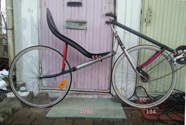

Tein tällaisen kuvan, josta näkyy mittatiedot. Jos vielä laitat omat tietosi, eli lähinnä x-seam mittasi näkyviin, niin on helpompi vieraan arvioida, minkä kokoiselle kuskille tuo on mitoitettu.

X-seamia en oo mitant mutt penkki on keskiöstä n. 730mm. Oikeemmat mitat pyörälle on penkki 600mm, keskiö 590mm, akseliväli 1120mm ja jättö 140mm.
Ohjaustangon siirrän yläputken päähän, ni ei pitäs enää reidet hipoa sitä.
Vähän epämääräsiä nuo kaikki mitat on, penkin korkeus - mistä kohtaa mitataan? Kuinka paksut renkaat ja millä paineella - kuski päällä vai ilman?
Ite mittasin penkin reunan alimmasta kohtaa, keskellä oleva ura on vielä alempana. Ei kai se painuma senttiäkään ole jos ei ihan luttanalla?
