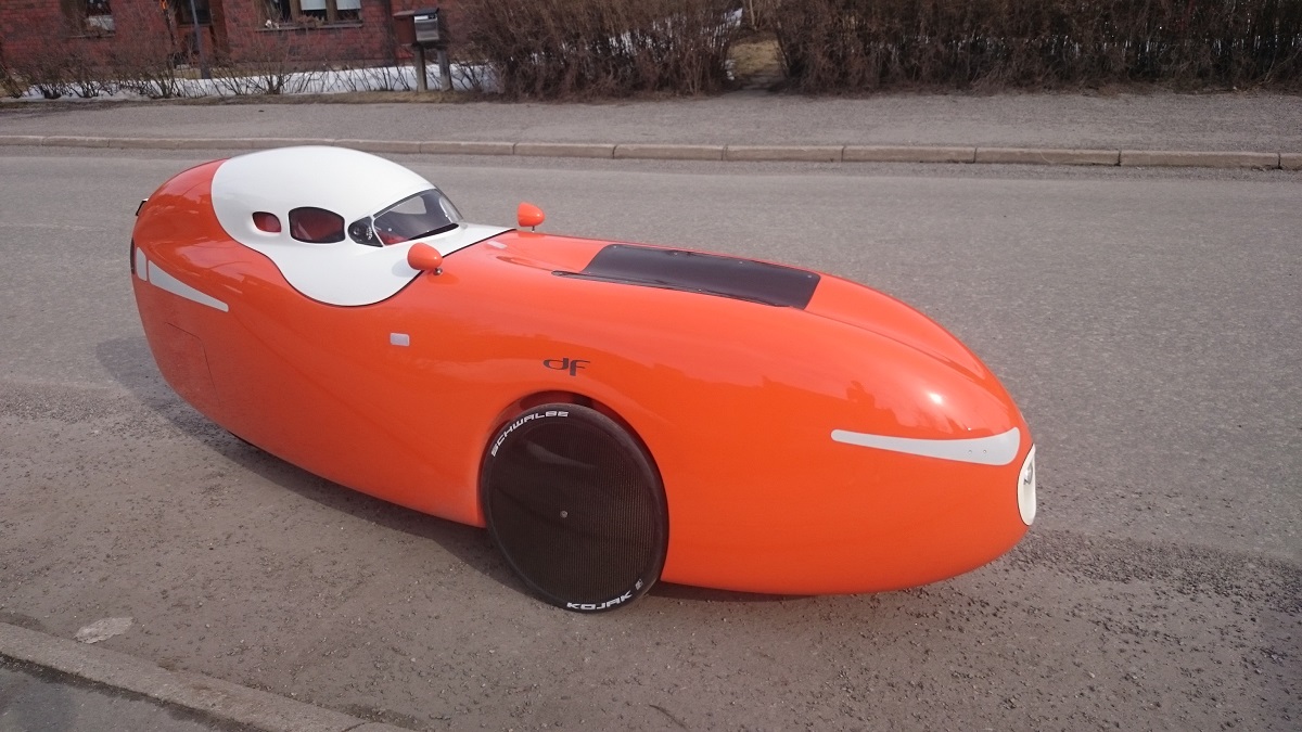

Talviunilta ollaan jo heräilty.DF:llä käyty jo muutama lenkki tällä viikolla.
Uudistuksia on tuo katto.Ajanut nyt se päällä.Täytyy sanoa, että lämmin siellä tulee.Huuretta lasiin etenkin 0-keleillä esiintynyt.Kuolutta kulmaa.Ei sovellu ahtaanpaikan kärsiville.Nopeuden kasvut huomaa etenkin yli viidenkympin nopeuksissa.Kuumalla kesäkelillä sinne pökertyy, siinä nyt kommentit alkajaiseksi.
Sisäpuolella oon uudistanut etuvaijerin, päällyskuoren Nokoniin.Kylläpä takertelu vaihtaessa on nyt hävinnyt.Etuvaihtajan vaihdoin Ultegraan oli Shimano 105.
Välitykset edessä nyt 61 /39.Intercitybikestä tilasin talvella.
Ihmetystä oli ,kun ulkolimpun ulkopuolella polkimen kohdalla ei ollut sitä tappia, joka estää ketjun menon polkimen väliin.Metallimiehellä teetätin sen.
Olisikohan ketjun nousu vielä helpompaa isommalle rattaalle jos näissä olisi ne ns. nostonystyrät ulkorattaan sisäpuolella ?
Ketjut vaihdoin ( vanha menee uusiokäyttöön muihin pyöriin ) Ketjua mäni 114 linkkistä 3 kpl ja 16 linkkiä neljännestä.
Toisen suojaputken otin istuimen alta pois,laitoin suojalevyn päälle ettei irtotavarat jumiudu ketjuun.
Vaikeetahan se meno vielä on, mutta kyllä se siintä vielä lähtee kulkemaan. :D
Hankaavaa ajoittaista muovimaista ääntä esiintyy vieläkin polkiessa oisko se tuo muovinen keskiö paska?? jo alunperin. Salapoliisi työtä vaatii :D

Nämä isot rattaat ei ole minkään ison valmistajan tekemiä eli niissä ei ole mitään nostoa helpottavia "teknologioita" sen takia. Tappikin puuttuu jotta voittot on suurempia kun ei tarvii tehdä kuin yksi osa.

Kattokopalla ollaan ajeltu vielä lenkit/työmatkat. Kevätkelit olleet aika haasteellisia tähän asti. Kondensoituu (hikeä) kosteutta runsaasti sisälle. Lattialla
lainehtii vettä pahimmillaan. Ilmanvaihto täysin riittämätöntä.
Tunnin lenkin jälkeen olo on kuin ois käynyt vaatteet päällä suihkussa. (Hikoilen runsaasti ) No, eipähän ole kylmä ollut :D
Hyvää ollut visiirin säätö, kätevästi voi ajon aikana nostaa sitä ylös astettain, etenkin ylämäissä saa happea enemmän ja tuuletusta koppiin, huuretta poistaa.
Muovimainen hankaava ääni katosi/vaimeni, kun suihkuttelin ohutta öljyä, joka koloon ja rakoseen kampien ja keskiön ympärillä oleviin kohteisiin.

Eilen tuli ajettua pitempi lenkki 141km. Kympin kohdilla euvaihdetta vaihtaessa, ketjut putosi hammastetulta eturissalta pois :twisted:
Kokeilin sukellustyyliä tällä kertaa.Ketjut ylsi laittaa juuri juuri paikalleen sisäänmenoaukon kautta takaisin.
Konepellin ja kymmenen pultin kautta laitto,tien vieressä ei ole niitä mukavimpia hommia.
En tiedä onko ajotaidot ruostuneet vai kopastako johtuu, kovemmilla vauhdeilla kun suoraan pitäisi mennä,mutta yht´äkkiä kulku lähtee viemään vasemmalle tai oikealle.
Johtuuko kaltevista tienpinnoista, tuulesta vai aurauskulmista ? Ilmiö tulee vain äkisti ja ajoittain.
Kopalla ajo ainakin sivutuuli saattaa pahentaa vakautta jonkin verran.
