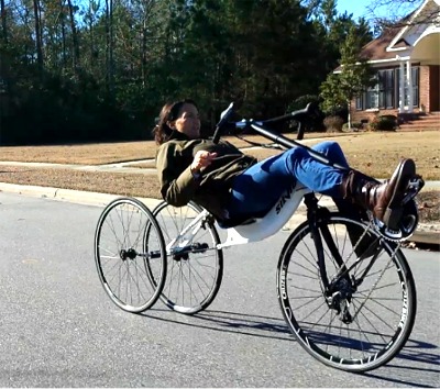

Onko tässä siis tällainen taka-akseli tällä hetkellä?
Kuvat helpottaisivat paljon asian ymmärtämistä. :wink:

Tuollasen tapanen on tulossa . Näiden kuvien sirtämiset on jäänyt opetelematta toistaiseksi .
Kun nuo nörtti geenit on niin heikot . Pitäs pitäs , mutta kun ei saa aikaiseksi . :oops:

Tuota mallia olen pohtinut takajarrujen osalta. Vääntääkö takajarru(t) pyörän kallelleen? Jopa nurin asti?

Voi olla että jarruja en taakse laita . Tai sit molempiin pyöriin . Nokialla jarruja ei tarte kuin yhdessä pyörässä .
Niihän se on PW:n pyörisskin monesti ollut . Jarrut on vauhdin surma . :twisted:
