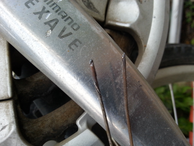

Juu, puikolla tuikkasin, vaihdevaijerin poikki - kyllä kulkee kuoressa, ei juuri mitään jää nööliä. Toiseen päähän jäi pikkiriikkisen pieni pisara, joka sekin kulkee kuoressa hyvin. Koneen toinen piuha, vaijeriin puristettuna.

Puristitko vaijerin kylkeen sen hitsikoneen miinuspiuhan puristimen, vai sinne vaijerin päätymurikkaan. :?
Kylkeen - varmaan se kannattaa kuitenkin puristaa sinne hukkapalan puolelle, ettei vahingossa vioita tai katkaise siitä puristimen kohdalta.

Jaa niin, hukkapalan puolelle. :oops: Suliko se virtapiirin ulkopuolinen puolisko vaijerista silti nätisti. :?

On tää ny tarkka tentti :wink: No sillä puolen tais olla, se pikkiriikkinen tippa mutta aika nätti :wink: Pittääkö kuvat ottaa?

Vasen oli puristimen alla, siinä näkyy jälki. Eli pitää puristaa sieltä hukkapuolelta.
