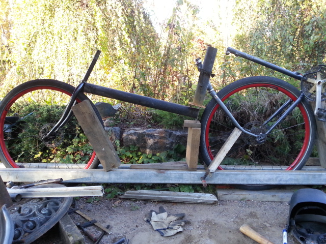

Ketju hankaa ketjuputkeen tuossa asennossa?
Ei se oo alapäästä paikallaan, osa pitää kuvitella;)
Viestit: 17986
Re: Mbb- pyörien keularakenteet
Vähän pidempi ku edellinen. Runko putkee vois vähän nostaa edestä. Ohjauskulmaa vois vähän loiventaa.

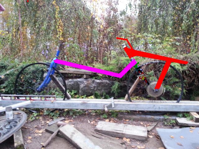

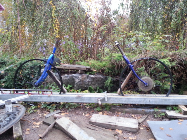

Tommosen piirsin hetkellisessä mielenhäiriössä - tuli tunne ett oon piirtäny tuommosen ennenkin tai joku muu :roll:
Olisko tuosta rakenteesta mitään hyötyä vai haittaa?
Takapää on nyt sama kuin Kostossa - sehän todettiin liian pystyksi. Pistä samaan kulmaan kuin etupää - tai loivempaan.
Otsikko on keularakenteet :wink: - perä tulee perässä sitten myöhemmin :wink:

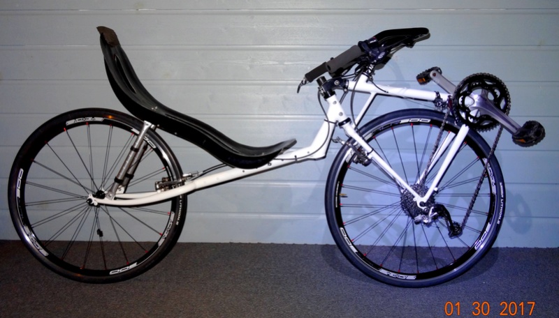

Ranskan foorumilla sattu tuommonen kohille. Ylimmäisen kuvan pyörä varastettiin ja kaveri tehny nyt uuden MBB:n. Olen havaitsevinani jätön pienentymistä :roll: Muuttuuko ranskan Mbbpyörät normijättöisiksi? :wink:
Viestit: 7866
Varmasti. Veikkaan että lopulta evoluutio kehittää MBB pyörät nollajättöisiksi.
Mä en usko tuohon. Ohjaustangollisessa keulan voi nostaa helposti käsillä pystyyn. Jättö luo vakautta vauhdissa. Ranskisten jätön muuttumiseen taas uskon.
