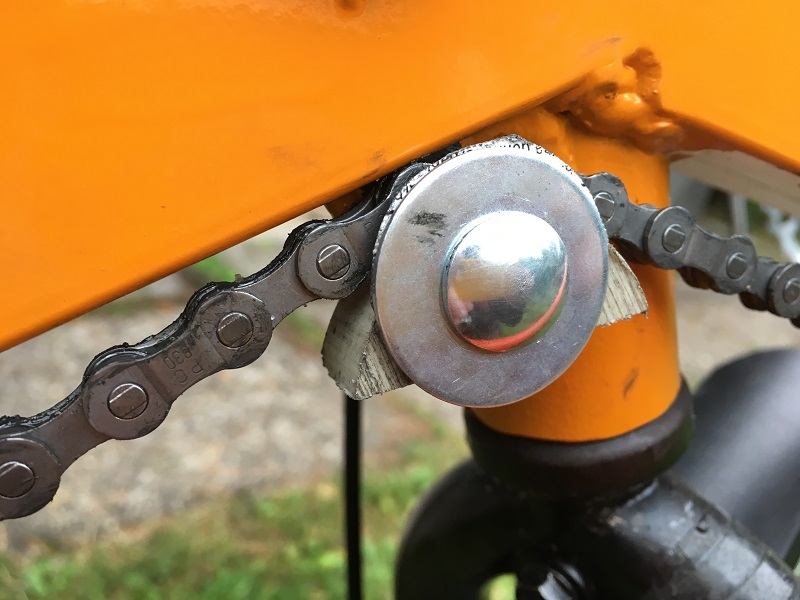

Kävin 10km lenkin tyhjän boksin kans ajamassa 10km lenkuran. Lähinnä testasin tätä ketjun ohjuria v.1.1 ja mittailin nopeuksia
Puolikuun muotoinen pala halkaisijaltaan n.50mm muovitangosta jonka yli ketju menee. Ääni kuuluu edelleen. Ketju ohjautuu jännästi runkoa kohti vaika ohjurin etu- ja takapuolella on veto ulospäin :shock: Olis pitäny laittaa muovilevy sille puolelle eikä tähän päälimmäisenä olevaa prikkaa vasten :) No olokoot, ei ääni ainakaan isone kun hankauskohdat jouhevoituu. Tehohäviötä tuosta ei tuu, kammet pyörii taaksepäin yhtä jouhevasti kuin muissakin pyörissä. Veikkaan että jos samanlainen mutka tehtäisiin pitkällä ketjuputkella niin häviöt olisivat suuremmat.

Jäin tuota kiristintä tuijottelemaan.
Tavallisesti tällaiset laahainohjaukset tehdään mahdollisimman suurella säteellä. Tuo sinun 50 mm säde jättää päihin ainakin 45 astetta tulokulmaa. Ketjun taittokulma on noin 45 asteen suuruinen. Ketjun tulokulma on pääasiallinen tekijä ohjurin äänen kannalta ja säde sen aiheuttaman vastuksen. Molemmat paranevat kun sädettä kasvatetaan. Minusta tuohon mahtuisi yli 100 mm säteinen kaari.
Oikein jos haluttaisiin saivarrella, tuo ketjun tulokulma pitäisi loiventaa mahdollisimman pieneksi, mikä onnistuisi glotoidi-muotoisella kaarella. Samaa muotoa käytetään teiden kaarteissa. :) Joka tapauksessa huomattavasti loivemmaksi tuo kannattaisi muotoilla. Ei sen tarvitse olla pyörötangon pätkä, sillä tuollainen PE-muovi on helppoa työstää levystä kaareksi. Pienet klohmut kaaressa eivät haittaa, sillä ketju kuluttaa ne juoheviksi varsin nopeasti.

Mä olisin kokeillut holkittaa taittopyörän akselin paksummaksi, niin alkuperäinen aurausviittakin voisi toimia :?
Kokeilin joskus viittaa M8 pultti akselina. Silloin ketju hyppi ja viitan pätkä pyöri vasten ketjua :shock: Ei tullut holkki silloin mieleen vaan laitoin moottoripyörän ketjurissan tilalle.

Joo, olet oikeassa. Sattuipahan tuommosta tankoa pätkä olemaan, eikä paksua muovilevyä. On tuo jokatapauksessa parempi kuin 20mm muoviputki.
Vuole puusta!
Öljytty puu on liukasta ja vaimentaa iskuja. :?
Re: Porkkana
Vanerista sahaaminenkin kävi mielessä. Ohuempikin kävisi kun liimaa useamman päälekkäin...
