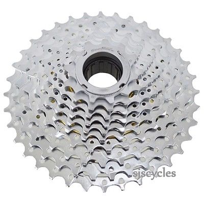

Takarattaisto saisi olla mahdollisimman monilehtinen ja kierteinen. Mistähän sellaisen saisi hankittua ja tietenkin siihen sopiva vaihdevipu?
Ulkomaan tilaukseen menee. Tuossa esimerkiksi 10 lehtinen kierrepakka. https://www.sjscycles.co.uk/freewheels/ ... eel-1136t/

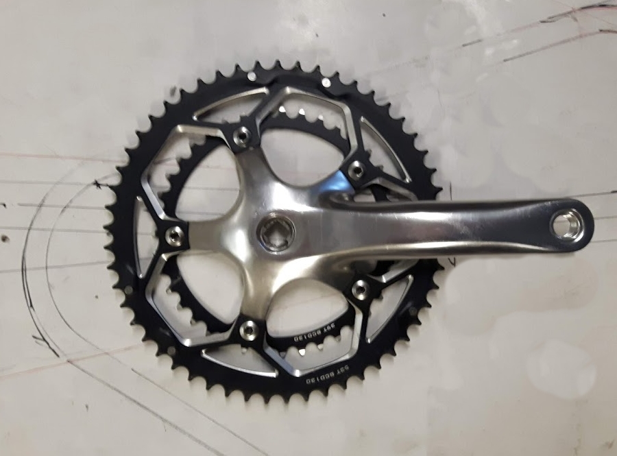

Kiitos Härski laskelmista! Otin SH18:sta tällaisen melkein uuden 2-lehtisen rattaiston, jossa on 48 ja 53 hammasta. Vahinko vain, että, jos otan tämän käyttöön, joudun leikkaamaan kammen varren pois. Muuten ei mahdu pyörimään, kun ottaa kiinni etupyörän akseliin.. Mutterien etäisyys akselin keskipisteestä on 65 mm. Saisitko Härski laitettua tähän 60 hampaisen lehden.
Kyllä olet Härski ihan oikeassa, että tällaisella yli 81 vuotiaalla vaarilla alkaa polkemisnopeus vahvasti pudota. Sähköavustuksesta on tullut suuri apu. Kun watteja on 1000, vaihteita tarvitsee käyttää hyvin harvoin. Mäetkin nousee tarvittaessa melkein polkematta. Suurempia vaihteita tarvitsen suuremmissa nopeuksissa, että ehtii polkemaan, eikä poliisit kiinnitä huomiota, että mitenkäs tuo kulkee noin lujaa polkematta. Ehkä vähänkin perillä olevat saattavat tajuta, että siinähän ei toimikkaan poljintunnistin.
Ehkäpä sitä voisi sen verran hyväntekeväisyyttä harrastaa näin suomalaisen nojapyörilyn merkkihenkilön ollessa kyseessä. Toivottavasti sillä ei ole kamala hoppu, sillä puuhaa tuntuu tähän vuodenaikaan olevan vähän joka suunnalla.
Mikä ton ison lehden keskireijän halkaisija on? Se olisi hyvä tietää mikäli olet aikeissa korvata sen isommalla, vai onko tarkoitus lisätä vaan ton reilu 50 piikisen päälle vielä isompi?
Hmm.. Mitäs me vielä keksitään ettei sun tarttis uutta hienoa kampea mennä katkaisemaan.. :?

Ei sinun tarvitse hyväntekeväisyyttä harrastaa. Minä maksan sen, mitä se sinulla normaalisti maksaa. Mitään hoppua ei ole. Seuraava etappi on Kansalaisopiston kevätnäyttely, jonka avajaiset ovat 23.4., jonne aion SH32:n roudata, mutta ei sekään ole takalauta.
Ison lehden keskireijän halkaisija on 180 mm.

Hmm nyt joku ei täsmää jos rattaan sisähalkaisija on 180 ja kiinnityspultin keskelle on matkaa keskeltä 65 milliä. Silloinhan pultinreijät tulee tyhänpäälle!
Tässä on en tullut selvästi ajatuskatko jossain kohtaa. Minä tarkoitin sitä halkaisijaa mikä vastaa noihin kammen alumiinikynsien kärkiin. Eli sitä halkaisijaa mikä keskittää ratapakan kampeen nähden.
Vielä jos kerrot kiinnitysreikien halkaisijat ja em halkaisijan pääsen tekemään ratasta.
Hammaskehä on jo piirretty! :D

Voisin koettaa yhdenlaista kammenpelastusoperaatiota ja tehdä hieman paksummasta materiaalista rattaalle tohon samaan pulttikehään sopivan keskeltä neliöreijällisen lätkän joka korvaisi koko kampiosan.
Mun käytettävissä olevilla työmenetelmillä [ja ajalla] en saa siitä neliöreijästä riittävän tarkkaa, että ratas pysyisi jämptisti suorassa. Mutta mikäli Sakarilla riittää harrastuneisuutta - ja sitähän riittää- niin reikää sopivaksi viilaamalla ja mahdollisilla akselin ympärille tulevilla holkeilla systeemi saattanee toimia..

Kyllä minun mielestä kannattaa luopua muista konstailusta ja leikata vain kammen varsi pois.

Olis Sakarille postia.Laitatko vaikka yv-llä yhteystietoja tms..
Tuli vähän turhan hätäseen riipustettua se 60 piikkinen, että siinä ei kerenny paljoa keskittymään tuotteen visuaaliseen puoleen. Ja rivohan siitä tuli! :lol:
Mä laitan kyytipojaks tulemaan jotain vähän nätimpää..

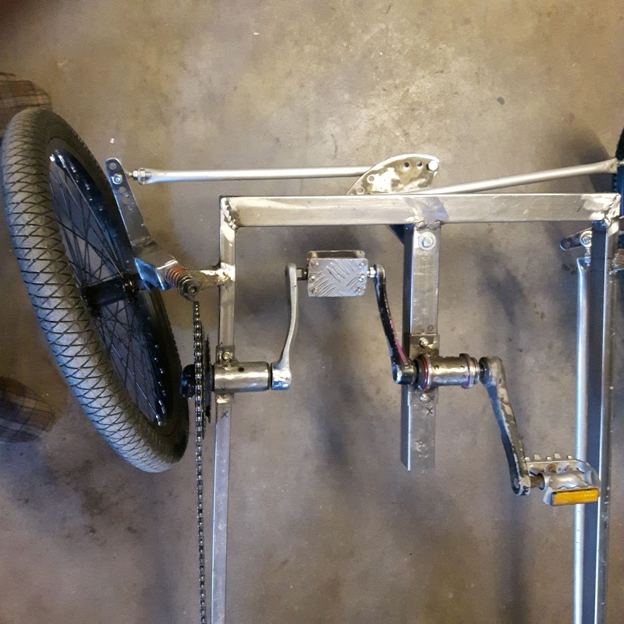

Viime tiistaina ajelin SH32:lla Kansalaisopiston Tekniseen työhön. Irrotin ja purin koko kampiakselin ja hitsasin sen uuteen paikkaan reilusti oikealle ajajasta katsoen. Näin sain vasemman pyörän kääntymään enemmän ja kaarresäteen huomattavasti pienemmäksi. Tuli vain kummallinen pulma. En meinannut millään saada polkimia ja kampia sellaiseen asentoon, etteivät ne olisi venkoilleet. Olin jo huolissani, että miten pääsen kotiin, jos homma ei onnistu. Viimein hoksasin, että onhan minulla sähköapu, jolla pääsen polkemattakin kotiin. Onneksi yhteistyössä open kanssa saatiin kampiakselikin suoraksi.
