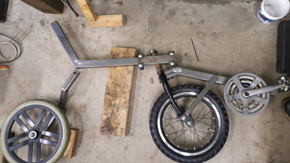

Emäputki ja ruotoputki ois valmiina ja takahaarukka hitsausta vaille.
Viestit: 7854
Re: Dumbo

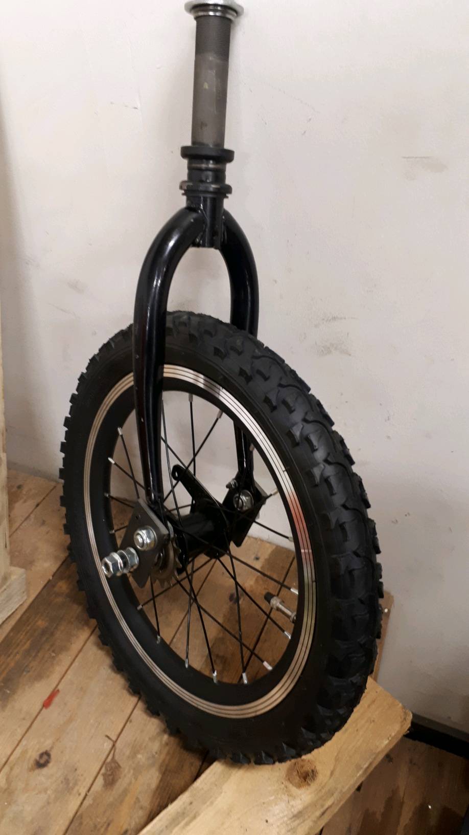

Haarukan ostin pyöräliikkeestä kympillä, josta tuli dropouttien tekemisellä sopiva tähän. Mitenkähän tuo 20 pinnainen kestää? Yli 20 pinnaisia 305 kiekkoja ei tahdo löytyä.
Viestit: 17971
Re: Dumbo
Arvaan: kestää, vanne on niin pieni halkaisijaltaan.
Viestit: 17971
Re: Dumbo
Onko lisädroppareiden tarkotus leventää droppariväliä, ettei tarvii levittää haarukkaa?
Viestit: 7854
Re: Dumbo
Ihan pikkuisen piti haarukkaa levittää, noin 10mm, mutta joo tarkoitus leventää ja nollata offsetti, kun twistiketjuinen tykkää pienestä offsetistä. Hitsaan ne varmaan kiinni, sitten ajotestien jälkeen.

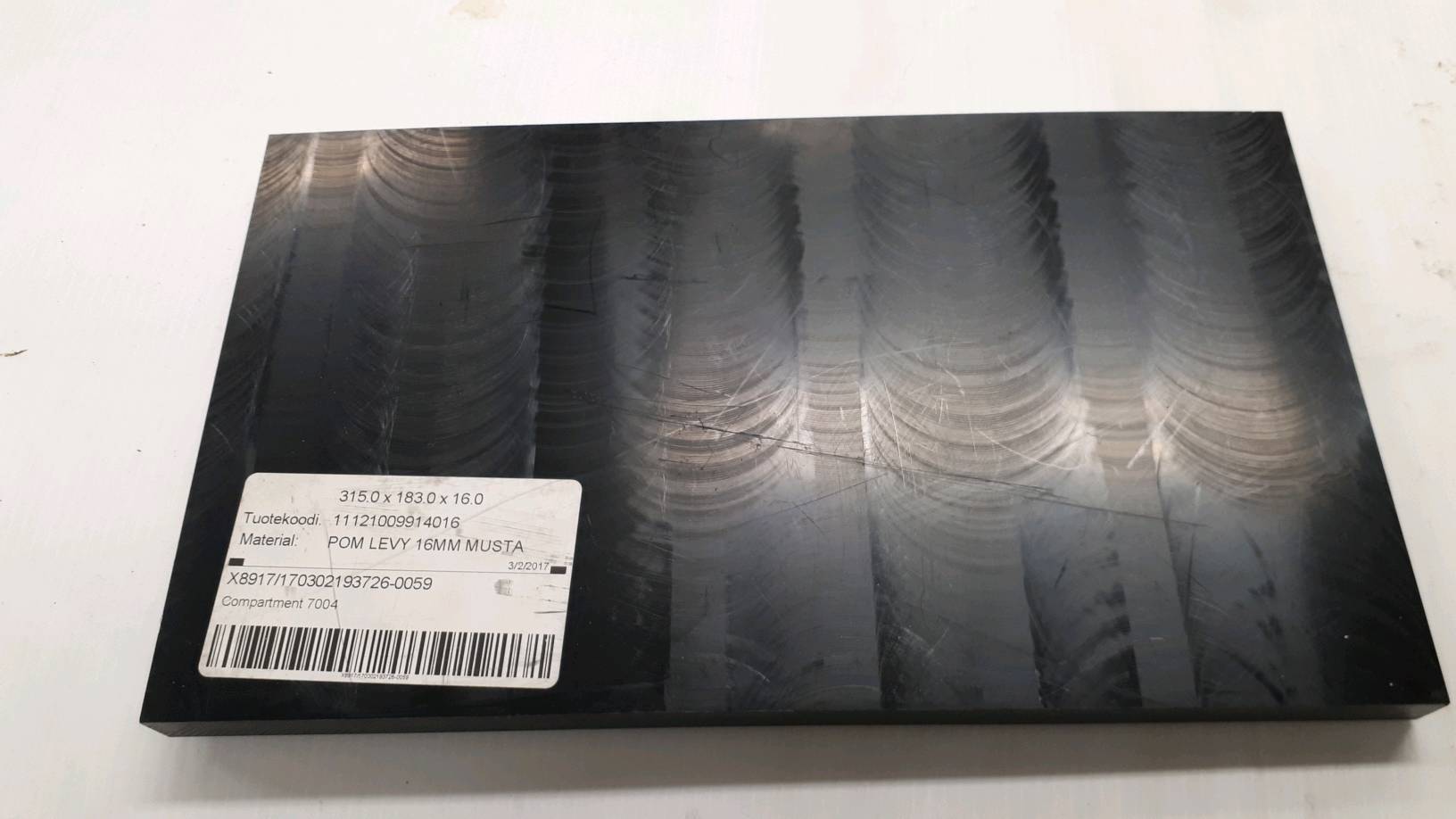

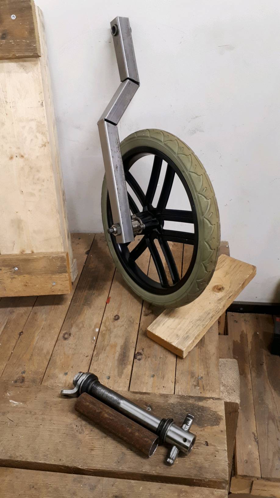

Tuommosen pommilevyn palasen ostin Aikolonilta. Sen sisälle on piilotettu taittopyörät. Pitäs löytää joku joka kaivas ne sieltä esille :D
Oliko Jorilla viimeisimpiä kehitysideoita ja/tai piirustuksia niistä?
Re: Dumbo
Kiertyväkettinkisen ketjussa on kuvat näkösällä.
Viestit: 7854
Re: Dumbo
Siitä se hahmottuu. Onpa se pieni :D

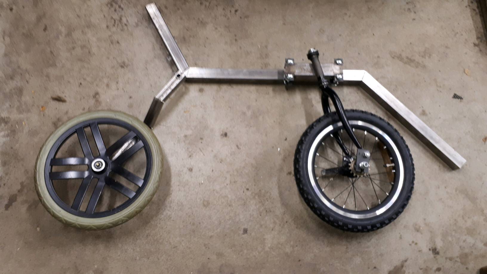

No nyt ois mbb keula. Popniittailin etupuomin ja takarungon kasaan helpottamaan hitsausta. Enää takahaarukan korvakot, niin ois osat aika lailla valmiit. Miks kuva pyörähti pystyyn?
Edit. Käänsin kuvan. Pastori
Re: Dumbo
On se käsittämättömän pieni. Kammen pituus on suurempi kuin renkaan säde :shock:

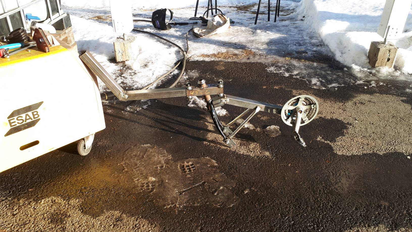

Aloittelin hitsaushommia, kun oli aurinkoinen ja lämmin keli.
