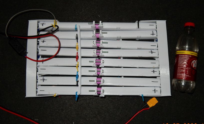

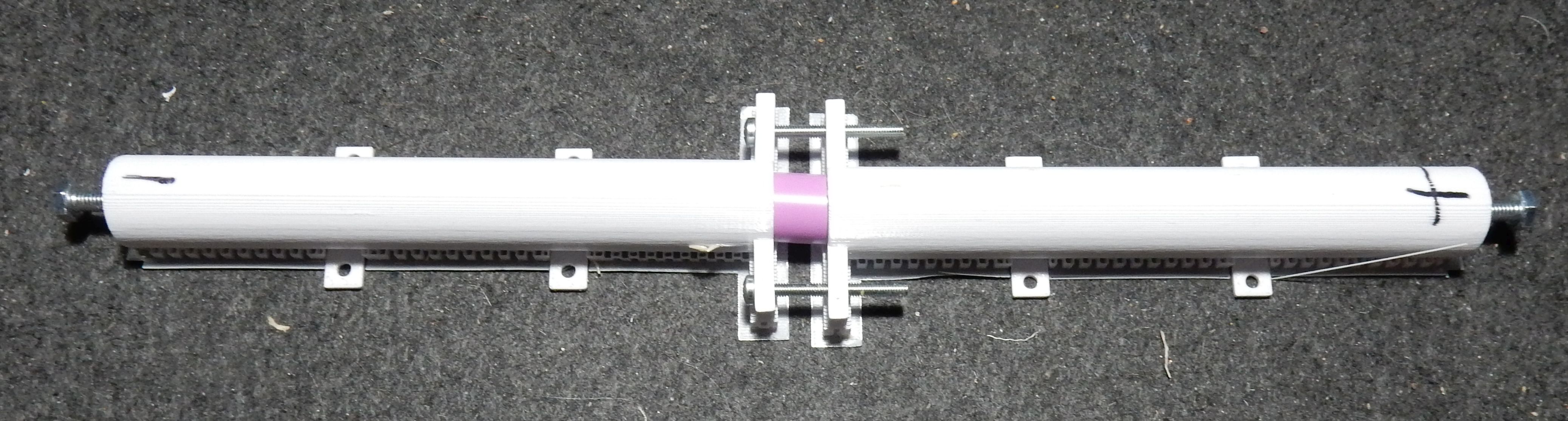

Tuommoinen akkuputki tuli väsättyä 3d printterillä. Tai siis yhteen mahtuu 5 kpl akkuja, ja liitos keskellä, koska 3d printteri rajoittaa pituutta. Päissä ruuvit, joihin tulee abikoliittimet, ja akkujen väliin tein putken sisään mahtuvat muoviset "prikat", joiden keskellä on M4 mutteri virtaa välittämässä. Mitään jousia ei tarvi, tosin varmaankin kannattaa pitää työkaluja mukana millä saa kiristettyä liitoksia jos sähkö loppuu. Tarkoitus tehdä vielä päihin jonkunlainen liitos/eristys osa.
Täysin purettava! Patenttihakemusta ei ole tehty :). 3d printteriltä menee noin 2 tuntia yhden putkenpätkän tulostamiseen.

Akku "20s2p" kasattuna. Päädyissä eristyspalat, voisi olla vähän isommat. Keskiruuveihin olisi voinut laittaa jouset siten että ruuvi ei suoraan purista akkuja. En tiedä miten paljon puristusta akut kestää, ei ole speksattu, enkä halua kokeilla.
Rakenne on vähän hutera. Jos olisi käyttänyt vaikka akryylilevyä taustalla, ja ruuvannut osat siihen, olisi ehkä ollut parempi.
Käytin "diesel" sulakerasiaa, siihen saa 30A ja ylöspäin sulakkeita, ja kiinnitys yhteensopiva abiko rengasliittimien kanssa.
Laturin rakennus seuraava steppi. "Tyhjensin" akut ennen kasausta, nyt pitäisi saada ladattua (72V).

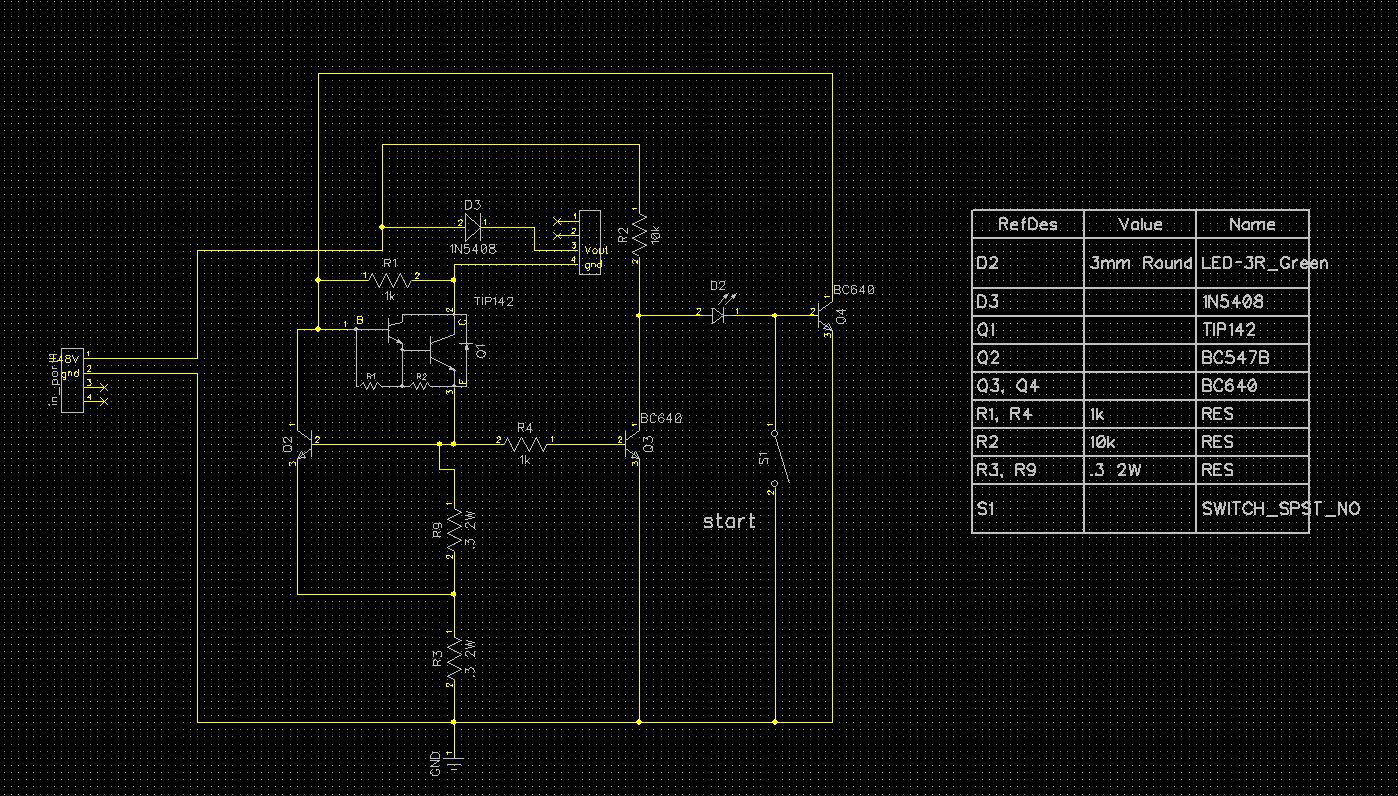

Ties miten mones versio akkulaturista. Ideana käyttää 100W 48V halpaa virtalähdettä (aliexpress), ja oma kytkentä rajoittaa virran noin 2 A ja katkaisee latauksen kun virta putoaa alle noin 1A. Virtalähteen jännitettä joutuu säätämään siten että lataus loppuu putoaa sopivalla jännitetasolla (42V tai vähemmän). Eli noin 45.5V tuntuisi olevan hyvä syöttöjännite.
Q1 transistori vaatii jäähdytyslevyn. R3 ja R9 voi olla 10W vastuksia, jos haluaa välttää kuumenemista.
D3 diodi ei ehkä ole ihan välttämätön, mutta ainakin suojaa virtalähdettä väärään suuntaan kulkevalta virralta.
Kytkimestä (painonappi?) saa latauksen päälle, siis on normaalisti avoin. Kun latausvirta putoaa tarpeeksi alas, Q4 transistori alkaa johtaa, lataus loppuu ja vihreä ledi alkaa palaa.
Q3 ja Q4 transistorien pitäisi kestää ainakin 48V.
