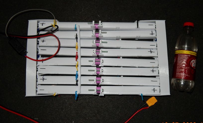

Tuommoinen akkuputki tuli väsättyä 3d printterillä. Tai siis yhteen mahtuu 5 kpl akkuja, ja liitos keskellä, koska 3d printteri rajoittaa pituutta. Päissä ruuvit, joihin tulee abikoliittimet, ja akkujen väliin tein putken sisään mahtuvat muoviset "prikat", joiden keskellä on M4 mutteri virtaa välittämässä. Mitään jousia ei tarvi, tosin varmaankin kannattaa pitää työkaluja mukana millä saa kiristettyä liitoksia jos sähkö loppuu. Tarkoitus tehdä vielä päihin jonkunlainen liitos/eristys osa.
Täysin purettava! Patenttihakemusta ei ole tehty :). 3d printteriltä menee noin 2 tuntia yhden putkenpätkän tulostamiseen.

Akku "20s2p" kasattuna. Päädyissä eristyspalat, voisi olla vähän isommat. Keskiruuveihin olisi voinut laittaa jouset siten että ruuvi ei suoraan purista akkuja. En tiedä miten paljon puristusta akut kestää, ei ole speksattu, enkä halua kokeilla.
Rakenne on vähän hutera. Jos olisi käyttänyt vaikka akryylilevyä taustalla, ja ruuvannut osat siihen, olisi ehkä ollut parempi.
Käytin "diesel" sulakerasiaa, siihen saa 30A ja ylöspäin sulakkeita, ja kiinnitys yhteensopiva abiko rengasliittimien kanssa.
