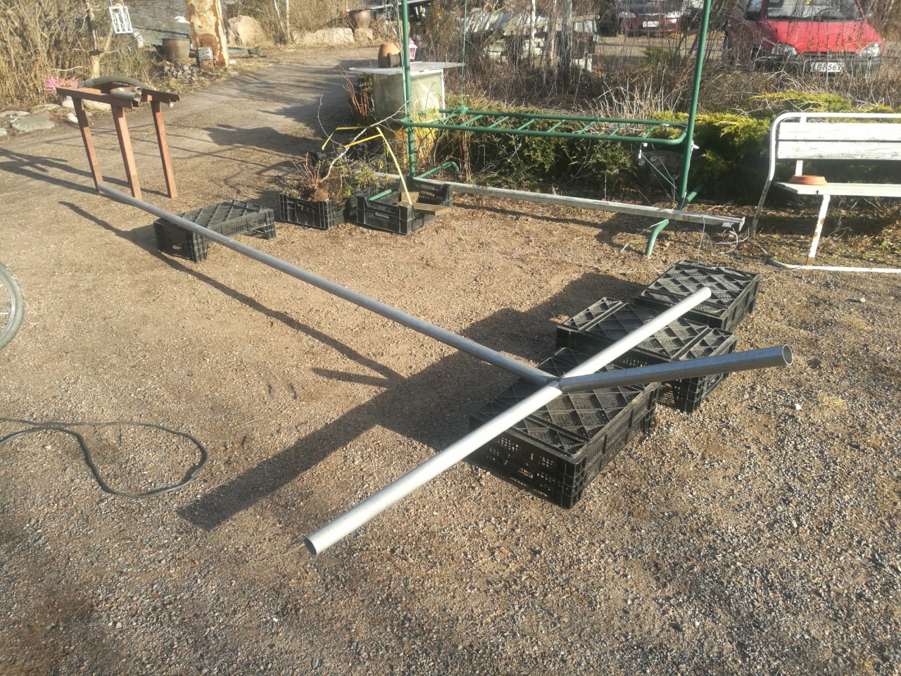

Heppailin aamuvoimisteluks tomosen putkiskissin, 2m levee, pituutta vielä reilusti. Hännän laitoin tolleen, vois kuvitella, ett siihen voi penkin laittaa nojalleen ja jaluspiste tulee ihan päähän - siinäkin voi olla ylimäärästä pituutta.
Etuluistimen emäputken vois hitsata putkiklemmarin kylkeen, sen etäisyyttä vois sitten säädellä kunnes löytyy ihanne paikka. Samoin maston jalka putkiklemmarilla liikuteltava, saattaa olla, ett Punakettuun tekemäni sopis Optarin mastolle. Jos haluu vaihtaa takilaa, voi tehdä sille sopivan jalan.

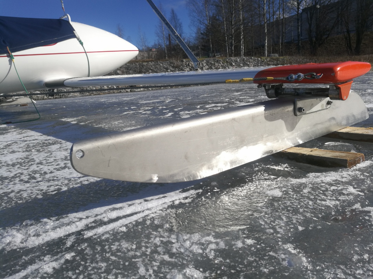

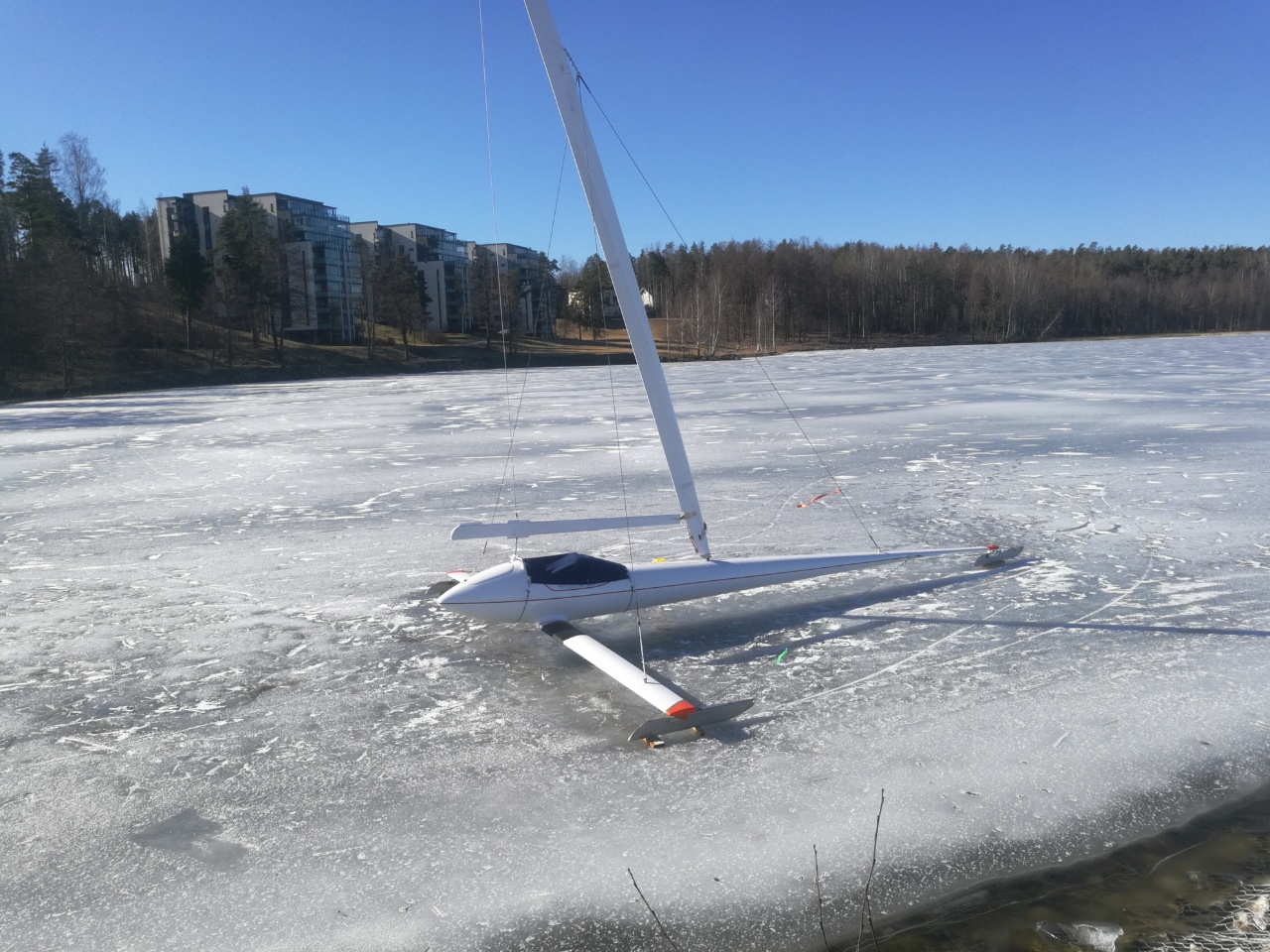

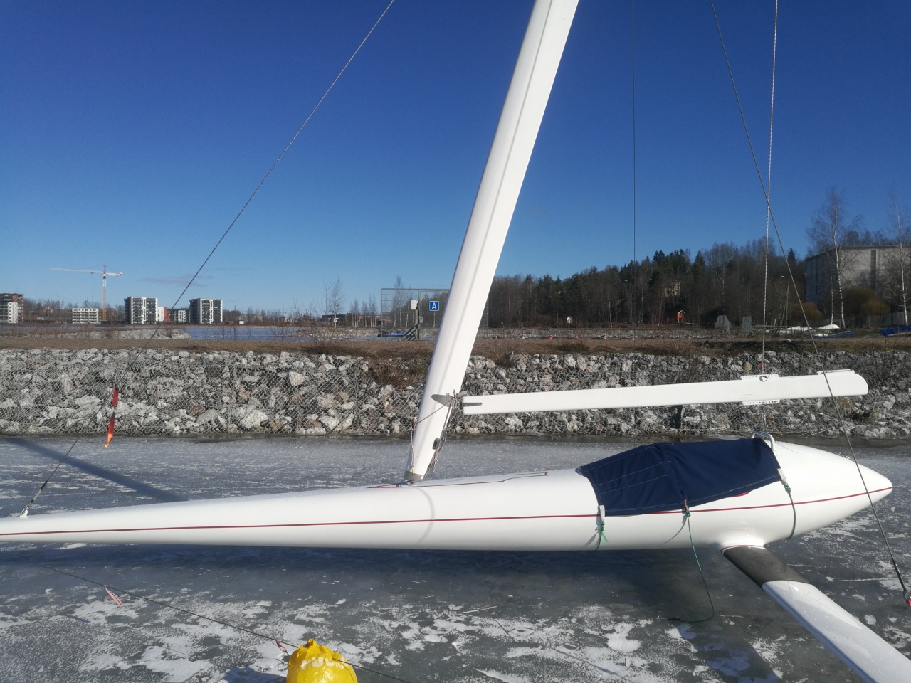

Vaklausreissun satoa, alus löytyi
Kipparia ei näy.
Pituutta reilu 6m ja leveyttä 5m ehkä ylikin.
Viestit: 14209
Re: Jääpurren suunnittelua ja rakentelua

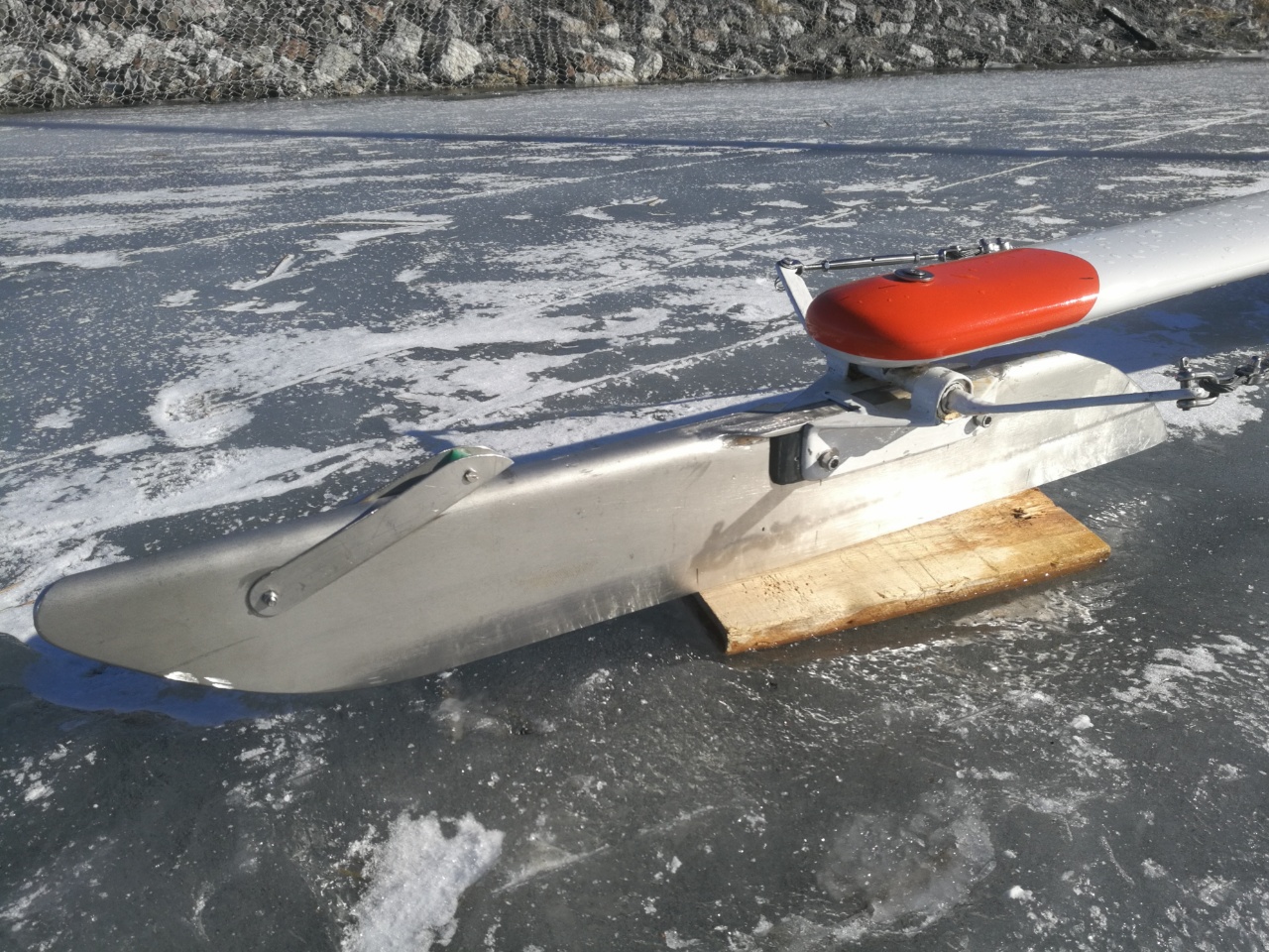

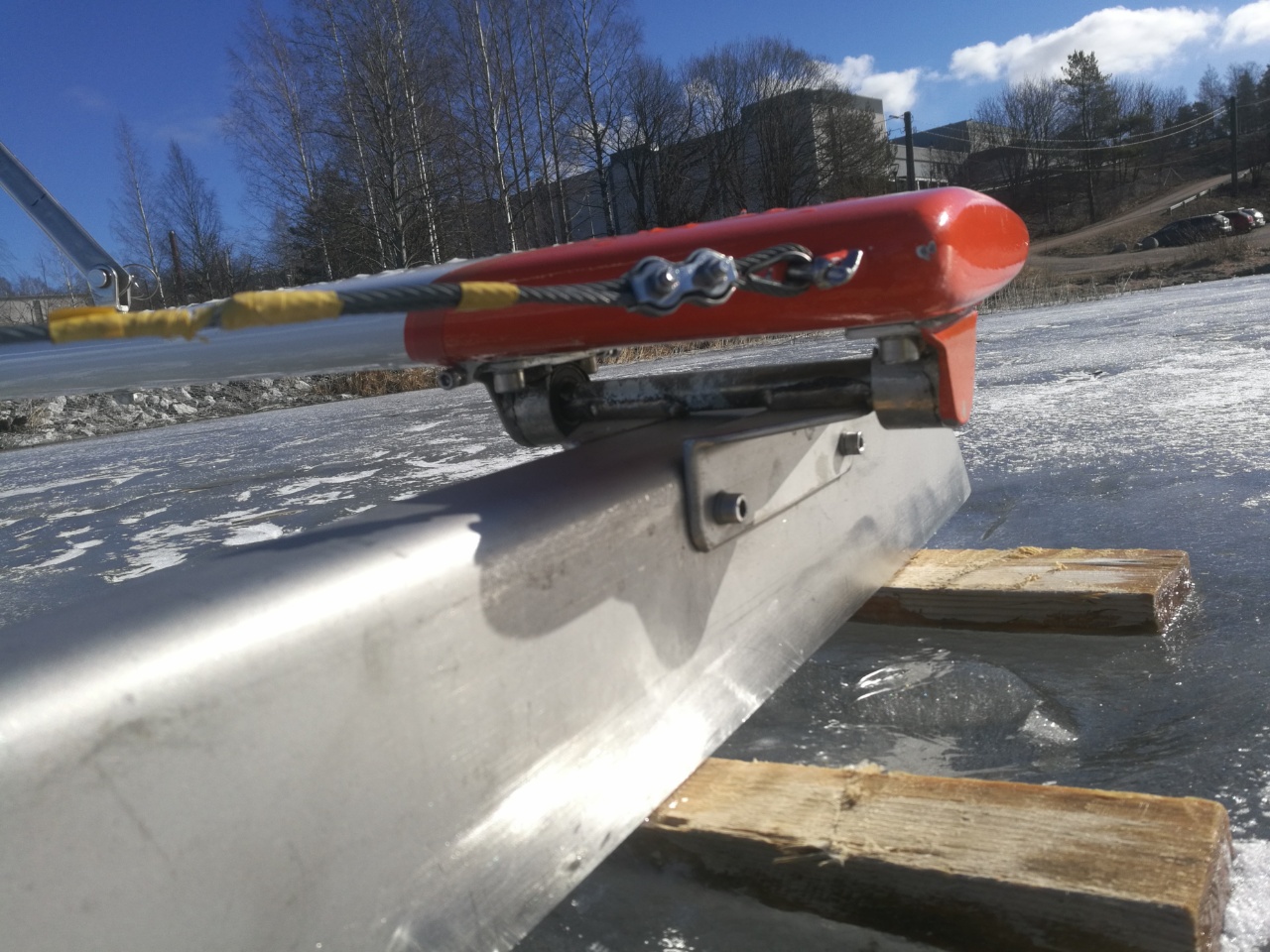

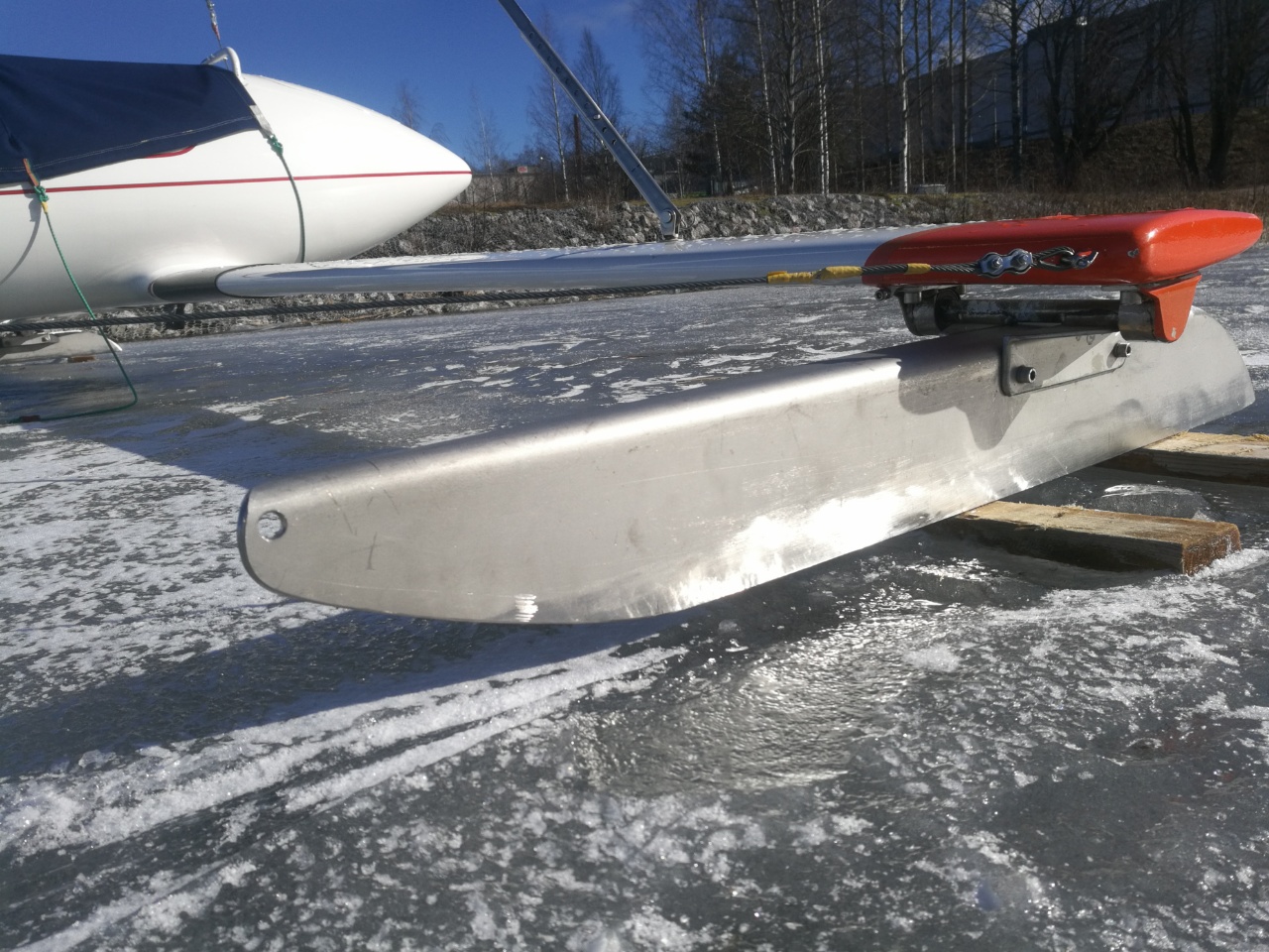

Yksityiskohtaiset kuvat luistimista!
Viestit: 17896
Tullee, tullee ku kerkiin (ruokatunti välissä) ;)

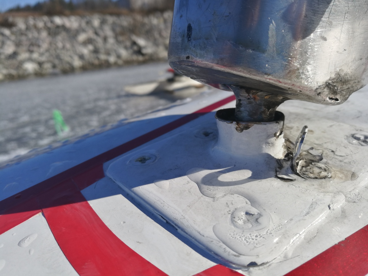

Etuluistin
Etuluistin
Mastonjalka
Mastonjalka
Takaluistimen nivel
Takaluistimen nivel
Takaluistin
Takaluistin
Viestit: 17896
Luistimet on leikattu jostain palkista tai kulmaraudasta ja yläosaan jätetty vahvikkeeks sitä palkin toista sivua, terotettu V-muotoon.

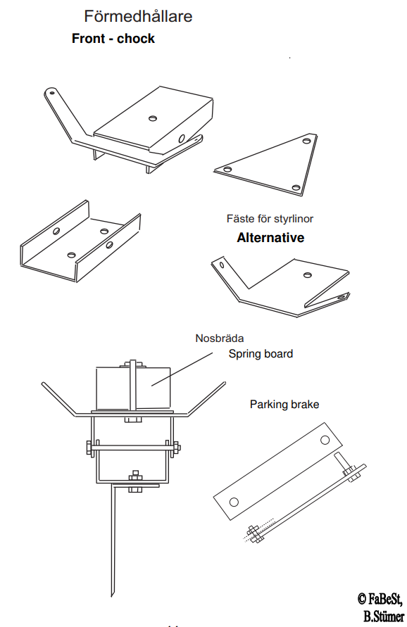

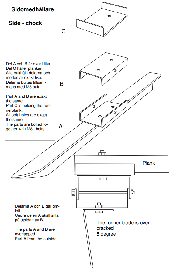

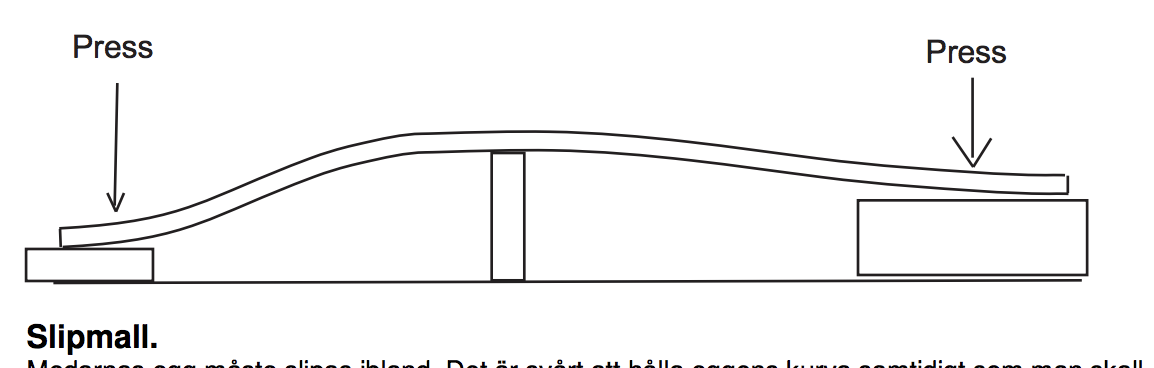

V = että se on siis leikkaava ja terävä kuin veitsi? Vai ylösalainen kuten hokkareissa?
Isabella ohjeissa on tommoine sivukuvan leikkausmalli.
Viestit: 17896
Terävä joo, mutt varmaan sen 90 asteen kulmassa, eli ei kuitenkaan veitsenmallinen.
Terät oli n. 90cm pitkiä + tuo kaareva etuosa, pienemmässä purressa välttänee lyhyempikin. Optaridn:ssä tais olla terän kokonaismitta 90cm.
Viestit: 14209
http://www.isabella-iceboat.com/Isabell ... 202018.pdf
V-niinkuin verikosto, eiku veitsi. Tuossa samassa ohjedokkarissa, jonka linkin laitoin tuonne on hienot ohjeet myös terän pohjan muotoilusta. Etusuksi on n. 45° v-pohjalla, kuten tylsähkö veitsi ja sivuluistimet kuten tuolla aiemmin esitin yhdellä vinolla leikkauksella niin että ulkoreuna on suora ja sisäreunasta viistetään 30-45° pois.
