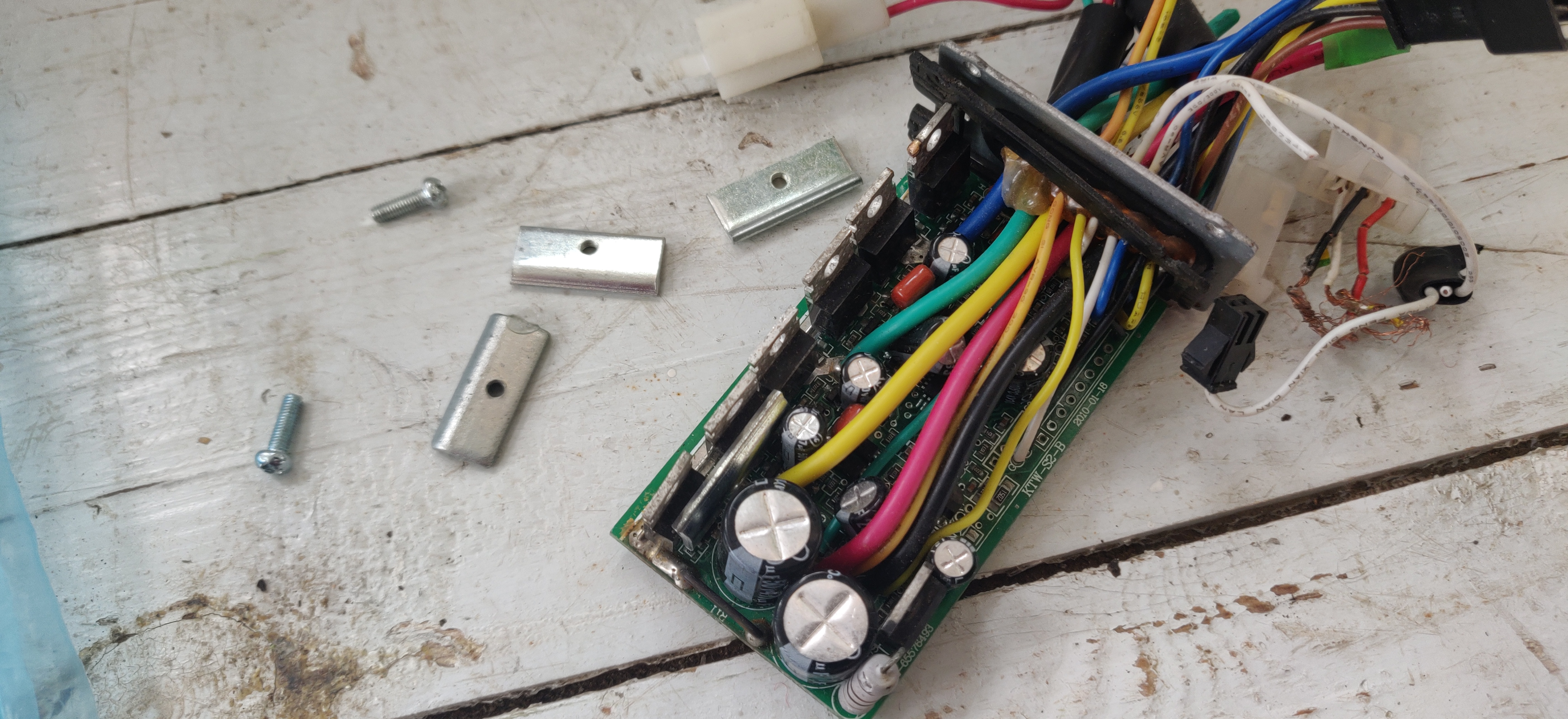

Kaikesta rempastahan pitää jäädä ylimääräisiä osia, eiks ni? ;)
Neljä tommosta metallilevyt, yksi on tuossa vanhassa kontrollerissa luultavasti oikein paikallaan. Kuvan pulteilla ne oli kiinni, kotelon läpi - levyssä kierre. En tiedä mikä noiden tarkoitus on, tukeeko ne vaan tuota "palikkarivistöä"? Poika epäili, ett ne jäähdyttää noita osia? Pirun vaikeeta laittaa paikalleen, äkkiseltään tuntuu jopa mahottomalle :? Pitääkö olla huolissaan kun jätin ne pois?
PS. Enkä ymmärrä miks niitä on neljä kun kotelossa kolme reikää, yks niistä saatto olla kuumaliimalla kiinni?
Viestit: 1873
Re: Maxarya
Noilla palkoilla kiristetään transistorit kiinni kotelon kuoreen, mikä toimii komponenttien jäähdytysripana. Ne luttiaiset palaa varmasti, jos et niitä kiristä kanteen. Lisäksi siellä kannen ja transistorin kynnen välissä olis hyvä olla jotai lämpöä johtavaa rasvaa mikä tehostaa jäähtymistä ja estää välin hapettumisen. En Muista mikä on oikeaoppinen tavara siihen väliin, mutta Olisko kupari tahna sellainen?
Koeta saada palikat pysymään trasistoreissa paikoillaan käyttämällä välissä jotain hyvin tahmeaa vaseliinia tms.
Kyllä se siitä!
Ps..
Mulla oli joskus sama poksi auki ja sain minäkin sen vielä kasaan ja toimimaankin. Ja muistelen hetken itekkin noita kalikoita ihmetelleen. Että ei se siis mahdoton homma ole!
