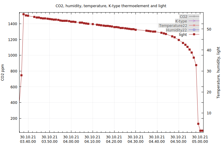

Noniin, nyt on mitattu: takavalon akku ottaa USB:stä 40 mAh virtaa, joten akun koko on 200 mWh. Nyt kun oli onnistuttu järjestämään pimeä yö, niin oli helppo mitata valovastuksella, miten kauan takavalo palaa, kun sen laittaa päälle. Valo oli kiinteä eli ei mitään vilkkuja. Lampussa on kolme kirkkaustasoa, mutta nyt käytin niistä himmeintä, koska sekin on minusta aivan riittavän kirkas. Tällä asetuksella ja 200 mWh:n akulla valo jaksoi palaa tunti 21 minuuttia:
Kiinalainen leditakavalo akulla.png (35.55 KiB) Katsottu 14012 kertaa
Kuvaajan valoasteikko ei ole kalibroitu mihinkään vaan on suoraan valovastukselta tulevia arvoja.
Eli valoa kesti 1,33 tuntia 0,20 Wh:n akusta, joten sen teho oli keskimäärin 0,15 W. Jos se on tehty yhtään modernilla ledillä, joka tuottaa 100 lumenia per watti, niin valon kirkkaus on luokkaa 15 lumenia. Ja mielestäni ihan riittävän kirkas käytettäväksi pimeällä.

Ihan lämmittää insinöörisihmisen mieltä tällainen asiaan paneutuminen ja selvittäminen/mittaaminen. Kuvaaja ja kaikki. Hienoa! Kuva
