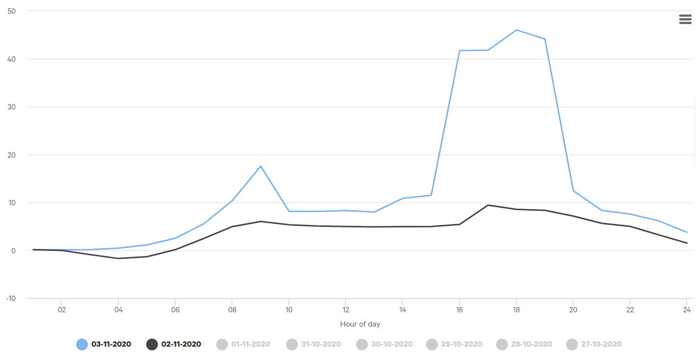

Sähkön hinta
Halpaa on ollut sähkö. Eilisen ja tämän päivän hinnat kuvassa pyörivät -0,5 sentistä +1 senttiin kilowattitunnilta (kuvassa yksikkö €/MWh). Tottahan tuohon tulee minulla 0,2 c€/kwh myyntimarginaali ja päivällä 3,37 c€/kwh siirtomaksu ja yöllä 1,45 c€/kwh, lisäksi sähköveroa 2,8 c€/kwh, mutta halpaa on silti.
Hyvä huomata, että nollahintainen sähkö maksaa perille toimitettuna siirtojen ja verojen takia yleensä enemmän kuin se sähköenergia, joka toimitetaan. Minulla verot ja siirto maksavat yhteensä 4,25 yöllä ja 6,17 c€/kwh
Vain muutaman tunnin tulee sähköenergian hinta tänään iltapäivällä nousemaan 4,5 senttiin kilowattitunnilta, mikä on se hinta, mikä isoilla polttoainevoimaloille pitäisi keskimääräisen hinnan olla, jotta toiminta olisi kannattavaa. Olkiluoto 3 suunniteltu omakustannushinta oli juuri tuon 4,5 c€/kwh. Sittemmin rakentaminen venyi ja omakustannushinta on nyt jo niin korkea, että lähes jokainen tuotettu kilowattitunti tulee tuottamaan tappiota, jos laitos milloinkaan käynnistetään.
Halpa sähkön hinta johtuu erittäin halvasta tuulisähköstä, jota puhaltuu markkinoille. Suosittelen kaikille tuntikohtaista pörssisähkösopimusta, niin näistä tuulisista syyspäivistä saa iloisen mielen :)
Tästä linkistä sähkön hintaa voi seurata. Se näyttää viikon hinnat tunneittain taaksepäin ja klo. 14 jälkeen iltapäivällä myös seuraavan päivän eri hetkille sovitun sähkön hintatason.
https://www.nordpoolgroup.com/Market-da ... view=chart
Pentti M Reku
Viestit: 321
Re: Rakentaminen
Sitten vielä kun saisi varaajan kuumaksi tai pesukoneen pyörimään kun hinta on alimmillaan. Vai hoitaako Jorilla raspberry senkin? :mrgreen:
Viestit: 14209
Re: Rakentaminen
Pentti M Reku kirjoitti:
Minulla on kyllä yösähkörele, joka vaihtaa yösähkölle 22-07 väliseksi ajaksi ja tiskikoneen voi napsauttaa päälle samalla kun menee nukkumaan, mutta kun tuota käyrästöä katsoo (ja vertaa pidempiaikaisen seurannan kokemukseen) saisi tuosta paremman säästön, kun siirtäisi tuota vesiboilerin ja yösähkölämmityslaitteiden aloitusaikaa puolille öin.
Varsinkin vesiboileri ja pyykkikoneet kannattaisi kytkeä käynnistymään myöhemmin, koska hinta on myöhemmin halvempi ja halpa aika riittää hyvin boilerin lämmittämiseen ja pyykin ja tiskien pesemiseen tuolla halvimman sähkön aikana 00-04 välillä. Eihän tuolla mitään hirmuisia säästöjä tehdä, mutta jotain kuitenkin.
Minulla on kyllä jo pyykkikoneella erillinen yösähköpistorasia, joka saa sähköä vasta kun yösähkörele napsahtaa päälle. Pitäisiköhän tuo automaatio tehdä niin, että viivästyttäisi vain tuon yösähköreleen ajastusta. Siihen olisi oikeastaan lelut jo valmiina. Sähkömittarilta tuleva yösähköreleen ohjauspiuha vain poikki ja siihen väliin parin tunnin viivästys.
Kiitos vinkistä. :)
