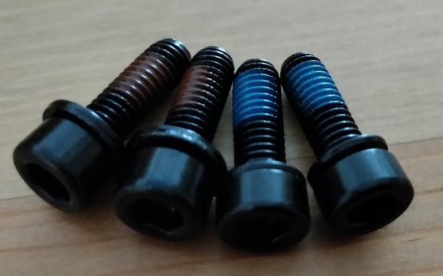

Kiinnitän jarruja ISO-postmount-adaptereilla ja mukana tulleissa pulteissa onkin joku hämäys: eriväriset ruuvilukitteet. Varmasti kestävät laittoi miten tahansa, mutta kai tuossa joku idea on. Kaksi pulttia tulee rungon ja adapterin väliin kantamaan leikkaavia voimia ja toiset kaksi adapterin ja jarrun väliin ja niihin tulee paljon pienempiä voimia, kun jarru lähinnä puristuu adapteria kohden.
Sinistä noissa yleensä on ollut. Ei kai ruskea ole jotain ekstralujaa ja vaikeasti irroitettavaa?

Joku korjaa jos olen väärässä, mutta mielikuva olisi että punainen lukite on sinistä pehmeämpää.
Oli miten oli, oma logiikka sanoisi, että adapterit runkoon kiinni kovemmalla lukitteella, kun niitä ei ole sen jälkeen enää tarkoitus aukoa (saa ja kuuluukin jämähtää lujaa), ja satulat kiinni adaptereihin pehmeämmällä, kun niitä voi joutua aukomaan välillä jarrusatuloita linjatessa?

Punainen lukite on yleensä se pitävämpi ja täten tulis rungon adapterin liittämiseen. Sininen on sitten jarrusatulan ja adapterin liittämiseen koska satulaa joutuu irroittelemaan paljon useammin kuin adapteria.

Just näin, ellei tuo vari sitten ole "purple", jolloin se on helposti avattava. :?
Tässä taulukko, josta voi tarkastaa eri lukitteiden lujuudet, värit ja irtoamis/irrottamislämpötilat.

Tuo toinen väri sinisen lisäksi on ruskea. Kuva ei ehkä välitä todellisuutta. Punainen on käsittääkseni niin lujaa, ettei aukea ilman kuumennusta, mutta nämähän ovat tällaisia kuivia lukitteita, tuskin yhtä lujia, kuin nestemäisenä juuri ennen asentamista laitettavat.
