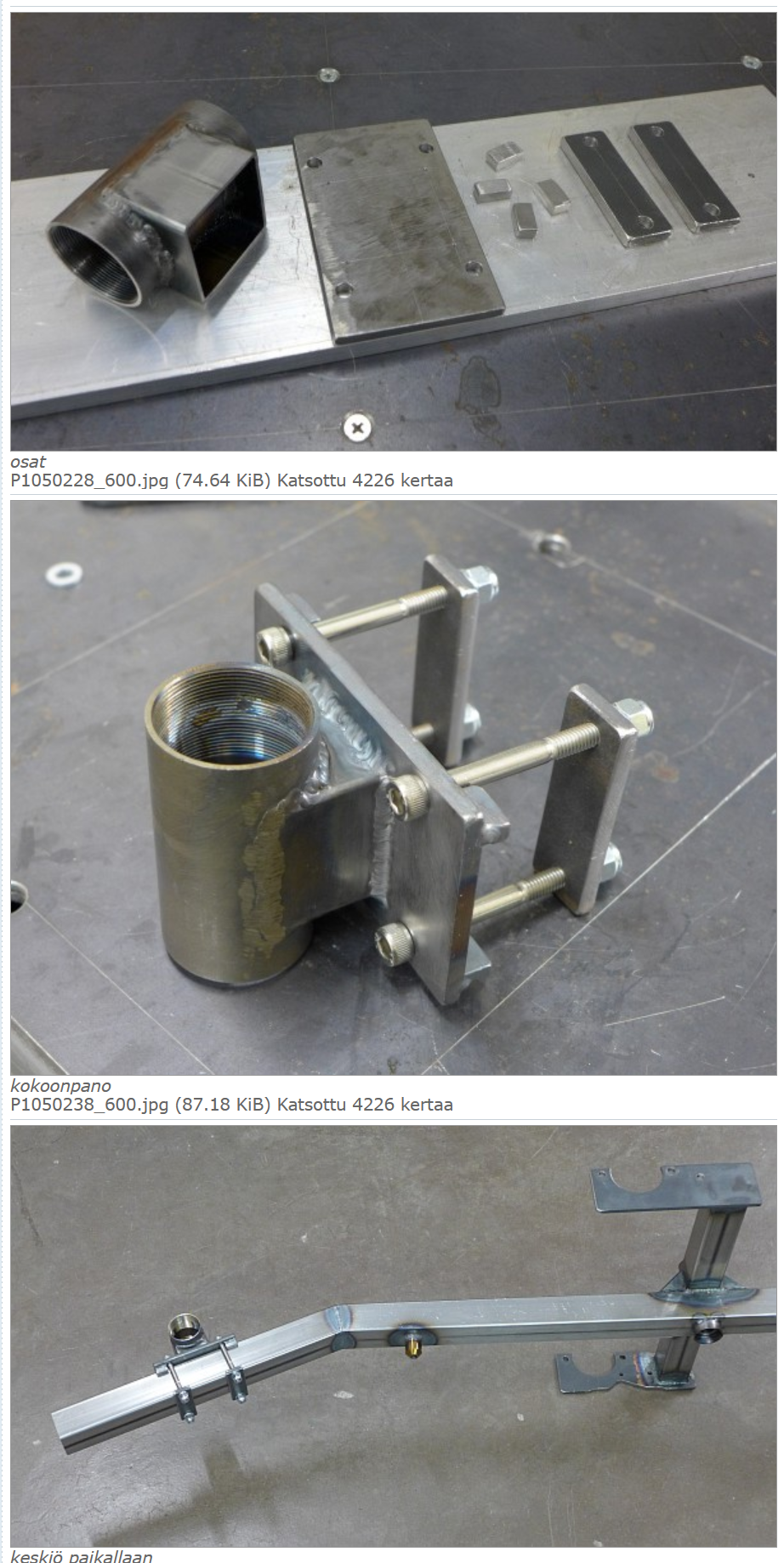

Tuommoisen olin näköjään väkertänyt takaohjattuun trikeen kymmenkunta vuotta sitten:
http://nojapyorafoorumi.fi/viewtopic.ph ... 89b#p54693
Harmi kun ei ole nyt yhtään teräksistä luovuttajarunkoa nurkissä pyörimässä.
Alumiinisia kyllä olisi... no ac/dc-tig löytyy, joten kai sellaisestakin voisi kyhätä.
Kestäisi sekin aikansa ennen kuin väsähtää rikki.

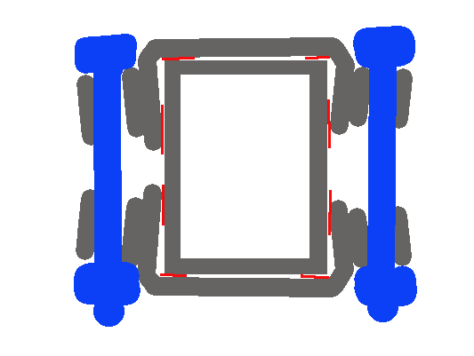

Re: 4Fat - pullearenkainen nelipyöräinen... eiku 3Fat-delta
Vilijami kirjoitti: 13 Tammi 2024, 17:42
Eikö tämä jorimalli oo aika hyvä?
En tiedä, onko tämä kaikille selvä, joten selitän varmuuden vuoksi.
Tuossa on ideana, että tuo U-profiili on niin ohutta, että taipuu pulttien voimasta, jolloin kyljet puristuvat sisäpuolen suorakaideprofiilin kylkiin ja estävät sivusuuntaisen nitkumisen vaikka pulttivoimien tuottama kitka ei olisikaan riittävä estämään keinumisliikettä.
Vähän vaikea selittää, mutta ehkä tämä kuvatus auttaa hahmottamaan. Alkujaan suorakulmainen U-profiili taipuu ja alkaa kantaa punaisella merkityiltä kohdilta. :|
Neliöputkeen puristaminen.png (3.58 KiB) Katsottu 3613 kertaa

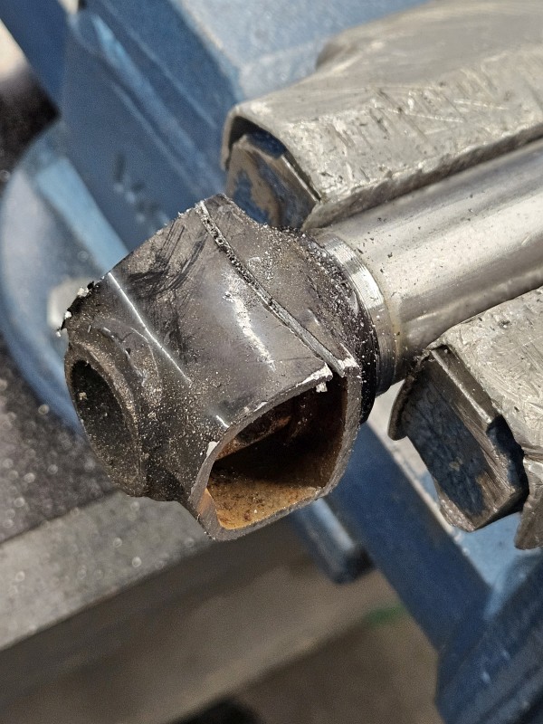

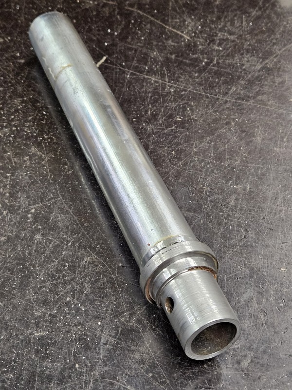

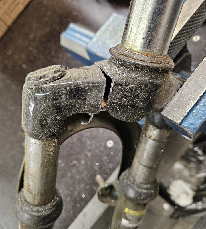

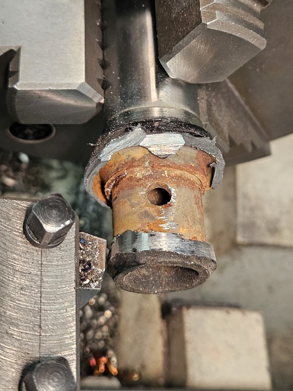

Sopiva ohjainputki löytyi vanhasta raatohaarukasta. Sahalla ja sorvilla muotoutui valmiiksi uuteen elämäänsä osana diy-haarukkaa.

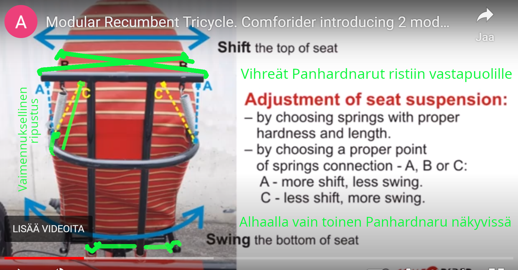

Viestit: 7850
Tuubista löytyi tällainen penkin jousitus. Herättää hieman rakenteluinnostusta.
Hyvä löytö, Vilijami. Saapa nähdä miten mun penkin kuormaliina/vaijeri-himmelisysteemi heiluu polkiessa... eli paljonko liikkeen vapausasteita tarvii rajoittaa.
Vilijami kirjoitti: 20 Tammi 2024, 14:25
Panhard tangon (tai -narut) tuo kyllä tarvitsee. Kivaltahan tuo mainoksessa näyttää tuo sivulta toiselle keinuminen, mutta varmasti aikaa myöten ärsyttää, kun polkemistaajuus ja keinuntataajuus eivät ole keskenään vireessä. Panhardnarut ristiin istuimen taakse, niin se onkin ihan pätevä jousitussysteemi.
Tuon lisäksi enintään pystyliikkeen vaimennusta siihen kaipaa, mutta siihen onkin jo monia ideoita nojapyöräfoorumin historian kellastuneilla lehdillä. Pelkkä vetojousen kiinnityksen muuttaminen naruvälitteiseksi tuottaa helpon kitkavaimennuksen. :wink:
Tässä viestissä on esitelty tuohon sopiva helppo tapa muuttaa suora vetojousi vaimennukselliseksi ripustukseksi.
https://www.nojapyorafoorumi.fi/viewtop ... 08#p129608
Tuohon vaan sinisen "kumiköyden" paikalle se vetojousi ja keltaisen narun tilalle hihna, joka kiertää kiinteän putken ympäri.

Viestit: 7850
jori kirjoitti: 20 Tammi 2024, 17:46
Keinumisen vaimennusta tuo tietenkin kaipaa, mutta en heti lähtisi keinuntaa kokonaan estämään. Jos tuolla sais tien kaltevuuden mukaan kenottavan penkin ongelmaan apua, varsinaisen vertikaalijouston lisäksi.
