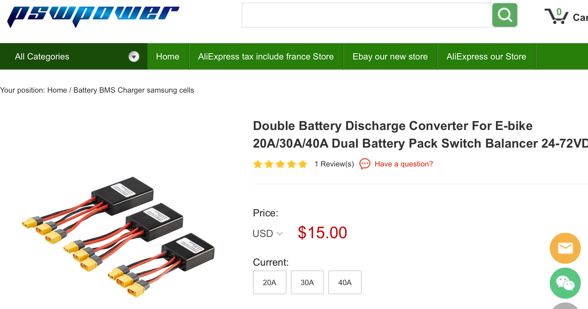

Voisiko joku kertoa mitä tämä kahden akun liittäjä oikein tekee? Onko siinä joku viisaus vai ei?
https://www.pswpower.com/products/sans- ... harger-227

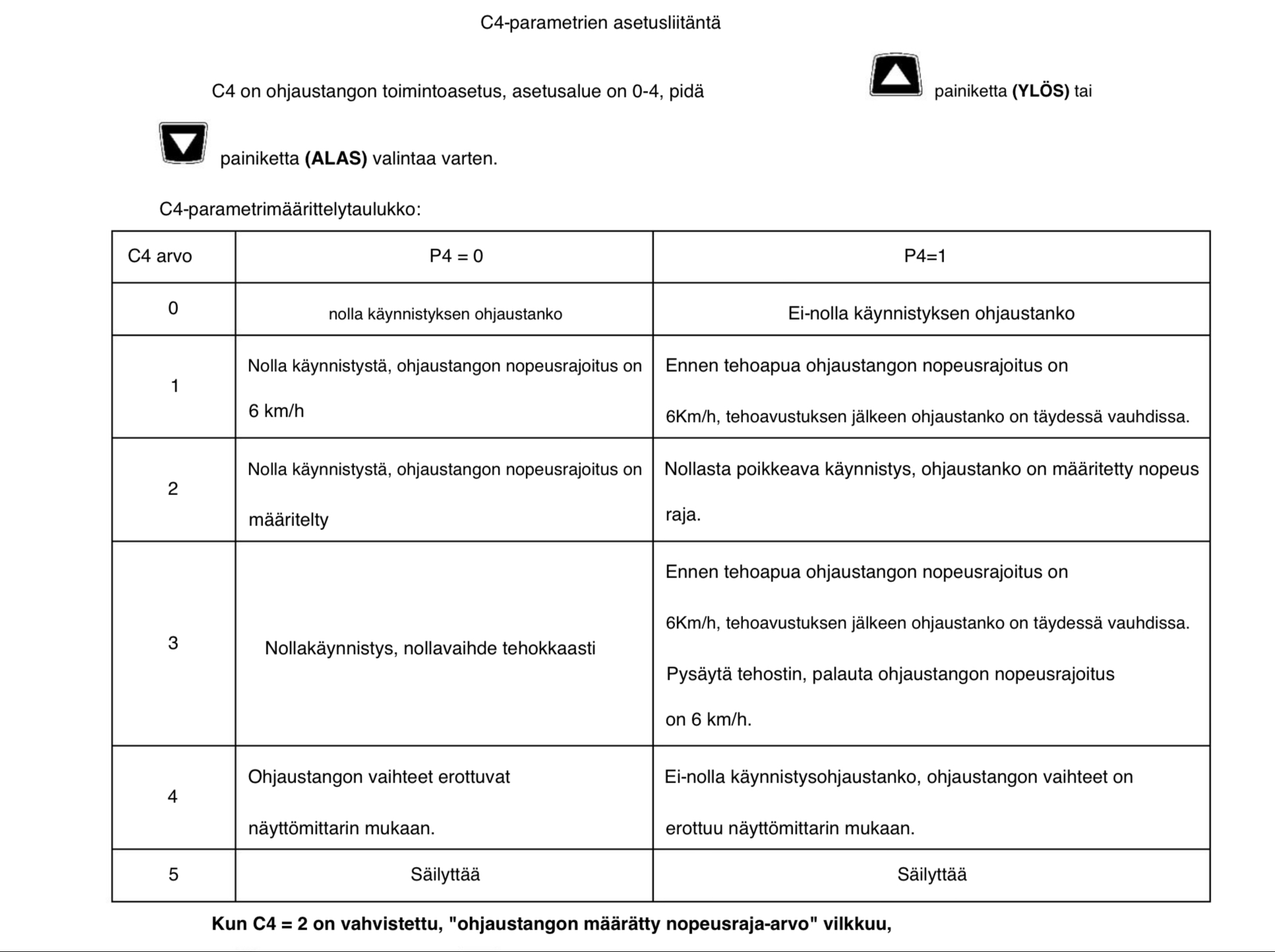

Sähköpolkupyörään olisi helppo tehdä moottorinohjaimeen "kävelyavustinmoodi", joka estäisi edes polkemalla yli 15 km/h ajon. Miksi tällainen pitäisi olla kielletty jalkakäytävällä. Tuossa moodissa se on kävelyä avustava laite.
No siitähän se ajatus lähti ja selaamaan sähkösarjan valikoita.
Lopulta sopiva yhdistelmä löytyi. Nyt kun pitää jalat jalkatapeilla Radius kulkee peukkukaasulla 15km/h, mutta kun hipaisee poljinta peukkukaasu putoaa pois pelistä ja sähköavusteinen pyörä kulkee polkien 25km/h. Mikäli peukkukaasua painaa polkiessa, niin moottorin sähkönsyöttö loppuu heti. Tämähän on nyt loistava. Kiitos jori ajatuksesta!

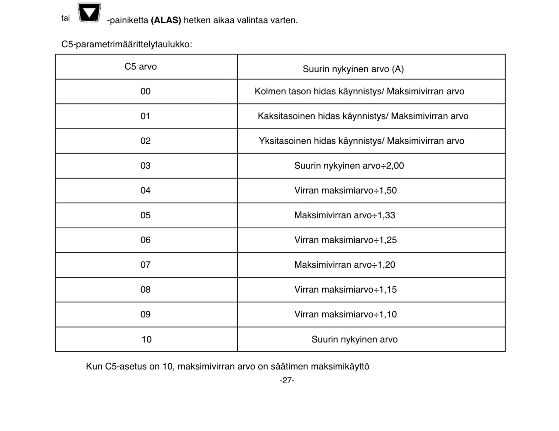

Samalla valikoita käyttöohjeen kanssa selatessa löytyi mahdollisuus kolmivaiheiseen pehmokäynnistykseen. Nyt voi avustustaso olla täysillä, eikä moottori hyökkäile epämiellyttävästi. Säästää varmasti sähköäkin, kun suurimmat käynnistysvirrat leikkaantuvat pois.

Tuossa on kunteng lcd 3 näytön manuaali:
https://download.elecycles.com/manual/D ... isplay.pdf
P4=0 (parmetri pitää olla nolla) ja C4=2 (parametri pitää olla kaksi) niin saa kaasun käyttäytymään halutusti peukulla xx km/h ja polkien putoaa pois pelistä.
C5=00 (parametriarvolla nollanolla, kolmivaiheinen pehmokäynnistys)
Eihän nuista googlensuomeksi tai kiinanenglanniksi selvinnyt täysin toiminta, mutta säädin ja kokeilin, säädin ja kokeilin monta kertaa, ennen kuin haluttu toiminta saavutettiin.
Kuvat alla on google translatorilla suomennetusta pdf:stä.
