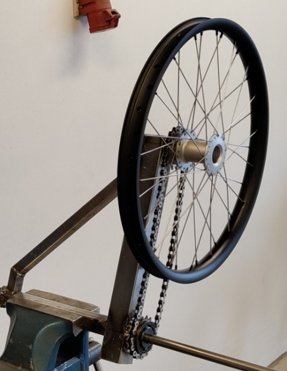

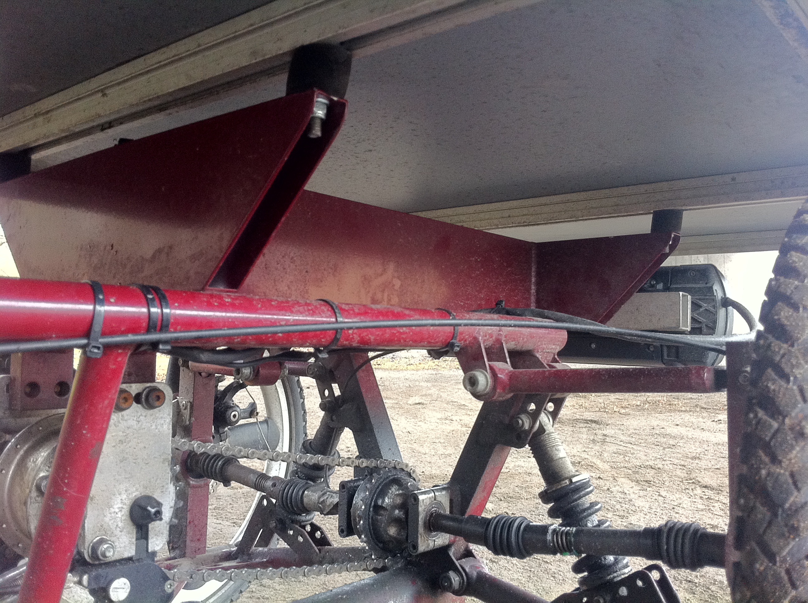

Ai siinä onkin tuollaiset 2-nivel vetoakselit. Periaatteessa samanlainen kuin autoissa. Sittenhän riittää että vapaarattaan akselit on laakeroitu (siniset) Ei vetoakselilla ole omaa laakerointia autoissakaan, vaan se on perän ja pyöränlaakerin varassa. Tai no joissakin etuvetoisissa autoissa eripituisten vetoakselien pidemmässä on tukilaakeri keskellä. Nivelet on tietenkin oltava tukilaakerin ja pyörän välissä, pitää muistaa että vetoakseli liikkuu booreissaan joustoliikkeen mukana.
Vastaava akselisto on Velove Armadillossa:

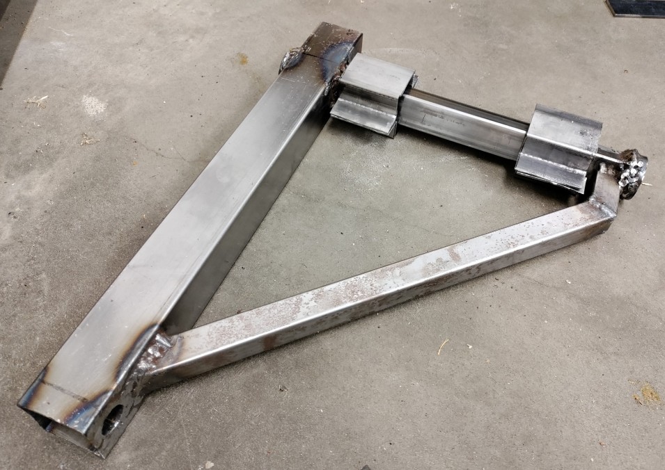

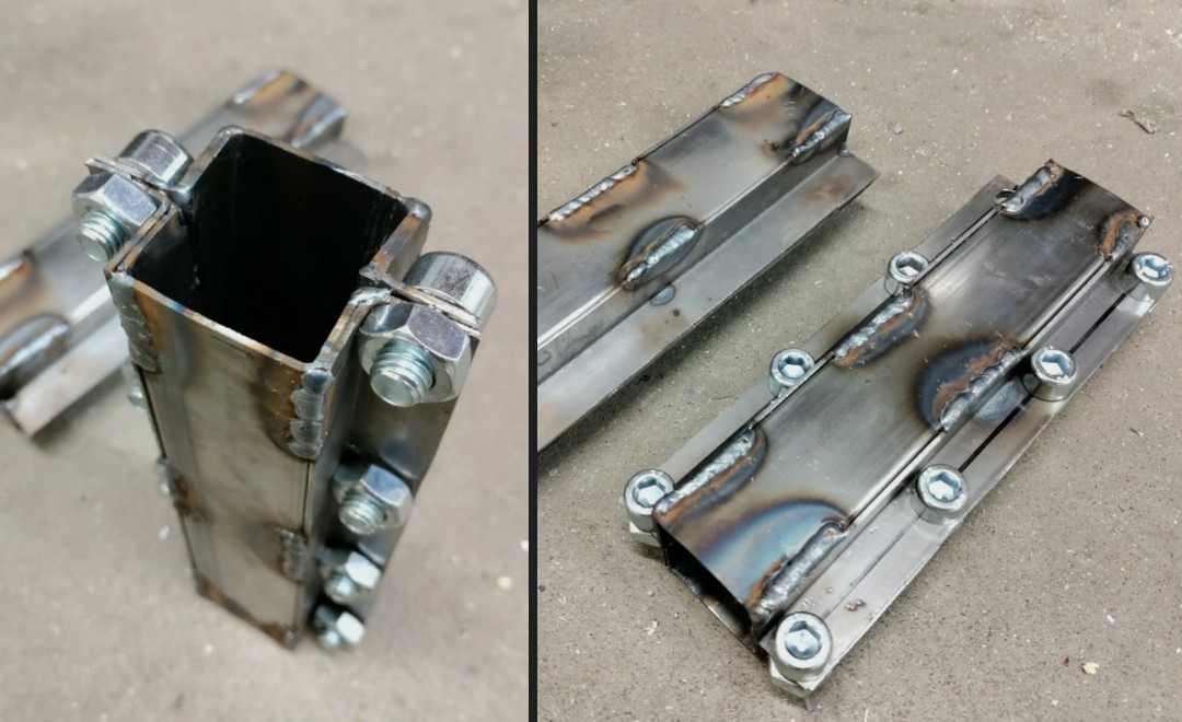

Jousituksen ulkoputkia. Tuonne väliin sisäputki ja kumipötköt ja pulteilla koko hoito kiristetään kasaan.

Miksi kolme paria hitsejä, mutta neljä paria pultteja. :?

Re: Jousitettu katettu nelipyörä
jori kirjoitti: 24 Heinä 2023, 22:26
Ja aluksi oli tarkoitus laittaa viisi paria pultteja...
Vahvistan tuota porrasta ehkä vielä pienillä kolmioilla, ja ulkopäätä jollain laipalla.
Heilurivarsi, jousituksen sisäputken ulkopäässä on laakeripesä, johon väliakselin ulompi laakeri menee. Vahvistan heilurivartta vielä kolmiorakenteella. Silloin hukataan kyllä tavaratilaa, mutta muuten tuonne liitokseen tulee aika kovia voimia.

Löytyi hyvä kuva, miten nivelakselia on käytetty Velove Armadillossa. Laakerit siis vain tasauspyörästölle. Tuolla nivelakselin pituussäätyvässä osassa on jousi, kai varmistamassa, ettei nivelakselin ja tasauspyörästön välinen liitos liu'u auki, vaan kaikki akselin suuntainen liike tapahtuu siihen tarkoitetussa osassa jousen alla.

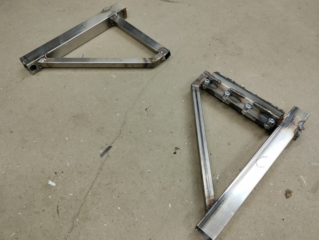

Valmis takaheilurivarsi:
valmis heilurivarsi.jpg (68.49 KiB) Katsottu 1292 kertaa

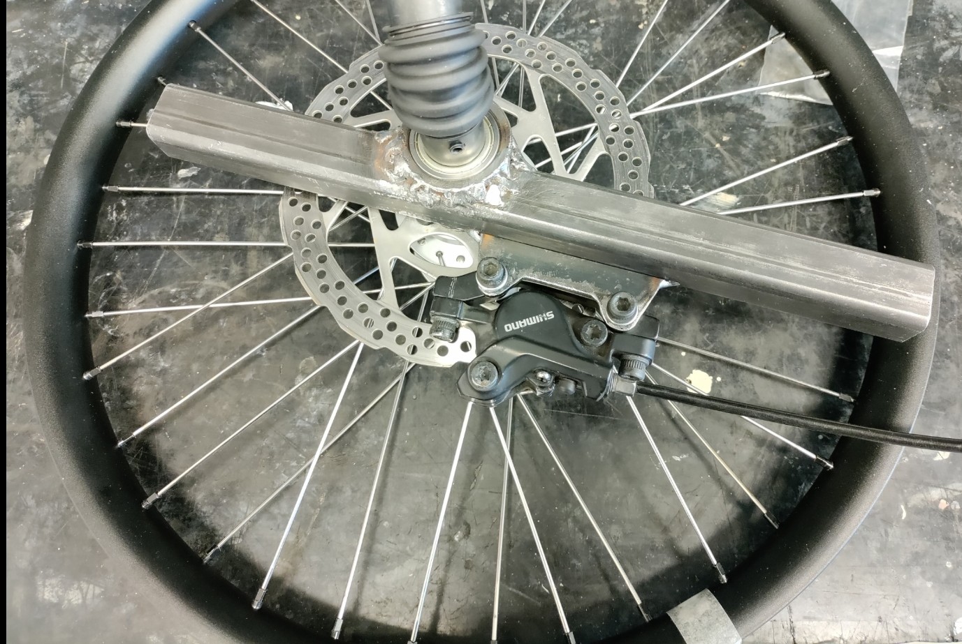

Eteen tulee vastaava rakenne, mutta kahdet päällekkäiset varret eteenpäin osoittamaan ja jousielementtiä kahdessa lyhyessä pätkässä kumpaankin. Kuvassa demonstroitu takaheilurivarrella.
etujousituksen idea.jpg (171.19 KiB) Katsottu 1292 kertaa
Näitä pitää tehdä 16 kpl... neliöputkesta halkaisemalla yksi kylki pois ja jäljelle jäävästä vasaroimalla. Onko tähän mitään helpompaa tapaa?

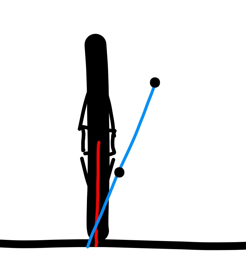

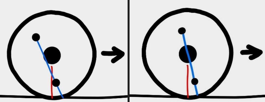

Etupyörien tuentaa meinaisin rakentaa seuraavaksi, mutta sitä varten pitää päättää geometria. Yhdessä tutkimassani tadpolessa on reilusti casteria ja pyöränakseli ohjausakselin etupuolella, kuten normaaleissa polkupyörien etuhaarukoissa. Autoissa taas on vähemmän casteria ja pyöränakseli samalla linjalla ohjausakselin kanssa tai jopa sen takana, hieman ostoskärryjen tyyliin. Jättö voi olla molemmissa sama, kuten tässä kuvassa:
Olka-akselin sivuttaiskulman (KPI) yritän pitää mahdollisimman pienenä, kuitenkin niin että akselin projektio leikkaa maan renkaan maakosketuspisteen ulkopuolella pari senttiä, jotta jarrutuksen vaikutus ohjaukseen minimoituisi. Käytännössä tämä taitaa vaatia ainakin 15° KPI:ta.
Oliko siitä joskus jo puhetta, että reilusti casteria ja pieni KPI pitää mutkissa ulomman pyörän camberin sopivampana polkupyörän kiekoille?

Tuossahan on kyse käytännössä siitä, että casterkulma pitäisi olla vinompi kuin sivukallistuma. Tämä on kuitenkin käytännössä vaikea toteuttaa. On siis vaikea fyysisillä ohjausnivelillä saada ulompaa pyörää kallistumaan ohjaussuuntaan, jos olkapoikkeama on kaksi senttiä negatiivinen. McPherson-tyyppisillä virtuaalinivelillä ohjausnivelen saisi mihin haluaa, mutta fyysisiä niveliä on hankala sijoittaa kiekon pinnojen väliin, jos pyörän pitää pyöriä. :roll:
kannattaa tehdä purkin kannesta ja vaikka kynästä yhteen liimaamalla sellainen lelu, jolla tuota probleemaa voi tutkia muuttelemalla casterkulmaa. Sivukallistumahan on liimalla kiinni kiekossa. Aikansa kun pyörittelee alkaa hahmottua noiden kulmien vuorovaikutus ohjaavan pyörän sivukallistumaan.

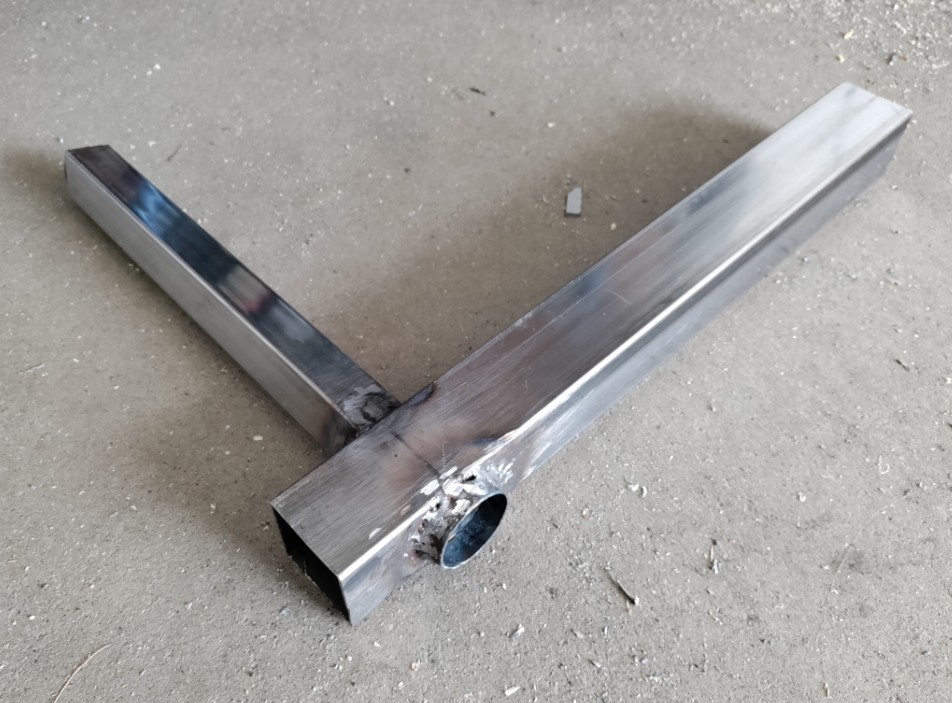

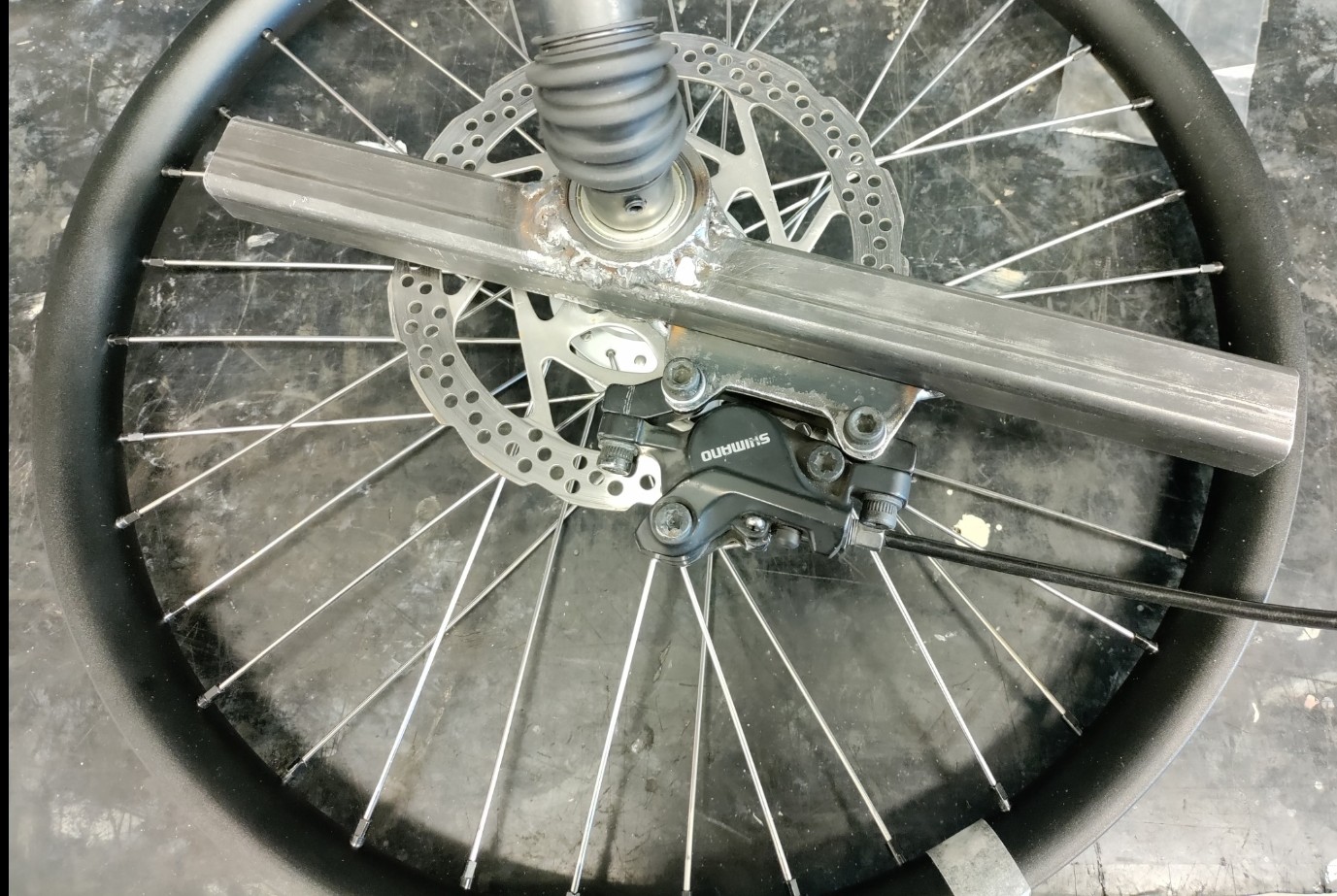

Pyöränakseli on vähän ohjausakselin edessä (jos pallonivelet tulevat tuon neliöpalkin keskilinjalle sivusta katsottuna). Tarkoitus on laittaa reilumpi caster, 20° luokkaa.
Pääsee nämäkin kiekot nyt rihtaamaan kun on niille järkevä ripustus.
