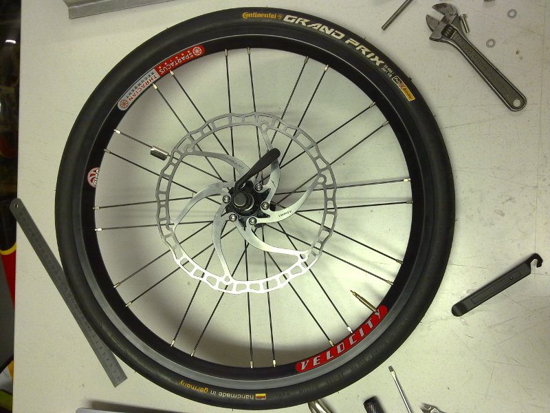

Noniin aamupäivästä alkaneen paketin etsimisen jälkeen uusi etukiekko löytyi ja vanhasta kiekosta jarrulevy, kumit ja mittarin magneetti siirretty uuteen.
Eli kiekkohan on 406 Velocity Thracian disc 24. Painoa komeudella on 640g ilman jarrulevyä ja pikalukkoa. (entinen lastenpyörän kiekko painoi samoilla varusteilla 760g). Tää Velocityn Aeroheat kehä on n. 3mm kapeampi ku tuo vanha lastenpyörän kehä. Jäykkyys on sitte ihan omaaluokkaansa ontelo rakenteen ja lujemman alumiiniseoksen ansiosta.

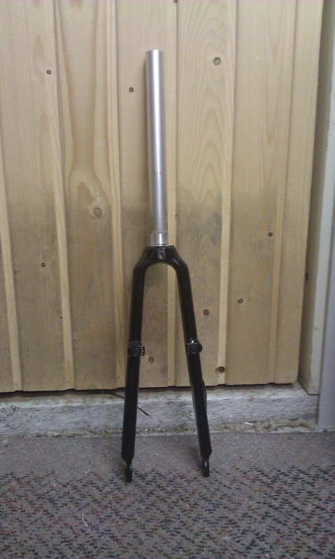

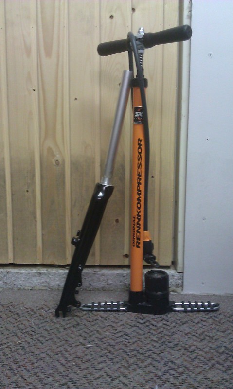

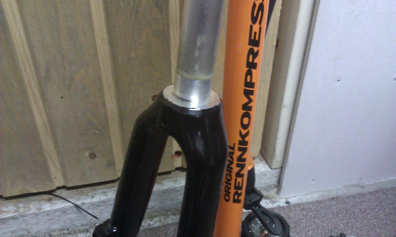

Eilen kotiutui uusi etuhaarukka jonka pitäis kestää etujarrun käyttöäkin. Tuossa kun oon mallaillu paikalleen ja mietiskelly niin ei riitä että ohjain laakerin vaihtais kierteettömään malliin, vaan joudun koko stemmin rakentamaan (/ostamaan valmiin) uusiksi. Tuo uuden haarukan ohjainputki on nimittäin alumiinia ja niin paksuseinämäinen ettei normaali "quill" stemmi mene sen sisälle.
Haarukka on siis Bacchettan alumiininen levyjarruhaarukka 20"-24" rengaskoolle. Pituutta haarukalla on just saman verran ku tuolla lastenpyörän haarukalla ja rake aika lähelle sama.
Tulee "hieman" jykevämmän näköinen ratkaisu kun tuo mun rullalaakeroitu ohjainlaakeri on melko iso halkaisijainen ja haarukka jatkuu sen alapuolelta juuri saman vahvuisena...
Haarukan paikalleen laitto siirtyy johonkin varmaan kesäkuun alulle koska CRC:lle tulee tuota 1" ahead ohjainlaakeria hyllyyn vasta toukokuun puolenvälin jälkeen (laitan saman Tokenin rullalaakerin mikä mulla nyt on kierteellisenä niin jää 2kpl laakeria varaosiksi kun ei tarvi ku yläpään kuppi vaihaataa).

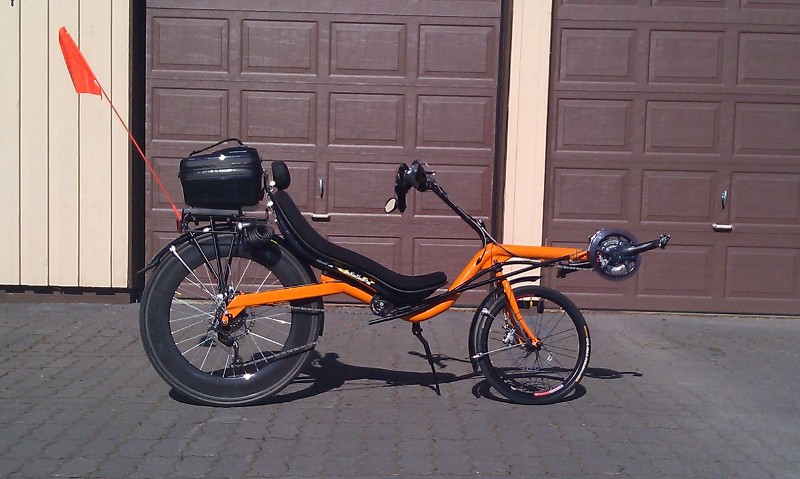

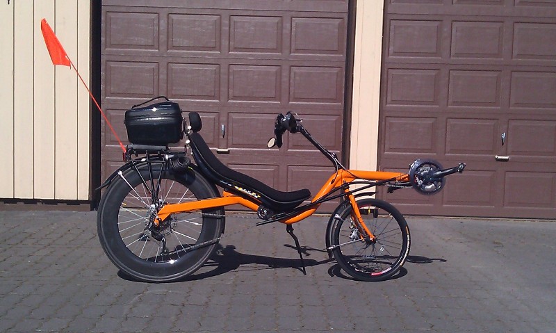

Punnitsin tuossa huvikseni pyörän ajokunnossa, eli takapoksi paikallaan ja sisältäen eteen vara sisäkumin ja taakse vararenkaan ja Bontragerin CO2 pumpun jne. Painoa oli henkilövaa'an mukaan 20.2kg eli oma painoni tasan 73kg ja pyörän kans näytti lukemaa 93.2kg.
Ny ootellaan vain muutamia osia CRC:ltä että sais tuon uuden etuhaarukan paikalleen...
Kuvassa siis tän hetkinen varustus...
Re: Low ~ Mid Racer
Miten sulla pelaa tuo 88-millinen kuitukiekko takana ?
Tuntuuko sivutuulet kuinka voimakkaasti ?
Itselläni on jokunen sata kilsaa vastaavalla 60mm kuitukiekolla ajettuna ja sillä kyllä sivutuulet huomaa selvemmin kuin profiilittomalla tuubivannerattaalla. Toisaalta ajoin kisarattailla 55km referenssilenkin 1h 42min kesksykkeellä 143 eli 10 minsaa kovempaa kuin syksyllä (syke 137). Oli lähes olematon tuuli; lievä vastanen edestakasen lenkin paluumatkalla. Nuo kiekot, eli 3-lapanen kuituratas edessä ja 60mm profiili 32-pinnainen takana kulkee kuin unelma.
THuhtamaki
Viestit: 151
Liittynyt: 08 Kesä 2010, 13:20
Re: Low ~ Mid Racer
Viesti Kirjoittaja THuhtamaki »
Kyllä tuossa sivutuulen tuntee, etenkin puuskaisessa sivutuulessa (sillon kun puhaltaa suoraan sivulta) joutuu tekemään tuulikorjausta ohjaustangolla melko tiheään.
