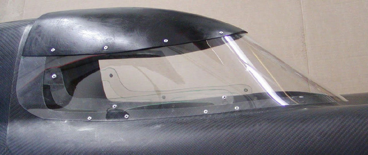

Nyt on tuulilasiohjaamo valmis:
1:1 pahvimallilla totesin että maitopurkkimallin levy on liian pieni, kuvassa siis 170x60cm kokoinen palanen. On ehkä liiankin korkea, eka sadekelin testi näyttää.
Mutta on tuosa nyt HIRVEÄ METELI, ihan kuin tuo U:n mallinen muovi kaiuttaisi kaikki korin äänet suoraan nuppiin. Alan ymmärtämään miksi useimmissa velomobiili ajokuvissa ei ole katto paikoillaan, menee iso osa pyöräilyn ilosta kun ajokki ei ole hiljainen.
Tällä lasilla tulikin nyt alamäen hitausennätys, 32,5km/h, eli hidastaa vauhtia pelkkää kattoa enempi. Pitää käyttää katto vielä irti, viimmeistellä nuo puurimat ja kokeilla viritellä jotaki kumia kiinnityksiin. Ei se rengasvolinaa ja korin kuminaa poista, mutta jos monttujen aiheuttamat kolahdukset sais vaimeneen.
Huurtuminen ei ollut vielä ongelma, huuruun lasin kyllä sai puhallettua, mutta avautui itsestään. Ja lämminkin tuli, ei korin sisällä ilma paljon virtaa kun kämmen selällä tunnustelin.
