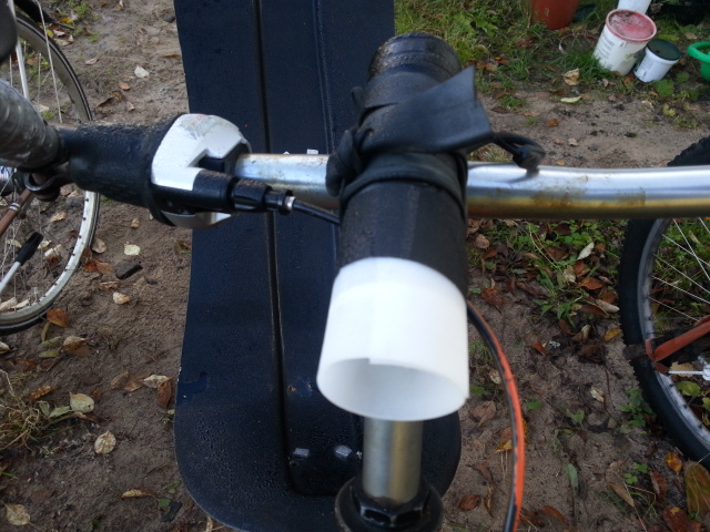

Teippasin valkosesta muovista suojuksen valokeilaa rajaamaan. Ei pitäs häikästä.

Omassa lampussa on puolikas putkenpätkä yläpuolella, lähialueen valokuvio levenee.
Re: Pyörän valoista
500 lm sokaisee pitkäksi aikaa pimeällä, eikä vain häikäise. Valovoima riittää läpäisemään valkoisen muovin ja muuttaa Petrin tötsän valon lähteeksi laajentaen valokeilaa. Toki vaimentuneena. Mustan pitäisi tötsän olla mattana rajatakseen paremmin valokeilaa. Putken halkaisija ja pituus määrittävät läpinäkymättömällä putkella keilan leveyden jopa leveäkaistaisesta lampusta. Saksalaisten armeijan autoissa oli toisessa maailmansodassa usein lampun edessä leveää matalaa nelikulmiota lukuunottamatta peite.
Seuraavien lamppujen ostossa kannattaa katsoa optiikkaa ja keilan leveyttä. Kapea keila vaatii vähemmän tehoa samaan kirkkauteen ja säästää sähköä pidemmälle toiminta-ajalle säästäen sähköosia kuumuudelta. Mikä on hyvä asia siirtymäkausina, jolloin voi olla pimeää ja lämmintä. Ulkomailla ajamisesta puhumattakaan.

Kyllä se on parempi noin, eli valkoinen muovi hehkuu ja sivulta tulijatkin huomaa samalla. Valokuvion laidassa kirkkaus on keskiosaa pienempi, ei varmasti häikäise liikaa tuollaisen muovin läpi suodatettuna.

Juu ei häikäse, lisäksi ite näen millanen valotoiminto on päällä :wink:

Valo testausta - yritin kuvata mutt ei anna oikeutta. Täydellä teholla voi viel vähän häikästä mutt vaihdan pienemmälle kun joku tulee vastaan. Valkonen muovi valokeilaa kaventamassa, siitä on sekin hyvä puoli ett antaa sivulle valoo. Riittää miulle toistaseks :mrgreen:
Re: Pyörän valoista
Joo mulla on 600 lm keskileveän keilan lamppu käsittääkseni leveydeltään. Ja siitä on täydellä teholla porukka valitanut huolimatta katuvalaistuksen olemassaolosta paikassa, jossa on puita ajoradan ja pyörätien välissä hieman vaimentamassa katuvalaistuksen tehoa. Silti katuvaloakin on kviasti. Riippuu toki tötterön tiheydestä ja paksuudesta sekä valonvaimennuskyvystä, miten pahasti se valaistuu. On sellaisiakin matskuja olemassa, joita jo aiemmalla 300 lm lampulla valaisin niin kirkkaaksi, että häikäistyin itse. Eli periaatteessa sopiva valkoinen ei ole automaattinen riski suuntaimena.

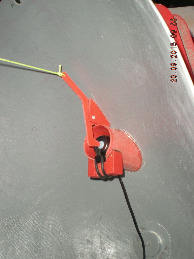

Tommonen valoaskartelu kinnerin keulalle - naruviritykset viehättää aina.
http://velorizontal.bbfr.net/t17655p240 ... -mon-tryke Linkki viel Ranskanfoorumin sivuille.

Kinneristin vakiokalustoon kuuluu näköjään 3D-tulostin, koska tulee ensimmäinen (muoviosiltaan) tulostettu kinneri? :D
Hankin juuri päällepäin samanlaisen lampun... tosin numeroarvot vähän huonommat.
