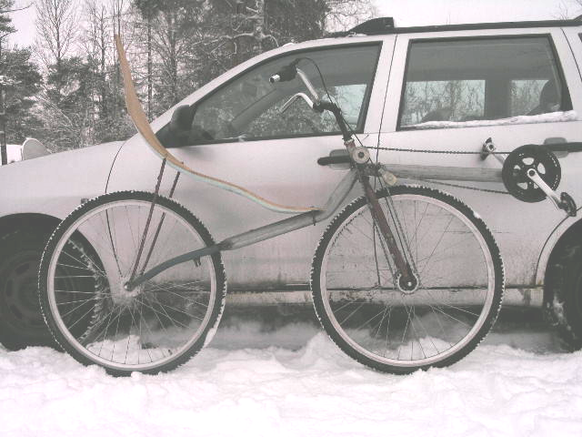

Tällä pyörällä taas ajanut muutamana päivänä kun kyllästyin ravan roiskumiseen kolmipyörällä. Tänään olin huomaavani ett ohjaus ei niin paljon vispaa, joko oon oppinu tai tottunu.
Jos tuohon kesäks hommais kojakit tai vastaavat ni varmaan kulkis tämäkin.
Tuo rissakaan ei niin usein nappaa lahkeesta kun vaihdoin "sukkahousut"jalkaan.

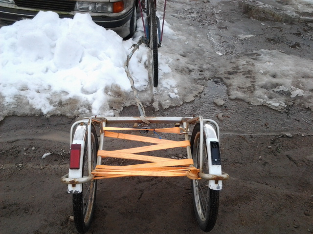

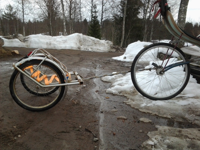

Tuli taas peräkärrylle käyttöö, tuunasin uuden aisan tuohon vanhaan kontin runkoon. Lumikolasssa oli rikkinäinen aisa jossa oli olevinaan sopiva kulma, todellisuuvessa tais jäädä liian loivaksi - takarengas hankaa jyrkemmäsdä mutkassa. Ei täll pyöräll voi jyrkkiä käännöksiä muutenkaan tehdä. Aisa on pyörässä kiinni sisuskunilla ja kuormaliinalla, tietysti.
Toivottavasti nyt pysyy pystyssä töyssyissä - kohta nähään.

Hyvin pelas tyhjänä sekä lastattuna, vajaa 20km ajoa.

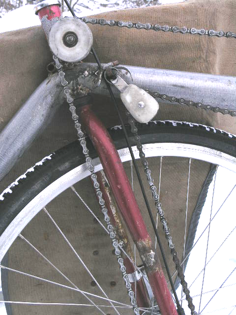

Taas rupes tiputtaa ketjua, muutaman kerran jo tänään. Olisko venyny ja nyt liian löysällä ?
Tuossa ei oo ketjunkiristäjähäkkiä, joutuuko sen laittamaan ennenku tästä taudista pääsee ?
Nuo ketjulinjatkin menee vähän miten sattuu, toinen ratas sojottaa toiseen suuntaan ja rissa toiseen :? pientä säätöö tarteis kai tehdä.

Piti oikein kaivaa kuva esiin, jotta muistaisin, millainen tuo oli. Panin kuvat vähän valostettuna tähän alle.
Saattaa tosiaan olla, että ketjun pitää tuollaisessa kiristimettömässä olla vähän tiukemmalla. Saat kuitenkin kiristimen laittamalla paluuketjublokin kiinni runkoon jousella. Kumiköysilenkki toimisi varmaan ihan hyvin.
Pitää kuitenkin varmistaa paluuketjublokin sivusuunnan rajoitus, jottei se kovasti pääsee heilumaan sivusuunnassa ja vaihtamaan olemattomalle vetorattaalle. :D
Nyt kun uudelleen katson tuota kuvaa, niin sinullahan on siinä kiristys. Kiristimestä on vain vara loppunut. Lyhennä vähän ketjua ja löysää klemmaria, jotta tulee kiristysvaraa. Sitten vaan klemmarin ruuvista kiristät ketjun sopivaksi.
Ei vain. Etuvetoinen tarvitsee todellisuudessa hiukan joustoa ketjuun, sillä kääntämisen aiheuttama ketjun kiertyminen lyhentää ketjua. Ei paljon, mutta kuitenkin. Minä lyhentäisin ketjua pari lenkkiä ja vaihtaisin klemmarin (kumi)naruun. :D
