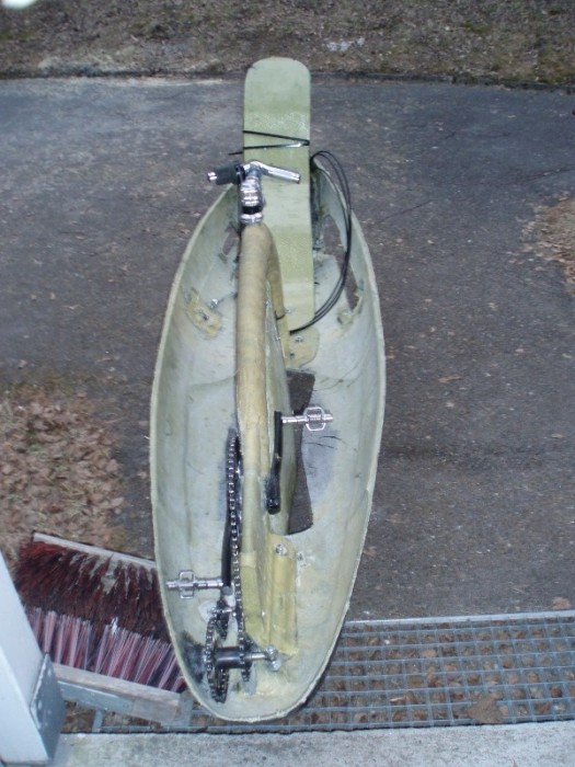

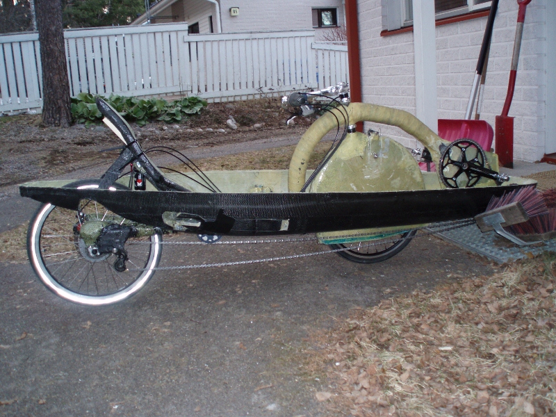

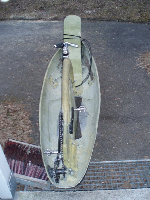

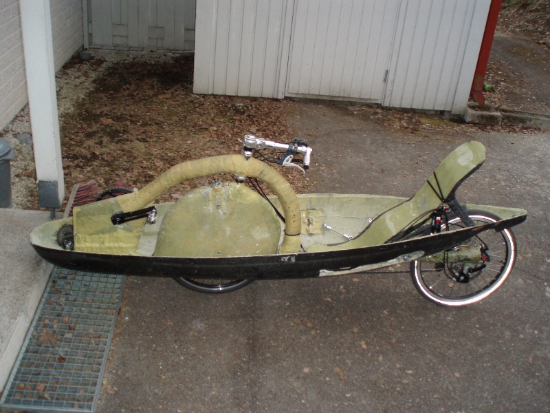

Conen on riittävän valmis että uskalsin sillä ajaa, siis esimmäisen kerran ja ilma yläkoppaa. Testiajo oli onnistunut kun mikään ei hajonnut. Matkakin oli huima 500m, polkea en uskaltanut vielä kunnolla. Tasapainoilu oli helppoa lowracereihin tottuneelle, ohjaus tosin vaikutti hermostuneelta. Tai sitten kuski oli. Paino ja vähän lookkikin on kuin venäläisellä polkupyörällä, 19 kg. ketjuille tarvii putket etteivät pompi paikoitaan. Tän ekan Conen tarkoitus on toimia protona ja ja se toinen tai kolmas on se oikea :mrgreen: . 8 kohtaa on valmis, ja noin 13 jäljellä, yksi pointti tuli lisää, ylä-ja alakopan välinen sarana.

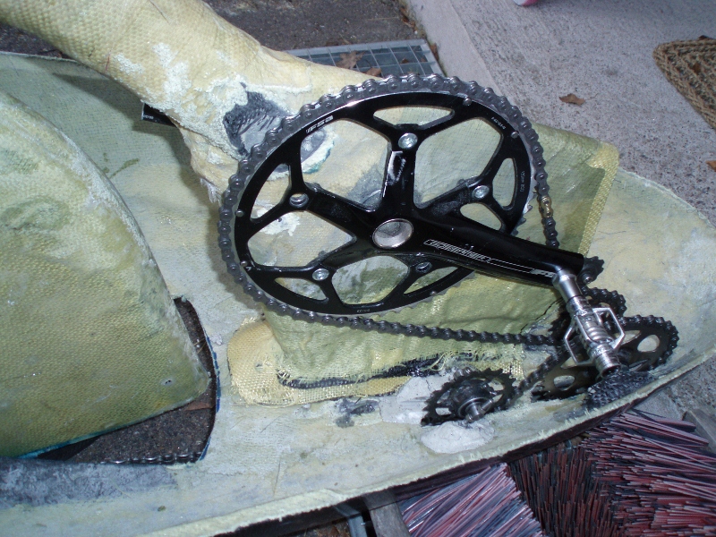

Cone sai asfallikasteen Nokialla. Geometria toimi, voin ajaa kävelyvauhtia mutta maksasin tasaisella jo 60 km/h:n, eli parannettavaa riittää vielä. Tärkeintä oli kuitenkin että mahduin sisään ja polkemaan, ylimääräisiä senttejä ei Conessa juuri ole vaan kaikki on tiukkaa. Olkpäät on kasassa, kypärälle sentti tilaa, polville sentti, jalkaterille millejä, kantapää ketjussa kiinni, jne, saitte kai kuvan. Kaatuminenkin onnistui hyvin. useamman kerran.
Leikkasin jaloille koppaan reiät etuhaarukan viereen, voi olla että jostain pian löytyy hurja viedopätkä jossa hiilikuitu lentää ja kuviosaha soi... kannatti, harjoituspäivän päätteksi pystyin jo lähtemään ja pysähtymään ilman apua, tämä ei ole kovin tavallista katetuilla 2-pyöräisillä. Sivulaskeutmistelineitä ei vielä ole.
Ketjulinjasta on poistettu edessä näkyvä toinen ratas, "puolikkaankahdeksikon" tekeminen vetävälle puolelle oli huono idea, tuli häviöitä. Nokialla ketju hyppäili pois päältä, TM:n pajassa teimme paremman, laipallisen, eturattaan toisioketjuun, parani huomattavasti, mutta tämä ongelma ei täysin vielä poistunut. Kantapää voi osua ketjuun, heitää sitä vähän sivulle, siitä tämä hyppimen rattaan ohi. Täytyy fixata toisoketju siten että se ei pääse sivusuunnassa hyppäämään yli.
Euhaarukan V-jarrun leikkaus etuhaarukkaan aiheutti siihen sivuttaisjoustoa, täytyy laittaa lisää kuitua/sandwichiä päälle. Ehkä kokeilen myös 9-vaihteista versiota roloffin ohella, mekaniikkassa tuntui olevan häviöitä, p-tuntuman mukaan. Juhannuksena olis tarkoitus Conen saada kisakaste Saksan Leerin MM kisoissa :mrgreen:
