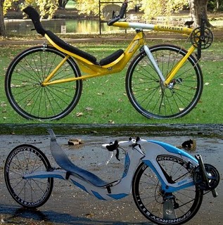

hienosti onnistuu kääntyminenkin ilmeisesti ei tartte ottaa "ennakkoa" eli polkimia normaalia lähemmäs ettei jalanpituus rajota kääntymistä
samantyyppisiä kattellut ja useimmissa on toi etupää huomattavasti jyrkemmässä kulmassa olisko se vakaampi polkea
mutta mitä haittaa siitä on koska luulen että vandetta porukka on asiaa tutkinut aika tarkkaan
ovat kyllä mielestäni matalempia nuo jyrkkäkulmaiset vaikuttaisko se
itte kun teköö saa justiinsa sellaasta kun osa viä ku neuvvotaan miten tekee niin aina paree

Mun mielestä tuo on se syy miksi kulma on tuollainen. Jos penkki on alhaalla ja keulakulma pystympi tulee nivel liian kauas lantiosta ja kääntyminen vaikeutuu. Jalat kun ei juuri sivuttain taivu vaan ohjausliike lähtee näissäkin pitkälti lantiosta.

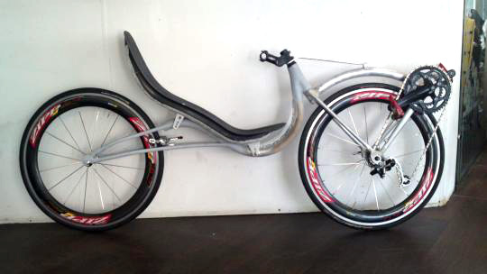

mites tuo jättö vaikuttaa vandetassa noin pulta lyhee 7cm vs. 15cm

Hämmensi vähän tuo ilmaisu jyrkkä. Minulle jyrkkä tarkoittaa lähellä pystysuoraa ja loiva lähellä vaakasuoraa, mutta kysymys selvisi silti kuvia katsomalla.
Jukka on oikeassa tuon mataluuden kanssa. Noissa loivakulmaisissa on kuitenkin keskenään huomattavia eroja jätön suhteen. Ohjausakselin kulmaa muuttamalla muuttuu nimittäin moni muukin asia, kuin pelkkä jättö. Vaikka jättö olisi sama, on pyörän käyttäytyminen erilaista jyrkillä ja loivilla ohjauskulmilla. Minä olenkin puhunut erikseen geometrisestä jätöstä, tarkoittaen tätä metrimitalla mitattavaa jättöä ja toisaalta efektiivisestä jätöstä, joka huomioi myös ohjausakselin etupuolen painon ja vipuvarren kasvun ohjauskulmaa loivennettaessa. Jalkojen paino tällaisessa pyörässä vaikuttaa paljon ohjaustuntumaan. Tämä ajatusmalli toimii hyvin useampipyöräiseen pystyssä kulkevaan ajoneuvoon, mutta soveltaminen kaksipyöräiseen on vielä kesken.
Loiva ohjauskulma saa aikaan jalkojen painon vaikutuksesta ohjauskulmaa lisäävän ominaisuuden, joka kuitenkin nopeuden kasvaessa muuttuu oikaisevaksi momentiksi. Aivan kuten tekee geometrinenkin jättö. Jalat ovat kuitenkin painavat, ja ohjausliikkeet laidasta laitaan vaativat aikaa sitä enemmän, mitä enemmän massaa ohjausakselin etupuolella on. Tuo vinouden ja jalkojen painon aiheuttama linkkuun meno-ongelma voidaan ratkaista dynaamisesti tekemällä jätöstä iso (Flevo, Cruz), jolloin homma toimii vauhdissa, tai staattisesti tekemällä jätöstä sopivasti negatiivinen (python). Flevo on staattisesti aivan labiili, eli etupää menee paikallaan linkkuun, ellei sitä estetä kumijousella. Cruzbike taas vähentää linkkuunmenotaipumusta jyrkällä ojauskulmalla, joka taas haittaa ohjauksen taipuisuutta (nivel lähempänä polvia) tai vaatii korkean istuinkorkeuden, jolloin nivel saadaan lähemmäs lantiota. Korkeus vielä helpottaa luonnostaan hitaan ohjausliikkeen aiheuttamaa vaivaa.
Pythonissa istuinkorkeus on matala ja nivel vino, mutta isohko negatiivinen jättö estää staattisen linkkuun menon, vauhdissa linkkuun menon estää kuskin jalkojen ja takapuolen painojen välisen suhteen kääntäminen jalkojen suuntaan, eli takapuolen keventäminen ja nouseminen polkimien ja selän varaan. Sitä enemmän tätä kuskin tekemää semiaktiivista adaptiivista stabiliteetin lisää tarvitaan, mitä pidempi on negatiivinen jättö ja staattinen stabiliteetti ja mitä suurempi vauhti. Täysin kuollut mies ei pysyne pytonilla pystyssä millään nopeudella, ellei ole jo niin kangistunut, että voidaan asettaa polkimien ja selkänojan varaan ilman, että takapuoli ottaa kiinni istuimeen. :mrgreen:
Anteeksi taas tajunnanvirta. Yritän vain itselleni selventää tätä runko-ohjatun kaksipyöräisen problematiikkaa, jonka designilla aivan selvästi näyttäisi olevan useampia lokaaleja osaoptimeja ohjausgeometrian ja dynamiikan suhteen. :oops:
ihmo kirjoitti:
mites tuo jättö vaikuttaa vandetassa noin puolta lyhee 7cm vs. 15cm
Isompi jättö parantaa stabiliteettia kovemmassa vauhdissa, mutta haittaa hitaassa.

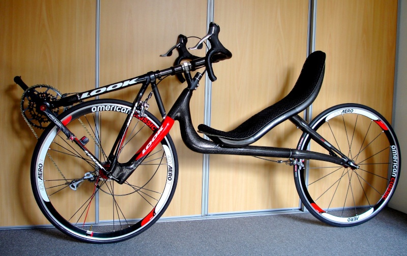

Pastori saarnaa rekapitulaatio-oppia. :D Python on tosiaan teknisen evoluution viimeinen haara ja kehittynyt Air-bikestä ja Flevosta. Toisaalta toinen lähes yhtä uusi haara on tämä Cruzbike, jolla ratkaistaan pythonin vaikeudet suuren nopeuden ja suurten kiekkojen kanssa.

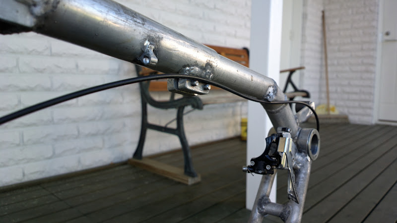

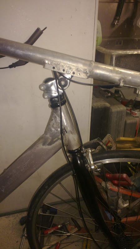

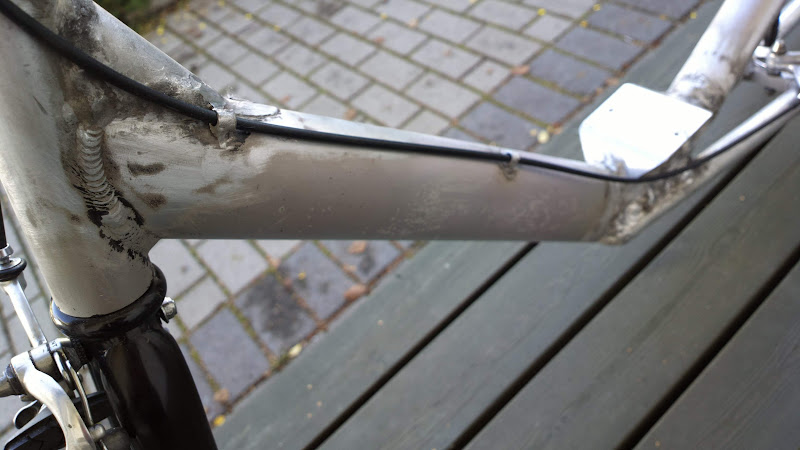

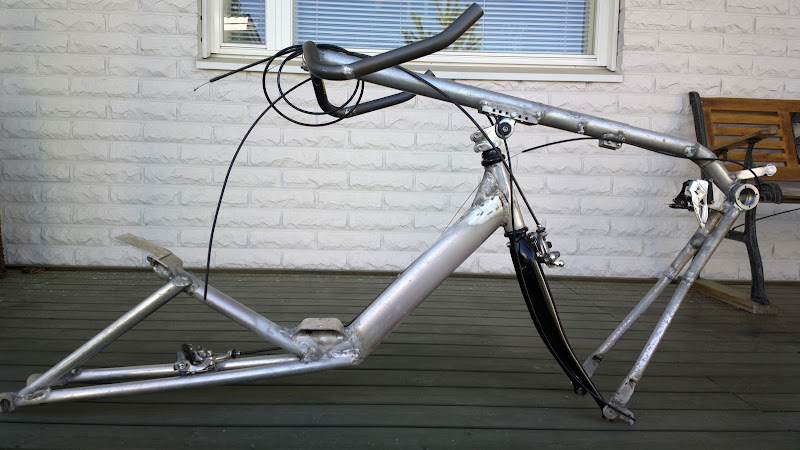

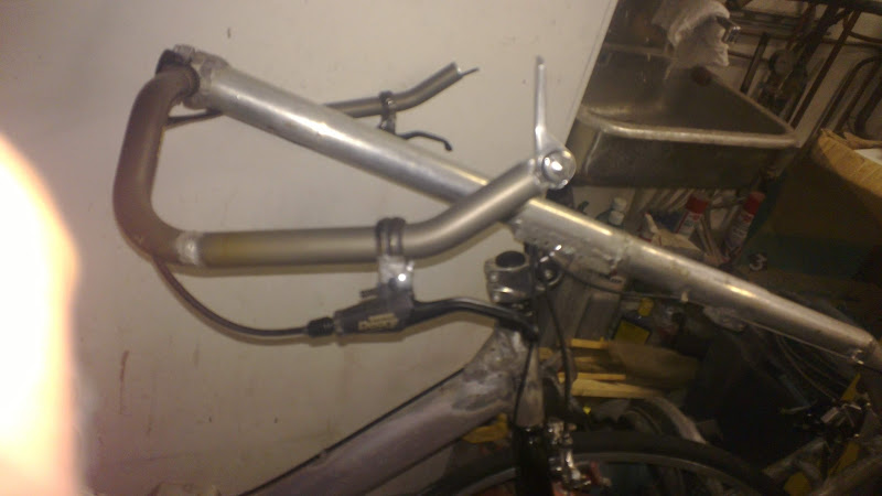

Tässä vielä runko lähes paljaaltaan, maalinpoiston jäljiltä:
Kuvasta näkee että vaijerien mallaus on työn alla. Kaikki vaijerit menevät tangon sisällä, hyppäävät sieltä ulos mennäkseen stemmin alta palkkiin ja tulevat sitten ulos tuosta säätöhahlosta. Tulee ihan siisti, ehkä siistimpi kuin Vendettassa.
Tuli vaan katkastua jarrukahvat lauantaina joten homma vähän tyssäs motivaation kanssa, kävin sitten eilen Metalla lenkillä.

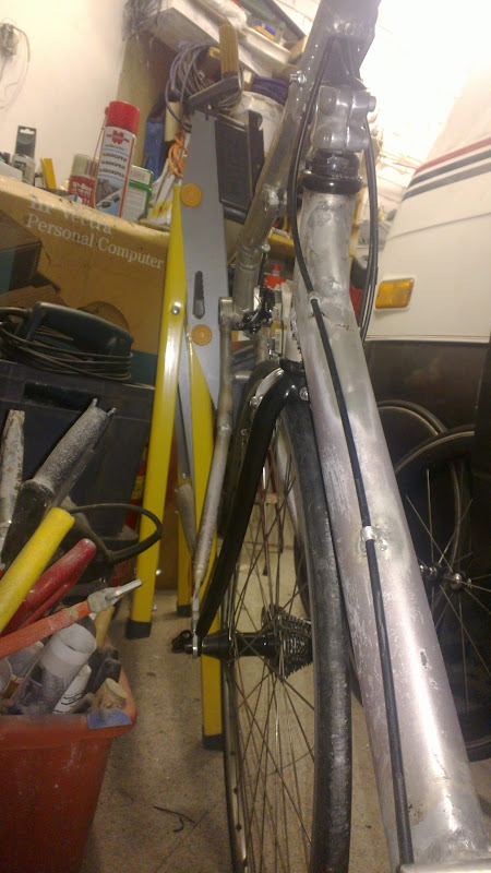

Etuhaarukkaankin kolvasin holkin jottei tarvi nippusiteellä pitää takavaihtajan vaijeria pois renkaasta.
Laittelin samalla etuvalolle paikan keskiön eteen. Kun oli perjantaina tangolla ja eipä paljoa tietä nähny kun valo kirkkaasti heijastu koivesta ja kengästä häikäisten liikaa.

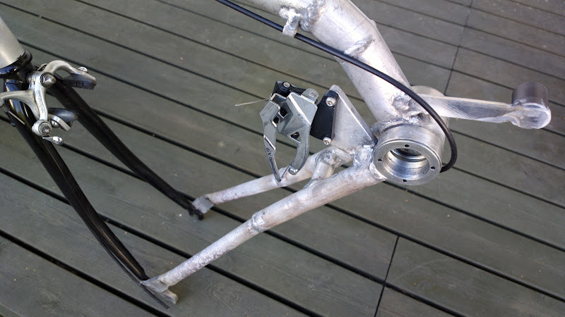

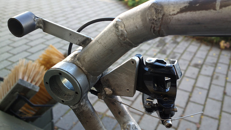

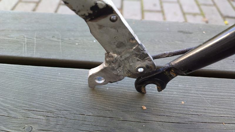

Tästä selviää millä konsteilla taklaan tätä ketjuhaarukan pysymistä paikallaan. Mitään liikkumista ei ole ollu havaittavissa. Akselit meinaa vaan ottaa näihin patteihin kiinni, en edes ole kokeillu Hopen napaista ratasta jossa akselin päät on holkit ja tulee ehkä jopa vähän pidemmälle. Voihan tuota pistoakselin reikää avartaa 8-10mm:n terällä jotta mahtuu paremmin.
Re: Köyhän miehen Vendetta MBB

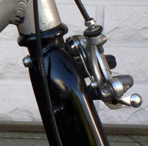

Joo, lauantaina rikoin ne jarrukahvat ja kahvojen varastosta ei oikein meinannu löytyä soppeleita tilalle. Budjettia uhkaava hankinta jo häämötti mielessä kunnes hokasin että lowracerista eläkkeelle päästetyt Shaisse Deore mtb-kahvat joista tein peukalojarrut on ehkä tähän soppelit.
Toisesta oli valmiiksi rälläköity klemmari irti ja se oli tietysti tallessa. Samalla vois madaltaa niiden rungot kun vipusuhdettakin tuli muutettua maantie jarruille sopivammaksi. Ja yllättäen tätä kahvaa pystyi hitsaamaan. Näin sain tehtyä "uudet" jarrukahvat ja jatkoin sitten jarruvaijereiden tangon sisälle laitolla ja kaapeloin kaikki vaijerit valmiiksi.
Nyt kun laittaa penkin, kampisarjan ja ketjun niin saa värkin taas palvelukseen. Sitten vaan tekemään toista tangonpää sovitinta etuvaihteen kahvalle.

Pari suttusta kuvaa otin aamulla kahvoista ja vaijereiden vedosta:
KuvaKuva
Vielä kun saa etuvaihteen paikalleen niin värkki on täydessä ajokunnossa. Ja pitää laittaa tuotantoon penkin takakiinnikkeelle se hiilikuituinen jousi, tuo alumiinilevy ei kauaa taipumatta kestänyt kuten arvelinkin käyvän...

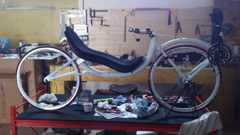

Vaikka tää ei ole ihan samaasia ,niin laitan kuitenkin sen tänne. Minun mielestä aika yksinkertainen rakentaa, kun vain on paikka missä sen kuiduttaa. :P

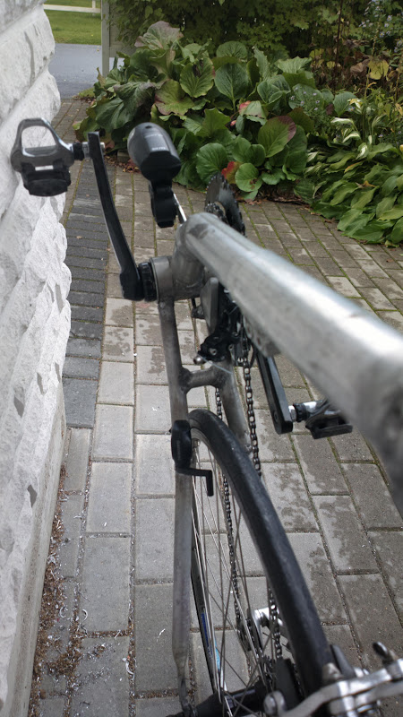

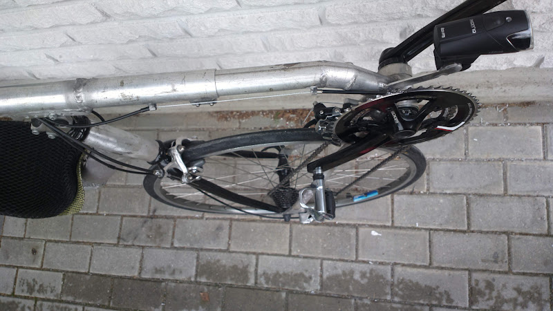

Noniin, nyt on värkillä käyty ajamassa ensimmäinen lenkki kun on "valmis", tässä kunnossa:
Huomaa teipit tangossa, valot paikallaan jne.
Takavaihtaja bugittaa, lyhyt häkkinen ei vaan toimi tarpeeksi hyvin kun edessä on 50/34 lehdet. Teen siihen uuden sisemmän häkin kehän hiilikuidusta ja vaihtajan puolelle levyn joilla alempi taittopyörä siirtyy yhtä kauas kuin SRAM:n keskihäkkisissä vaihtajissa.
Eilen yritin tehdä tämän lenkin mutta en päässy kymmentä kilsaa kun pysähdyin ottamaan sadehousut pois, tuli liian kuuma ja ei satanu, ja kun jatkoin matkaa jäi tangosta vasen pää hitsisauman pettäessä "käteen". Ei auttanu kun kääntyä takas ja hitsailla tällä kertaa kunnolla paikalleen. Enkä saanu valmiiksi kun taivas repes joten annoin lenkin sitten olla.
KuvaKuva
Näissä näkyy suurin piirtein kaikki vaijerit yms.
Garminin yhdistelmäsensori kadenssille ja nopeudelle, ehkä näkyy takapuolelta etuvaihtaja ja sen vaijeri.
Tässä näkymää kuskin silmien kohdalta... lähemmäs pyörää näkee tietä ja valo toimii todella hyvin tuolla paikalla. Ja Garminin päällä oleva taustavalokaan ei häiritse pimeällä.
Lenkki alko kulkea aika mukavasti, etenkin ylämäet menee tällä niin tehokkaan tuntuisesti että varmaan 50% vähemmän vaihdan pienemmälle kuin takavetosilla. Ajokin on jo kohtuu vakaata, vähemmän horjahteluja ja etenkin tehoilla polkiessa kulkee kuin kiskoilla suoraan.
