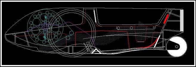

Pysyykö ketjut ollenkaan päällä jos takaratas ja eturatas ton kokoset ?
iso ratas
iso ratas

Re: VELOCITRIKE..kolmas kerta toden sanoo ?!
Lizard100 kirjoitti:
Väittäisin että pysyy, mutta joku kiristin on syytä olla.

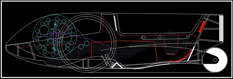

Esim. näinkö...2 vaihtesena !?
V-trike 2 gears !
V-trike 2 gears !
Veikkaisin että riittää jos siinä on yks kiristävä rissa paluu puolella joka painaa ketjua sisään päin jolloin takarattaalla on mahdollisimman paljon hampaita rattaalla.
Näin, jos haluat vaihteensiirtäjän. Yhdellä vaihteella riittää tuo ylempi taittopyörä.

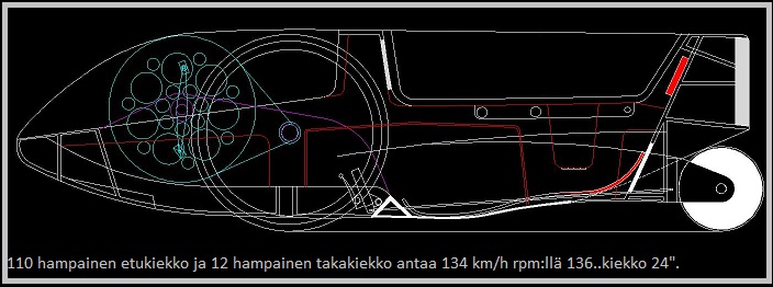

Riittäisköhän ihan vaan yksi vaihde ?
oxygen system !
oxygen system !
Et nyt ymmärtänyt, mitä siitä takaketjupyörän kosketuskulmasta on yritetty sanoa. Yksi vaihde voi varmaan riittääkin, mutta kiristyspyörän täytyy lisätä takaketjupyörän kosketuskulmaa, muuten ketju hyppää hampaiden yli, eikä polkemisesta tule mitään. Jos vain yksi vaihde, täytyy taittopyöränä käyttää sitä ylempää, kuten sanoin edellisessä viestissäni. Noin pienellä takarattaalla kosketuskulman on hyvä olla lähes 180 astetta. Voi toki olla enemmänkin.
Iso kosketuskulma (ketjun kääriytymä rattaan ympärillä tai yhdessä rattaan kanssa kulkema matka) pienentää hammasvoimia ja parantaa myös hyötysuhdetta verrattuna liian pieneen kosketuskulmaan.

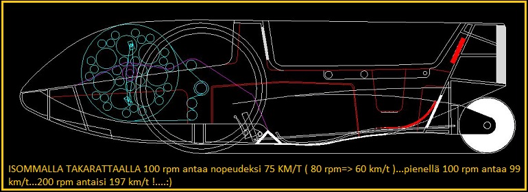

Sori Jori...en huomannut 12 minsaa ennen postaamaasi viestiä..kuinka alas se yläpuolen rissa pitää pudottaa jos yksi vaihde ?

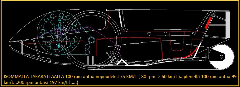

Kiitos Timppa..meinaatko, että kopio voi voittaa originaalin ?
Jori...jotenkin tuntuu, että voimaa tulee näin paremmin takarattaalle.
..one gear
..one gear
Polkijasta ulos saatava maksimiteho riippuu hyvin suuresti poljinkierroksista. Kannattaisi olla muutama hyvin lähekkäin oleva vaihde suunnitellun ennätysnopeuden/kadenssin tienoilla. Varmaan pitäisi vielä olla varalla nippu erikokoisia rattaita vaihdettaviksi siltä varalta, että kaikki oletukset eivät olisikaan menneet ihan nappiin. Fixi-miehet ja velodromi-ajajat voivat tietysti olla eri mieltä vaihteiden tarpeesta. Ovaalilla saakin helposti toistoja riittävästi ja välitykset saa haetuksi kohdalleen. Montako kertaa Battle Mountainissa saa/pystyy ajamaan viikon aikana? Voiko tuuli muuttaa tilannetta niin, että tarvittaisiin erilainen välitys?
Viestit: 17968
Kait se vaihteiden määrä ja hammasrattaiden koko riippuu siitä - Kuka sillä ajaa ?
