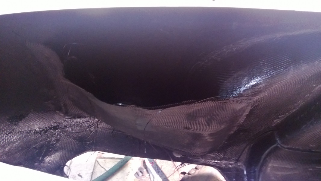

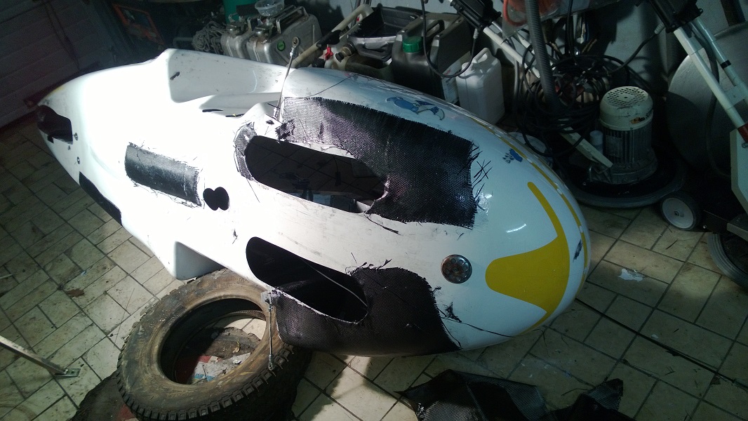

Rakkine sai pohjaansa ja vähän muuallekin vahvikekankaita, pitää huomenna katsoa vieläkö tarvitsee paikkaila tai tehdä vahvempia kerroksia, tai varmaan täytyy ainakin keskitunnelin kohdalle. Piti nämäkin teoriassa opiskella ensin mutta sitten tuli "muuta" ja ajattelin, että lukee siellä purkin kyljessä ohjeet, no ei lukenut mutta kyllä luonto tikanpojan puuhun ajaa ja muita latteuksia...
Tein toiselle puolelle etupyörän eteen karttataskun johon a4 kokoinen opus mahtuu ja toiselle puolelle vähän pienemmän johon mahtuu pari juomapulloa.

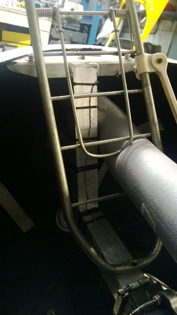

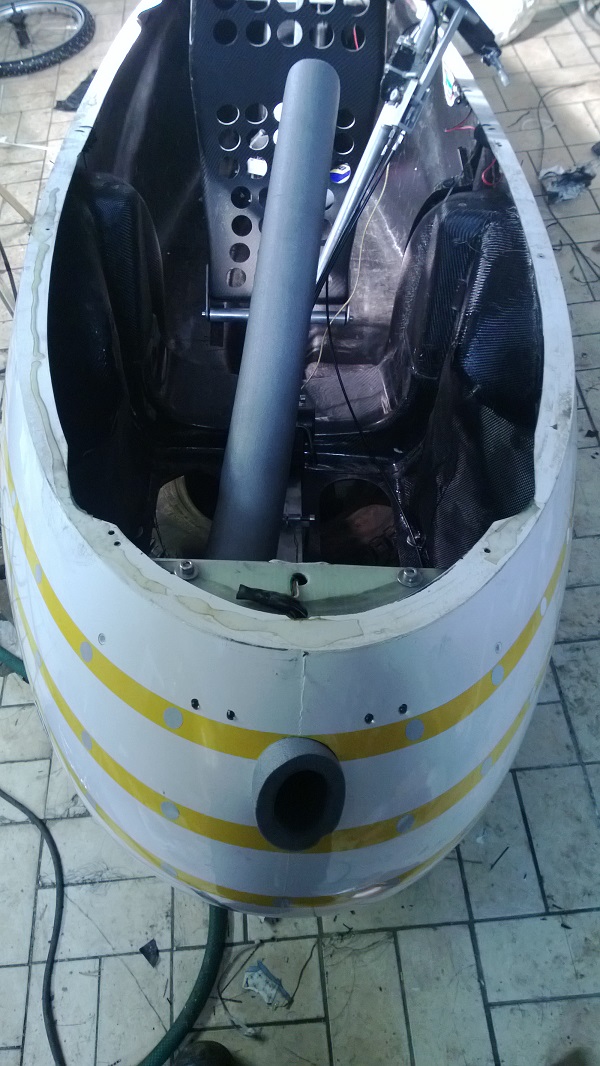

Kun saa kammet ja muut rojut paikallensa niin pitää virittää myös kuvassa näkyvä putki kulkemaan jotenkin nätisti, sen on tarkoitus työntää kuskille raitista ilmaa.

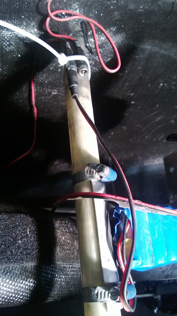

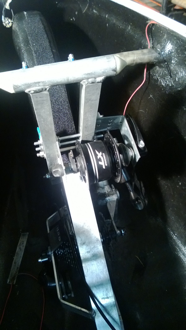

Napadynamoa on mallailtu paikallensa ja huomiselle jää sitten se ruuvaus. Mangossa on kaksi akkua ja nyppäsin jo toisen johdon pois josta saa valmiin pään/johdon akun lataamista varten. Pitääkö noissa muuten olla "joku juttu" estämään ylilataus tms. vai tekeekö se hallaa akulle jos se on pitkään kytkettynä dynamoon?

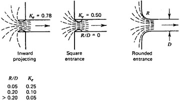

Tuohan on nerokas oivallus käyttää vaahtomuoviputkea. Ei paina mitään, eikä satu, vaikka potkaisee polvensa siihen. Pysyy silti pyöreänä ja kestää loivia kaarroksiakin tehdä. Liimaa putki ilmareikään ulkoreunaltaan kiinni ja muotoile putken reuna saksilla juoheaksi, niin tulee enemmän ilmaa putkesta.
Nuo putken suun sisäpuolella olevat pallukat ovat ilmapyörteitä. Tuo putkesi seinämä näyttäisi ainakin kymmenesosalta putken sisähalkaisijasta, eli pyöristämällä se pääset R/D -kertoimessa vähintään 0,2 arvoon, eli sisäänvirtausvastus pienenee nykyiseen terävään kulmaan verrattuna 25%-50%.
Joskus sokea kanakin löytää jyvän :) pitää koittaa viistää, toi on ainakin helposti työstettävää matskua.

Napadynamo olikin sitten ainoa päivän hyvin onnistunut homma. tai remmiaihion unohdin kotiin eli se jäi huomiseksi ja jos voimansiirron saisi muuten tehtyä niin voisi koittaa toimiiko.

Piti laittaa uusia led-valoja mutta nyt poikki olleita johtoja tinatessa tulin toisiin aatoksiin. Tai taaksehan asensin "pintaan" yhden tehokkaan takavalon mutta pyyhin työlistalta keulan valot. Nyt loppuu aika ja innostus...
Nyt sitten saa jotain järjestystä akun johtoihin, jos dynamo toimii niin akutkin voisi laittaa nipparilla kiinni ja vaihdella sitten lataus- ja pyöränpistokkeen välillä. Noi johtojen päät on reissussa tuottaneet harmia kun tavaroita tunkiessa johto on lähtenyt helposti irti ja sitä pudonnutta päätä on ollut vaikea tavarapaljoudesta etsiä mutta jospa siihenkin saisi avun. Ja ei tartteisi pysähdellä reissussa sen takia, että saa puhelin tai valojen akut ladattua.
Kaikkea epätoivoista sitä sommittelee ja kokeilee... runko notkuu voimalla polkiessa ja jollain sivutuilla sitä kait voisi hillitä, mutta tämä jää sihen kun on alumiinin juottamiseen soveltuvat vermeet. Kyljet on sen verran heppoista kamaa, että tankoja ei oikein sivullekaan saa tai jos joku kevyt sivukosketus tulee esteeseen niin ne tangot tulisi sitten kyljestä läpi eli ainoa mahdollisuus on tuo rungon levennys keulassa.
Sitä olen miettinyt, että miksi kannelle/pyörän yläosalle ei ole jotain pikalukitusta tai kiilaa/lovetusta ja pari pulttia helpossa paikassa, väliin kumitiiviste ja teippi sauman päälle. Jos kannen aukaisu veisi vaikka 5 min niin kynnys ruveta huoltohommiin olisi pieni.

Voisko niihin kylkiin laminoida kuidusta kaaret, niinku veneessä? Mahtuuko ja auttaako notkumisongelmaan?

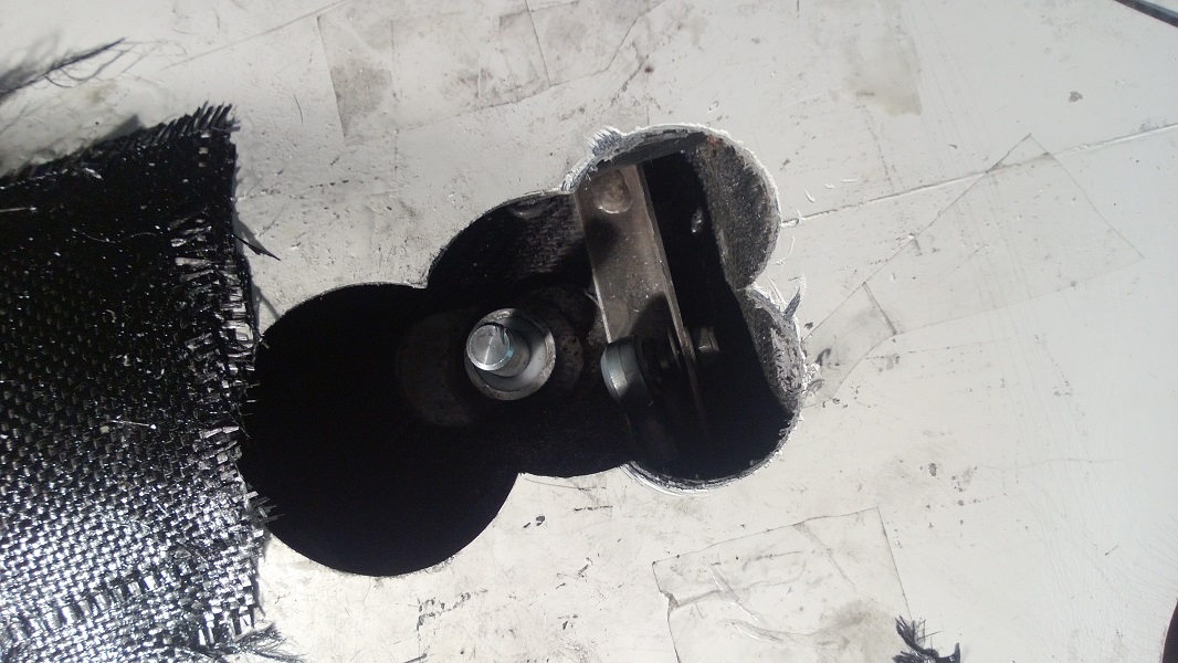

Niin, kai tuon katteen yläosan vois askarrella helpommin irrotettavaksi. :roll: Onko se muuten irrallaan miten lepru?
Ota siitä yläosasta vielä kuva sisäpuolelta, ennenku laitat sen kiinni - niin ett kiinnitys systeemi näkyy.
Re: Käyttökokemuksia Mango Sport Yellow Editionista
Kannella on varmaan rakenteellinen merkitys. Mikäli se olisi kiinni vain parilla pultilla tarvitsisi rakenteiden olla paljon järeämmät.

Runkohan on alumiinia - eikös sitä voi kuidulla vahvistaa?

Kansi muuten jäykkä paitsi "konepelti" lerppu. Mun mielestä tuota ei kannata kauhian löysästi kiinnittää. Ainakin iskareiden väliin pitäisi laittaa tukitanko. Itse vähän aatellut josko jättäisi millin rakosen kannen ja pohjanpuolen väliin ja pelkällä liimamassalla kiinni toisiinsa. Rakoseen mahtuisi sitten mattoveitsi niin olisi kohtuu nopea irroittaa tarvittaessa.

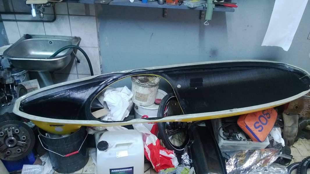

Tommonen tasanen reuna siinä on, silikonia oli välissä ja sitten kymmenellä pultilla kiinni, jos keulasta olis joku "ohjuri" mihin se loksahtaisi ja sitten keskeltä noi 6 mutteria mitä nytkin, niin se voisi olla ihan simppeli irrotettava. Nyt se on kait helpompi ja halvempi tehdä :) Yläosa on kyllä tosi tukeva aukon kohdalta.
Tää vois olla ehkä paras vaihtoehto, sitä olen miettinyt kun näissä kinnereissä kaikenmaailman väsymysmurtumia on ollut niin ne ei kuidun alta sitten näy vasta kun tosissaan repeää mutta toisaalta ei kai se kuidulla vahvistettu niin sitten väsykkään. Pitää räpsäistä rungosta huomenna kuva ja kysellä mihin kohtaan ja kuinka paljon sitä tavaraa kannattaisi laittaa.
Nyt se on pyörillään ja jos takaketjun laittaisi niin jo liikkuisi. Säätöä on vielä ihan omiksi tarpeiksi mutta ihan juhlalta tuntui kun ohjauksessa ja pyöräntuennassa ei missään ollut minkäänlaista klappia, ohjaustangonläpivientimuovi on kans aika oleellisessa osassa jonka nyt uusin. Asennushommissa piti vähän avartaa pohjan reikiä kun ei muuten saanut millään muttereita niveliin. Mutta se klapittomuus toi hymyn huulille :D
Tein hihnan jolla voima välittyy väliakselilta napadynamolle ja eka versio tuli susi kun yritin kuumailmapuhaltimella sulattaa matksun päitä yhteen, se sulatti liian suurelta alalta ja toinen yritys oli kolvin kanssa jossa sai päät sulatettua ja ne kun länttäsi yhteen niin jo tuntui tarttuvan. kolmannenkin hihnan saan tehdä koska nyt dynamo pyörii liian hitaalla nopeudella mutta kun vähän lyhentää hihnaa niin sen saa navan ohkaisimmalle osalle ja nopeus luultavasti riittää. tai sitten pitää vaihtaa/tuunata väliakseli.
Sulla kun on kuituhommat hallussa, niin tee semmoinen ohjuri. Samalla selviää kätevästi onko niillä "turhilla" pulteilla rakenteellinen merkitys :roll:
