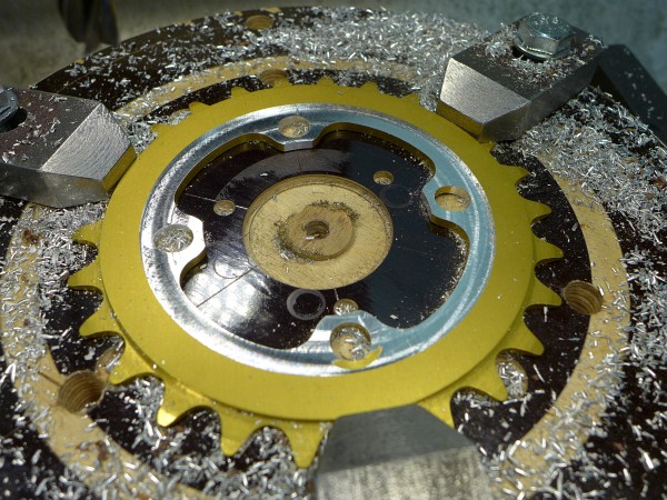

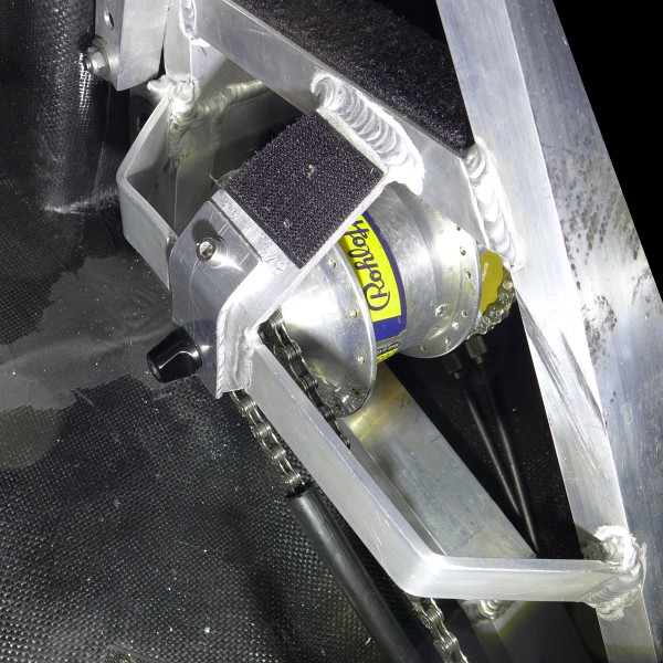

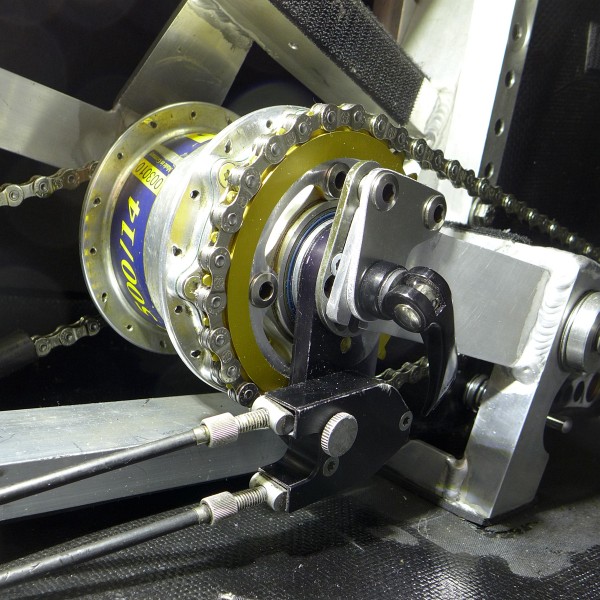

Tässä vielä muutama kuva.
Rattaan pulttikehä 64 -> 65 mm + ohennus
vasemman puolen kiinnitys
oikean puolen kiinnitys
