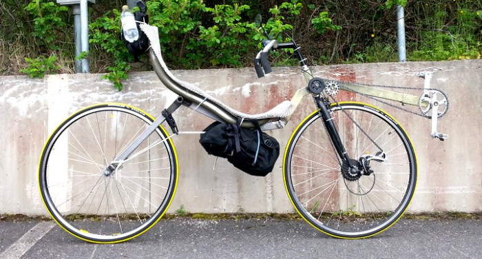

Näyttää nopeammalta kuin ennen :D
Onko tuo narun etupäästään vain tapin ympäri kiertäen ilman solmua?
Näyttää ja voi ollakin kun laskee perää ja saa kilsoja alle.
Etuosassa on naruissa paalusolmu. Se lenkki on sitten vaan siinä vinossa tapissa. Ehkä neurootikko laittais sinnekin jonkin stopparin. Ei se varmaan kovin helposti siitä kyllä pois hyppää.

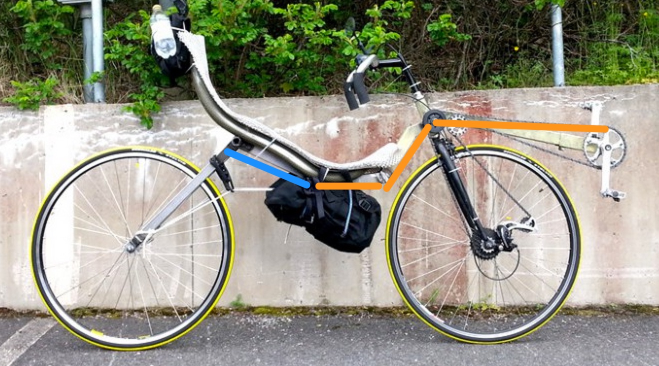

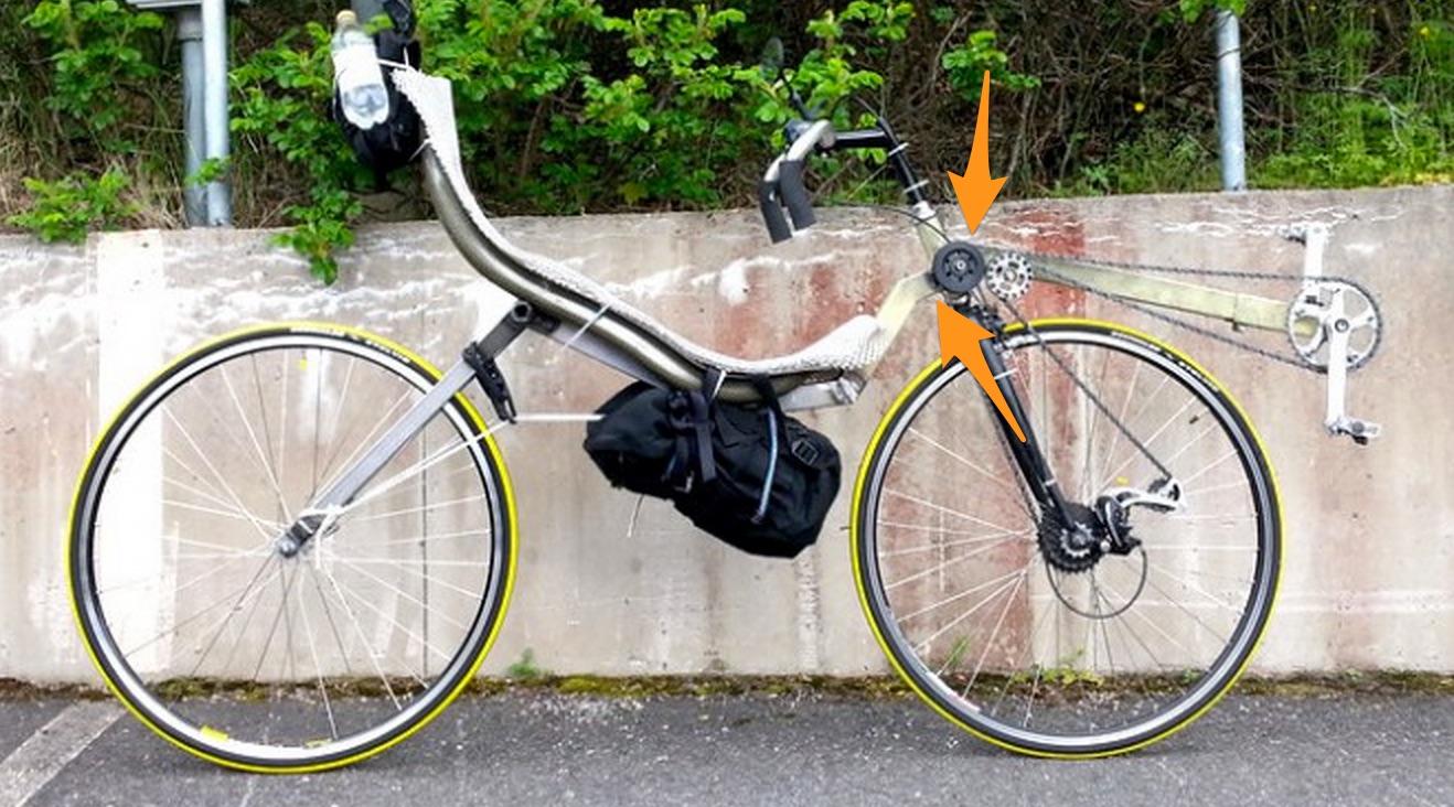

Kuudee sportin evoluutio
Tekisi vielä mieli vähän muuttaa tuota runkoa. Kuvan nuolen kohdalle pikkuiset taitokset ja silloin saisi emäputkea hitusen pystympään = saisi naruperää laskemamalla sporttisemman koneen. Etuosaa siis ylös ja takaosaa alas.
Heinäkuun ekalla viikolla pääsisi pajalle. Siihen saakka pitää pohtia että sipaisisko nopeesti uuden rungon kokonaan vai vieläko kustomoisi tätä vanhaa.
Uudessa rungossa voisi olla kutakuinkin tommoiset muutokset:
  • etupuomia hitusen ylös
  • takosaa hitusen alas
  • sininen putki voisi olla pikkaisen ohkaisempaa?

Ai niin. Ennenkuin joku ihmettelee että miksi - niin tossa asennossa toi ohjaus on aika kiva, naruperää muuttamalla saa toki kaiken muun kondikseen mutta jättö muuttaa aikalailla.

Tuskin kannattaa tuon sinisen pätkän takia uutta runkoa tehdä. Painossa säästää vain kymmeniä grammoja. Tekee sitten vaikka huvikseen uuden :mrgreen:
Oliko vanha hieman avarampi sylikulma jo liian avara, kun suunnittelet keskiön nostamista penkin kallistamisen lisäksi?
Re: Kuudee sport
Tuskin kannattaa tuon sinisen pätkän takia uutta runkoa tehdä. Painossa säästää vain kymmeniä grammoja. Tekee sitten vaikka huvikseen uuden :mrgreen: ?
Joo. Siinä olis idiksenä säästää toiset 30 grammaa sillä että putken menisi suoraan sinne emäputkeen - nythän tossa on tuo suora pätkä tossa ylhäällä. Tämä olis sitä aikaa kun mulla ei ollut kätevää työkalua liikutella putkea porakoneessa niin että kulmaa saa kätevästi käännettyä. Viime vuonna oli kätevintä porata ensin suoraan se reikä ja sitten taivutella siittä viekusta sopiva runko. Tähän ongelmaan mä tein jigin tossa keväällä. Nyt on elämä helpompaa.
Tätä mä mietin juuri. Aika hyvä toi kulma on tuossa - mutta oli se edellinenkin. Oikeastaan ajattelin että se aukeaisi vähän enemmän kuin tässä tämän vuoden mallissa.
SIIS:
  1. Rungon takaosa loivempaan kulmaan.
  2. Etupuomia vähän ylös - niin että sylikulma olisi hitusen loivempi.
Nythän tämä on tosi miellyttävä retkipyörä. Voisi vaikka säilyttää siinä käytössä. Ja tehdä sitten Nokiaa varten sen uuden rungon jossa toi ajoasento olisi hiukan sporttisempi. EDIT: niin tällä voisi vielä testata 130 millisten kampien etäisyyden ja silloin se Kuudee Sport Plus voisi olla kiinteällä poljinkeskiöllä = taas putois sata grammaa painoo.
Täähn rupeaa jo kuulostamaan suunnitelmalta.
Saattaa tosin olla että innoissani voin tehdä vaikka semmoisen MBB:n sinne Nokialle - on niin hienot noi uudet mallit. Tai sitten molemmat ja ne kolme Kuudee Serialia. Sehän olisi hyvä saldo Heinäkuulle :)

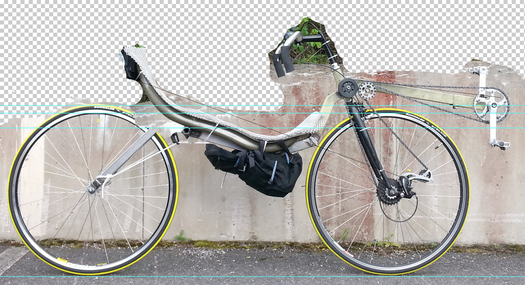

Re: Kuudee sport
Sylikulman ero on noin 4 astetta. Isompi kuin arvelin - ei tullut mitattua siellä pajalla kuin vähän niinkuin sinnepäin.

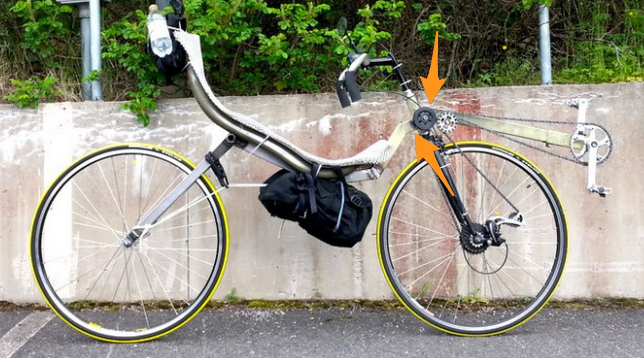

Re: Kuudee sport
About näin.

Re: Kuudee sport
Eiks se naru oo sitä varten ett voi löysätä - sporttisempi ja jättökin muuttuu oikeaan suuntaan - kovempi vauhti, isompi jättö?
Re: Kuudee sport
Joo. Muuten muuttuis suotuisaksi - mutta jättö on jo nyt aika suuri = 170 millii.
Mutta kokeilen mä toki tuota loivempaa perää uudelleen.
