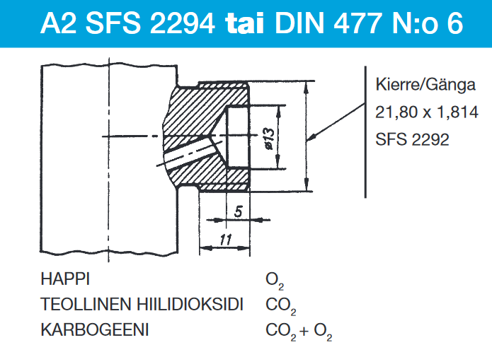

Onkos kellään tietoa tai kokemusta hiilidioksidin täyttämisestä pullosta toiseen. Minulla on hirmuisen suuri CO2 pullo, jonka liikutteleminen on lähes mahdotonta. Toisaalta on myös pikkuinen vanhan ajan sammuttimesta purettu 1,7 kg pullo, jonka voisin täyttää isommasta tarpeen mukaan. Meillä oli aikanaan hydrauliletkusta tehty väliletku pullojen väliin, jolla saattoi tuon täytön tehdä. Letku on kuitenkin aikojen saatossa kadonnut. Osaisiko joku sanoa, mistä saisi hiilidioksidipulloissa käytettävälle kierteelle 21,8 x 1,814 liittimiä. Tuo kierrekoko on erikoinen. 7/8-14 ei tähän ihan sovi, vaikka 7/8 UNF aika lähellä onkin. :(
Hiilidioksidipullon kierre.PNG (56.14 KiB) Katsottu 15261 kertaa

Meidän firma on käyttänyt Salhydroa "mahdottomiin" tapauksiin, kyllä luulis tuollaisen vippiletkun teko onnistuvan.
Nyt sitten en osaa sanoa onko heillä tiskimyyntiä vai myyväkkö vaan tiliasiakkaille.
Mutta säähän teet töissä tikusta asiaa ja osatat firman kautta.
Et vaan kerro mihin tarkoitukseen on letku tulossa :twisted:

Mä taisin joskus tehä sellasen väliletkun solveltamalla vanhoja CO2-mittareita. Niis oli noin 10-cm pätkä messinkiputkea pullon ja mittarin välillä, mihin saa sit sovellettua mitä vaan. Vaikka vappupalloja.
