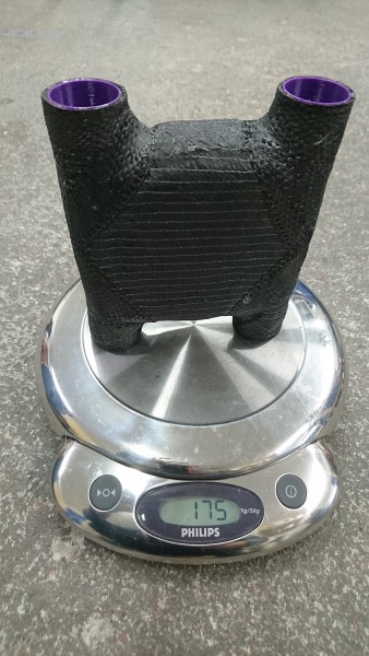

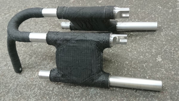

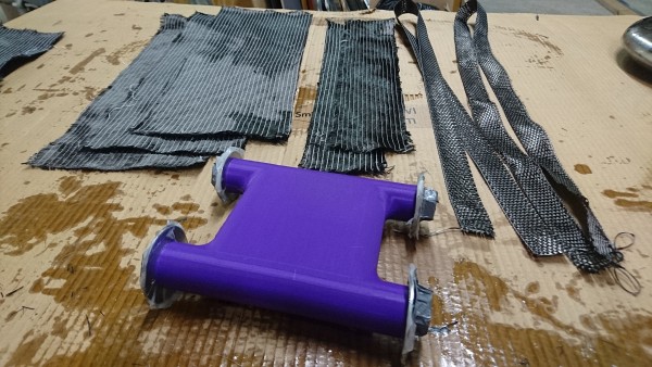

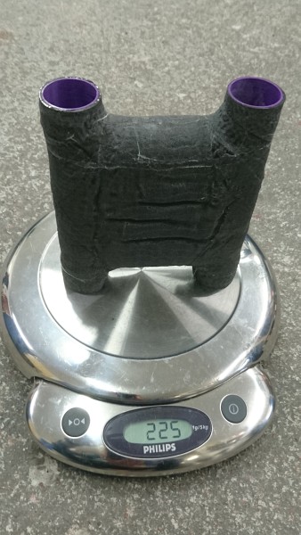

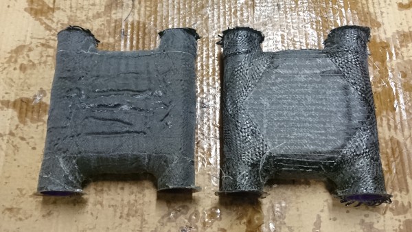

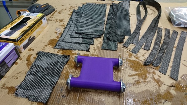

Vuorossa ohjauksen "tukivarret", ja jälleen muovitulosteiden päälle hiilikuitua. Ensimmäinen kappale simppeliin tyyliin karherilla ja erkkarilla kiristäen. Epoksia jäi kappaleeseen kuitenkin reilusti, kun muoto ei ollut hyvin pelkällä erkkarilla puristettavissa.

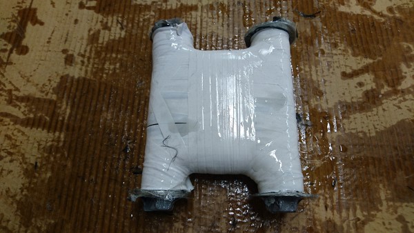

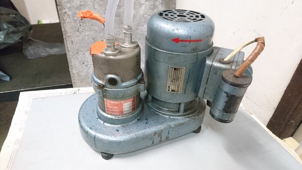

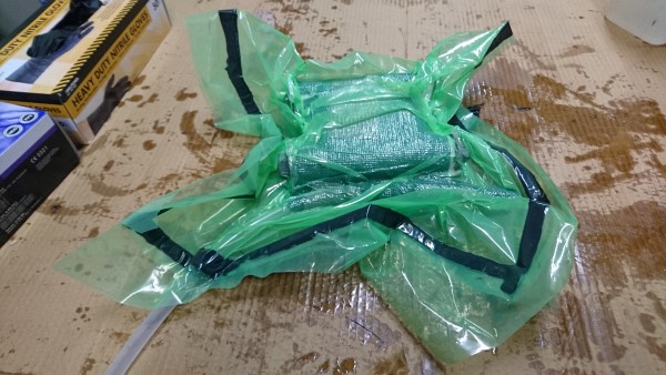

Toiseen kappaleeseen kokeilin alipainesäkitystä (+imuhuopaa). Alipainepumppuna oli Nojanallen tori.fi:stä bongaama "vintage"-pumppu, joka kuitenkin hyytyi parin tunnin käytön jälkeen. No ylimääräiset epoksit oli jo tuossa vaiheessa tirsuneet huopaan. Kun jälkimmäiseen yksilöön oli tullut laitettua vähemmän kuituakin, niin painoero oli selvä.
Tulevaisuudessa jos vielä valitsisi 3D-tulosteen materiaaliksi vesiliukoisen PVA:n nykyisen tavallisen PLA:n sijaan, niin noistakin palikoista saisi todella kevyet. Nyt muovituloste painoi 72 grammaa. Ekassa Avus-protossa on tarjolla monen monta parempaa ja isompaa painonsäästökohdetta, joten PVA:ta kannattanee miettiä vasta proto kakkosen yhteydessä.
Muovikappaleen reikien mitoitus jäi vähän kireän puolelle, joten niitä piti vielä "hienosäätää" dremelillä, jotta laakeriholkin ja alumiiniputken välinen sovite tuli sopivaksi. Pelkät tulostetut testikappaleet (ilman laminointia kokeillut siis) eivät kertoneet lopullista totuutta sopivasta reiän halkaisijasta.

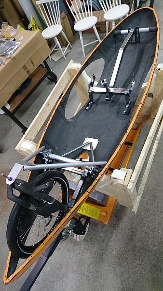

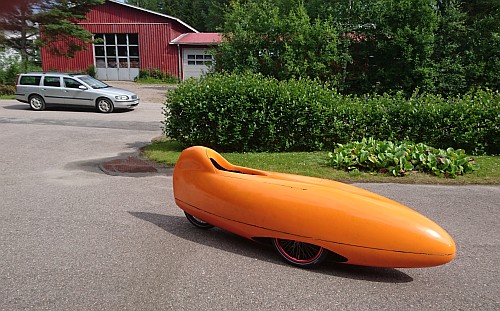

Projekti on edennyt viime foorumipäivityksen jälkeen hyvää kyytiä. Nokian kisoissa vajaan parin viikon päästä Avus nähdään siis vähintään pyörillään, ja jos ei isoja vastoinkäymisiä osu kohdalle, niin myös ajossa. Karkeana ja keskeneräisenä protona ja viimeistelemättömänä raakileena, eikä (vielä) ennätyksien jahtauskunnossa.
Alla kuva tämän hetken tilanteesta. Etuapurunko saatiin sunnuntaina kiinni koriin Nojailijan avustuksella.
Seuraavaksi etupyörät ja voimansiirto eturunkoon, jonka jälkeen haasteena ohjauksen saaminen käyttökuntoon.

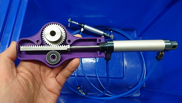

Tähän tulee hammastanko-ohjaus :) :
Viestit: 2016
Re: Avus streamliner
No nyt näyttää tekniseltä!
Onks noikin 3D-tulostamisen satoa, vai mistä mokoma vekotin löyty?
Viestit: 5282
Violetti boksi on kyllä tulostettu, mutta metallikilkkeet ei.
