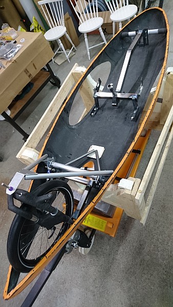

Projekti on edennyt viime foorumipäivityksen jälkeen hyvää kyytiä. Nokian kisoissa vajaan parin viikon päästä Avus nähdään siis vähintään pyörillään, ja jos ei isoja vastoinkäymisiä osu kohdalle, niin myös ajossa. Karkeana ja keskeneräisenä protona ja viimeistelemättömänä raakileena, eikä (vielä) ennätyksien jahtauskunnossa.
Alla kuva tämän hetken tilanteesta. Etuapurunko saatiin sunnuntaina kiinni koriin Nojailijan avustuksella.
Seuraavaksi etupyörät ja voimansiirto eturunkoon, jonka jälkeen haasteena ohjauksen saaminen käyttökuntoon.

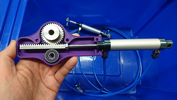

Tähän tulee hammastanko-ohjaus :) :
Re: Avus streamliner
Lähetetty: 25 Heinä 2017, 22:26
Kirjoittaja Härski
No nyt näyttää tekniseltä!
Onks noikin 3D-tulostamisen satoa, vai mistä mokoma vekotin löyty?
Lähetetty: 25 Heinä 2017, 22:29
Kirjoittaja tm
Violetti boksi on kyllä tulostettu, mutta metallikilkkeet ei.

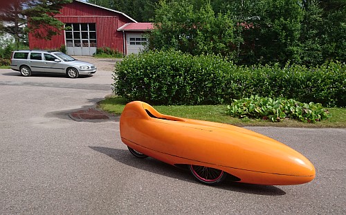

Lähetetty: 29 Heinä 2017, 00:40
Kirjoittaja tm
Lähetetty: 29 Heinä 2017, 04:09
Kirjoittaja ajou
Nyt on kyllä hieno! Vaan mihin perustuu noi isot pyörän aukot?
Laita linkki, jos tästä on kyselty jo aiemmin ;-)
Lähetetty: 29 Heinä 2017, 07:19
Kirjoittaja jviirret
ajou kirjoitti:
http://nojapyorafoorumi.fi/viewtopic.ph ... 05#p108639
Lähetetty: 29 Heinä 2017, 08:56
Kirjoittaja Pastori
Omg. Kyllä on hieno. Mutta mikä piilomerkitys on kuvaan jätetyllä farmariVolvolla?
Lähetetty: 29 Heinä 2017, 09:06
Kirjoittaja tm
ajou kirjoitti:
Joo, pyöräkatteethan tuohon on tulossa. Ekat yksilöt on mallia rata, eli niillä ei riitä maavara tiellä kokeiluihin.
