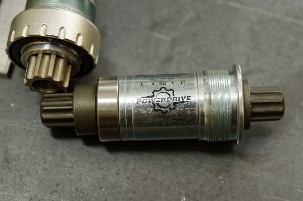

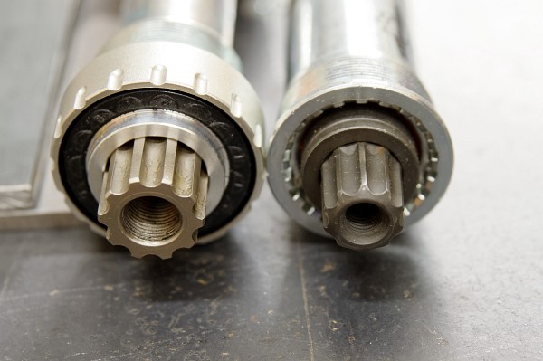

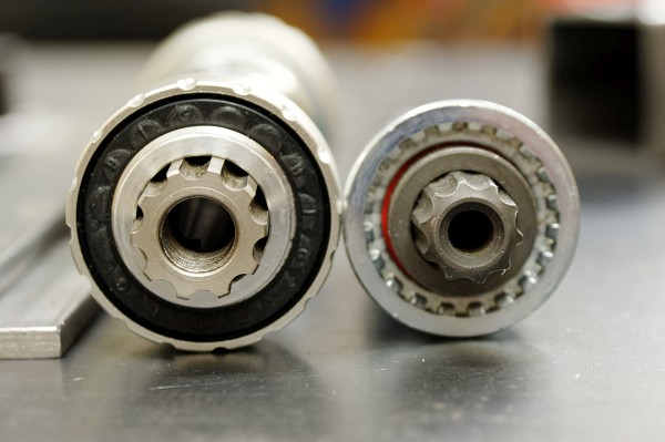

Kuriiri toimitti Tepolle juuri ISIS keskiön lyhennysjigiin, niitäkin saa siis kohtapuoleen lyhennettyä.
Ettei homma nyt liian yksinkertaiseksi menisi, niin eipä ollutkaan tuo Pastorin keskiö ISIS, vaan joku Powerdrive (valmistajana FSA).
Alla kuvia: vasemmalla ISIS, oikealla Pastorin keskiö. ISIS:n akseli on halkaisijaltaan isompi, kuten myös kammen kiinnityspultti.
Pastori: hommaan sen jigiin sopivan ISIS-keskiön jostain, niin päästään lyhentämään kampia.
Viimeksi muokannut tm, 22 Helmi 2015, 14:53. Yhteensä muokattu 1 kertaa.
