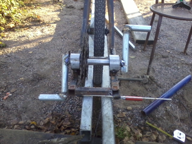

2014-10-29 11.26.31.jpg (265.57 KiB) Katsottu 3291 kertaa
Tein kammet ite 8) 115mm kampipituus. Ratas vähän vinos mutt niin ne aina miulla :roll:
Re: MBB Talveksi ja soralle
Itse tukisin noita laakeripesiä vieläkin enemmän. Kuvastasi ei näy että onko takana mitään, mutta itse laittaisin vielä tallaiset kolmiopalat:
Siinä on kuitenkin melkoiset voimat :roll:

Joo ei niitä vielä oo tuettu, pitää laittaa tommoset.

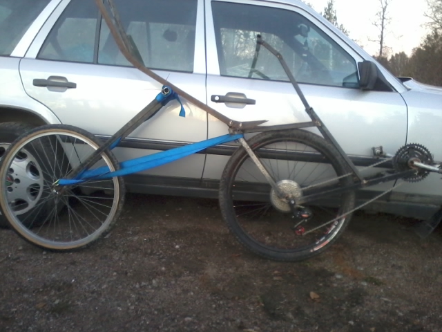

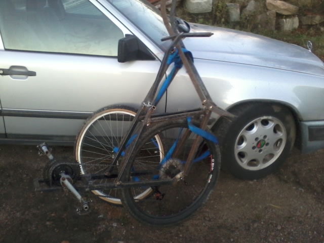

Jaaha, Yritin ajaa erilaisissa asennoissa, ilman ohjaustankoa, ohjaustangolla, negatiivisellajätöllä ja positiivisella. Paras onnistuminen 1,5 kampikierrosta :shock:
Tuo ohjaustanko on ilmeisesti aivan väärässä paikassa :? siitä ei kauheesti oo hyötyä. Luulot oli paljon suuremmat :roll:

pikametri
Viestit: 245
Näyttää ihan yhtä luotettavalta peliltä kuin minunkin MBB :D
Viestit: 17968
Kun katsoin nyt kuvaa ni huomaan ett ohjaustanko on ihan väärässä paikassa, pitäs ilmeisesti siirtää niin lähelle niveltä ku mahollista.

Nojoo tangosta voi olla vaikea väännellä kun on noin kaukana ohjausakselista.. mutta mikähän vois olla, polkimien alhainen sijainti aiheuttaa vaikeasti hallittavia voimia? liian veltto runko? painopiste liian edessä? Viisaammat vastatkoon :D
Samalla tavalla se toimii jos tulee samaan paikkaan, sama mihin kohti etupäätä on kiinnitetty. Ainoastaan jos saat "stemmiä" lyhemmäksi niin saat siitä jämäkemmän.
