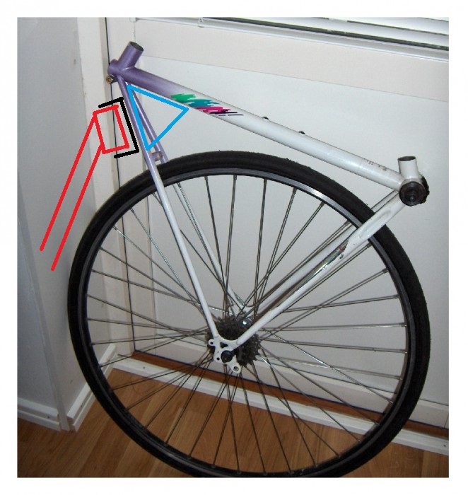

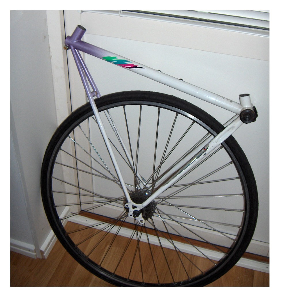

Varastossa on lojunut vuosia vanha pösö, josta saisi pienellä vaivalla "valmiin" etukolmion .... jarru, vaihteet ihan kaikki osat. Ongelmaksi jää miten siihen saa nivelen siten että se kestää. Jos tuon saisi jotenkin pelittämään niin takapään duunaaminen olisi "piece of cake".
Re: "Skissi"
Tee Pythonista tuttu koura-laakeripesä viritys, hitsaat sen kiinni noihin ohuisiin putkiin ja tuet putket kolmiopaloilla satulatolppaan.
Laakeripesästä lähtee takarunko.
Satulaputkesta rakennat stemmin, näin tangon etäisyydelle tulee säätö samalla.

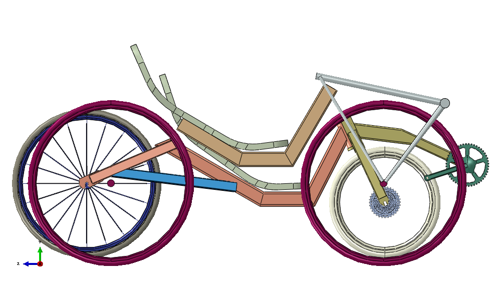

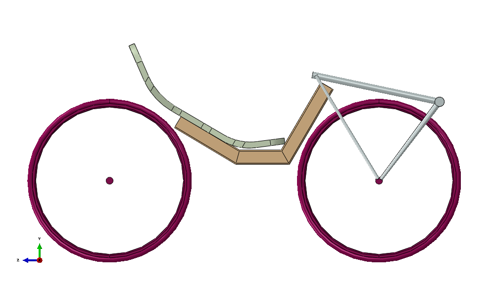

Alustavaa skissailua ... tästä tulee melko lailla esikuvansa mukainen.
