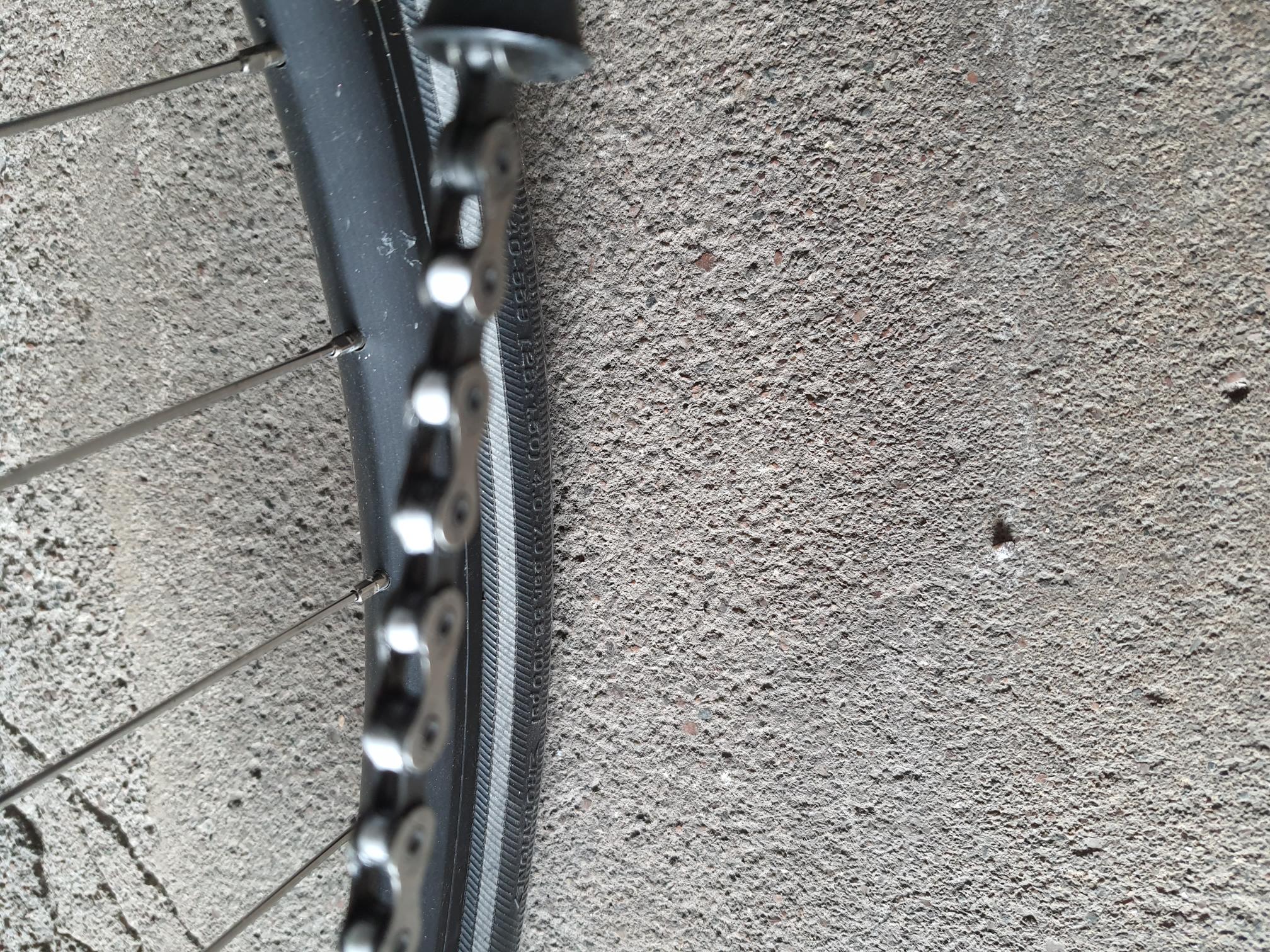

Viesti Kirjoittaja MikaH »
Zefalilta on tullut uutta ketjuvahaa (tai ainakin minulle uutta) Ensikokemuksia: purkin nokka mukavan pieni, vahaa on helppo annostella, koostumus on sopivan kiinteää. (juoksevista vahoista minulla menee yksi kolmasosa lattialle) Tämä pysyy pisarana ketjun pinnassa, mutta levittäytyy hyvin kun pyörittää ketjua. Laitoin (huonon) kuvan siitä miten vaha jää ketjuun. Motonetistä.
