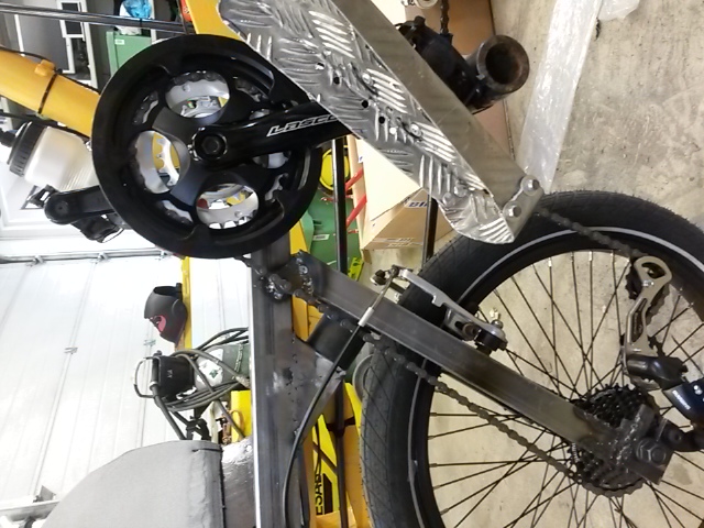

Laitoin kaksi kallistuskumia vierekkäin. Tuli ehkä turhankin jäykkä, mutta tällä pääsee jo harjoittelemaan jalkaohjausta. Kyllä se vieläkin kallistuu, joskin vähän. Yhdellä kumilla flevo kenotti ilman kuskiakin jommalle kummalle puolen.

Onko kampikeskiö liian kaukana, jotta pienellä rattaalla polkien vetävä ketjun puoli menee haarukkanivelen etupuolelta. Siirrä niveltä edemmäs, kampikeskiötä ja istuinta taaemmas tai tee tällainen.
Laita sivukuva etupäästä, niin voi arvioida paremmin, mistä pompotus johtuu.

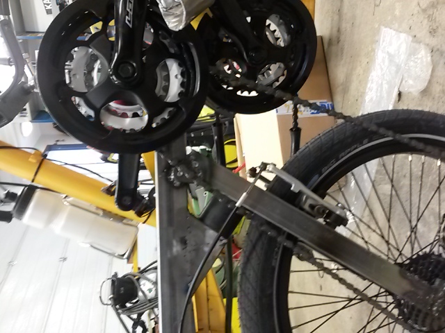

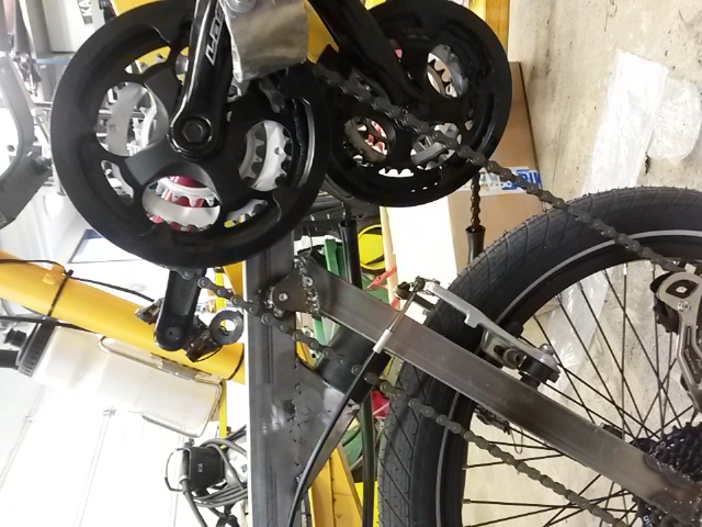

Narurajoitin olisi kyllä yksinkertainen, mutta en ole kokenut nousu ominaisuutta (vielä?) häiritseväksi. Tuota taittopyörä flevossa kuvaa olen itsekin katsellut, siitä syystä että kaikkia vaihteita ei pysty käyttämään, koska ketju osuu haarukkaputkeen ja/tai niveleen. Tämän vuoksi kaupallisissa flevoissa on vain yksi etulehti ja ketjulinja niveleen nähden ei muutu.
Viestit: 7852
Re: TÄH! (TÄysjousitettu Hipsu) josta tuli Flevo trike
Siinä kuvat eri etulehdillä.

Tuo alimmaisen kuvan setuppi on kyllä aivan varmasti pompottava, eikä muutkaan niin paljon puutu. Homma menee tuollaisella alavinolla haarukalla niin, että valtaosa pompotuksesta tulee renkaan vetovoimasta, eikä niinkään ketjun sijainnista. Siksi noin korkealla sijaitsevalla nivelellä ja lyhyellä haarukalla varustetussa pitää olla ketjulinjan enemmän nivelen yläpuolella kuin vaakasuoralla haarukalla, jolla oikea mitta on noin 2 cm. Tuossa varmaan pitää olla ainakin sentti pari enemmän. Kannattaisi mitoittaa se sille pienimmälle éturattaalle, koska se tuottaa suurimman ketjuvoiman ja sitä käytetään pienimmällä vaihteella, eli myös vetovoima on suurin. Minä yrittäisin säätää kampikeskiötä lähemmäs ja etsiä istuimelle paikka kauempaa takaa.

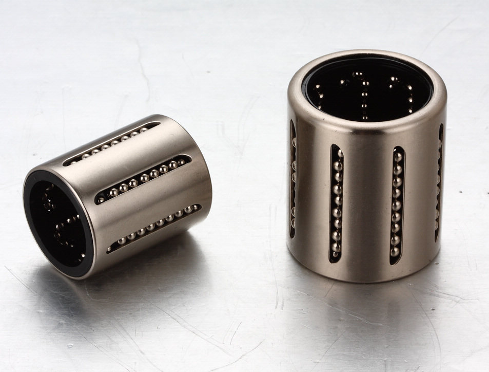

Eikö tuommonen lineaarilaakeri huilaa joka suuntaan?
Joo, jos pysyy puhtaana. Työpaikalla muutamassa kohteessa on ja ei ainakaan huoltovapaasta keksinnöstä voi puhua :(
