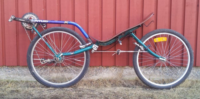

Tunturi VIP:ssä on ainakin tuollainen
Viestit: 17968
Re: Iso pyyttoni
Joosen putkessa on vaan teksti väärinpäin jos olis tuommosesta pyörästä, onko kuitenkin hitsattu mutkan perään tunturiputki?
Re: Iso pyyttoni
Selvä saumahan tuossa on ja putketkin eri värisiä, mutta saattaa ne silti olla samasta rungosta ;)
Re: Iso pyyttoni
Ei kun jooseha on sahannut putken poikki ja kääntänyt toisin päin, että sai tekstin oikein päin. :mrgreen:
Re: Iso pyyttoni
Tunturi teksti on Riderin viistoputkessa. Mutka taas on ylempi viistoputki Shannon-merkkisestä täysjoustosta. Rungon malli oli alla olevan kuvan kaltainen.

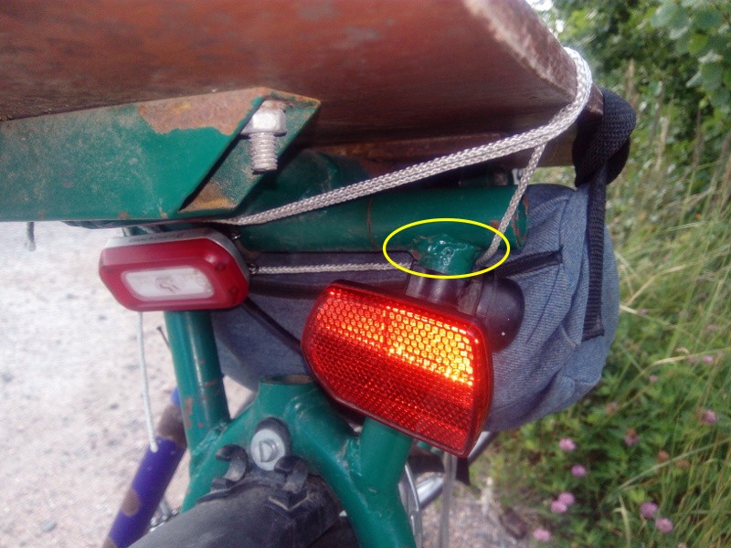

Havaitsin vaurion mielestäni yllättävässä paikassa. Kuvassa ympyröity takahaarukan nivelen hitsisauma.
Repeämä on ainoastaan putken etu- ja takapuolella. Sivut ovat ehjät. Luulisi että nivel estäisi kyseisten kohtien murtumisen. Taipuuhan sarana helpommin kuin teräs :?
Re: Iso pyyttoni
Jos akselitapin sovitus oli tiukka, on tuo aivan luonnollinen paikka hajota. Hitsi vetää putken soikeaksi ja akselitappi pakottaa sen jälleen pyöreäksi, jolloin juuri noihin kohtiin jää kova vetojännitys. Sitten vaan vääntökuormitusta päälle, niin kyllä se siitä väsyy -varsinkin jos on vähän kosteilla puikoilla hitsattu ja saatu heti alkuun kuumahalkeama alkusäröksi. Kyllä tuo silti kestää tuossa käytössä vielä. Ei tuo hitsi joudu ajossa kovin tiukoille. Vastaisen varalle, tuon ongelman välttää lyttäämällä haaukkaputkien päät akselitapin suunnassa litteiksi ennen hitsaamista. :)
Re: Iso pyyttoni
No en hätäile korjaamisen kanssa sitten :mrgreen:
Tiukka sovitus on 22x1,5 ja 25x1,5 putket sisäkkäin. Perä ei mene nostaessa linkkuun,
Re: Iso pyyttoni
Joo, riittää että "seuraillaan", miten särö kasvaa. Ota työntömitalla mitta särön pituudesta ja kirjaa ylös, tai valokuva säröstä mittakaavakappaleen kanssa. Tai piirtopuikolla piirrät naarmun särön pään kohdalle.
Samalla tavalla ammattilaiset seuraavat lentokoneidenkin väsymistä. Heillä on tarkasti tiedossa, mihin särö muodostuu ja miten pitkä särö on liikaa. Sitten vain tätä samaa säröä mittaamalla voidaan päätellä muidenkin lentokoneen osien väsymistilanne. Muuten kun on aika vaikea päätellä miten paljon runtua lentokone on saanut. Tuollainen "kalibroitu" särö mittaa hienosti pahimman kuormituksen, eli nousujen ja laskeutumisten, rasittavuuden kertymää. :D
