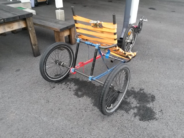

Lokasuoja on pakko olla, jopa kuivalla kelillä, ettei kivet ja hiekka lentele silmille.
Ei välttämättä. Pikku pyyttoniin, kun laitoin naruperän, niin hieman perää korottamalla loppui hiekan naamalle lentäminen. Syliin sitä tietysti tuli edelleen. Vähintään option laittaa lokasuoja kuitenkin laittaisin.

Mikä on ohjausnivelen/-akselin koko?

Onko tuo etu dropouttien sijoittaminen rungon yläpuolelle loppuun asti harkittu ratkaisu?
Lokasuoja on pakko olla, jopa kuivalla kelillä, ettei kivet ja hiekka lentele silmille. Sen on myös syytä olla aika tukeva koska lahkeet ja joskus jopa jalat painattavt sitä.
Kun lokasuoja on paikoillaan niin tuolla tavalla kiinnitettyä rengasta ei saa irti :(
Ulkonäön ja valmistustekniikan takia dropoutit on yläpuolella. Tiedostin ongelmat jo suunnitteluvaiheessa.
Suoraan flevo ohjeesta.

Eka koeajolla käyty. Tosi mukava!

Miten kiekkojen akselit on liitetty taka-akseliin?

Näyttää hyvältä ja käyttökelpoiselta peliltä. Etupuomiin olet jättänyt aika reilusti kasvunvaraa ja nuo selkänojan yläpäät näyttävät vaarallisilta. Minulla oli jossain vaiheessa Iskias-pyörässäni jostain puutarhatuolista varastettu selkänojaosa, johon oli ommeltu taskut päihin niin, että sen saattoi pujottaa selkänojan putkenpäiden päälle. Laita ainakin skumppapullon korkit suojaksi. Toisen korkin saat pyörän kastajaisista. :)
Nyt kun tulee kurakelit ja varsinkin kun tulee lunta, huomaat, että tuossa mallissa etulokarin pitää olla väljä ja myös sivuilta suojaava. Lumi paataa lokarin väliin ja rengas hioo lumipaakusta putua, joka kastelee sylin. Itse suunnittelin aikanaan kankaasta ommeltua lokasuojaa, johon olisi pujotettu lasikuitukepit kaariksi. Vähän kuin superlyhyt vankkuriteltta, jonka kaaren päät on työnnetty rungossa oleviin reikiin (teräsputken pätkiin). Ideana oli, että kankaista lokasuojaa voisi päältäpäin helpommin kurmuttaa, jotta lumi paremmin putoaisi vastustamasta kulkua. Jos tuo lokasuoja vielä kiinnitetään kuvaamallani tavalla, kaaren päät putkiin ja kumilenkeillä reunat kiinni etuhaarukkaan, saa sen helposti pois rengashommia varten.
Hieno trike!
Ne on samat mitkä oli flevossa, eli POMmi holkki mikä menee akselin sisään ja niissä on 14x1 kierre joka passaa akseliin. Akseliputki päästä halki ja kiristimet päälle.

Entäs pakattavuus? Tarviiko työkaluja vai onnistuuko ilman :?
Tulppaisin myös alapäät.
10/13mm kiintoavain pitää olla taskussa kun taittelee.
Kaikkiin avonaisiin putkenpäihin tulee vähintään huonekalutulpat. Selkänojan putkia ja etupuomia pitää vielä lyhentää.

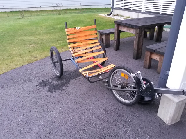

Kerpele! Uuden mallin nexuskiekko ei sovi 120mm haarukkaan :evil:
Leviäiskö tuo haarukka 7mm?

Pistä tunki väliin , kyllä periksi antaa sen verran . :roll: Tuota takapäätä itsekseni tässä tuumailin , jos siittä tekis kallistuvan . Niin taitas mennä luonikkaammin piukoissa mutkissa. Tosin paino siittä kyllä nousis. 8)
Hieno kuljin kyllä muuten . Kun teet eteen lokarin , niin tee siittä pika iroitettava. Niin renkaan vaihto on nopeempaa.
Hyvä tilaisuus hitsata uudet dropoutit haarukan alapuolelle ;)
Jopa Jukkaa vaivaa dropparit :D
Nätistihän tuo kierretangolla leveni.
Ehkä tuo ohjausiskaria kaipaa, kun kävin pidemmällä testilenkillä?
No joo-o. Ne nyt vaan näyttää mun mielestä tuollaisina huonosti suunnitelluilta. Hyppää silmille katsoessa niin että pitää olla suojalasit päässä jos lähelle aikoo :mrgreen: Pistä ny vielä noiden väliin nexus 7, niin HOHHOIJJAA

Hieno rakkine. Melkein pitäisi saada joka suunnasta ihan kohtisuoraan kuvatut kuvat. Sivulta - takaa ja päältä.
