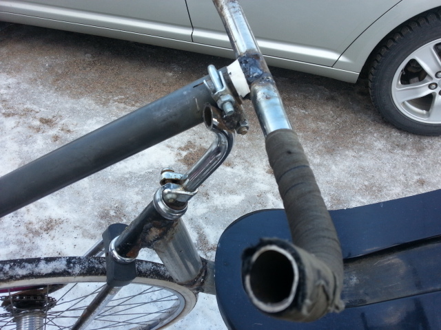

Ohjaustanko yläputken tulppana.

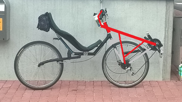

Jarcco kirjoitti:
Jalostin PW:n aiempaa ideaa mbb keulan rakenteeksi. Ohjauslaakeri on käänteinen, emäputki on eturungossa. Haarukan putket ovat edempänä pois haaruksista. Stemmin ja keskiön välissä on tässä suora putki mikä mahdollistaa jäykän rakenteen.
mbbbb (1).png (399.31 KiB) Katsottu 4988 kertaa

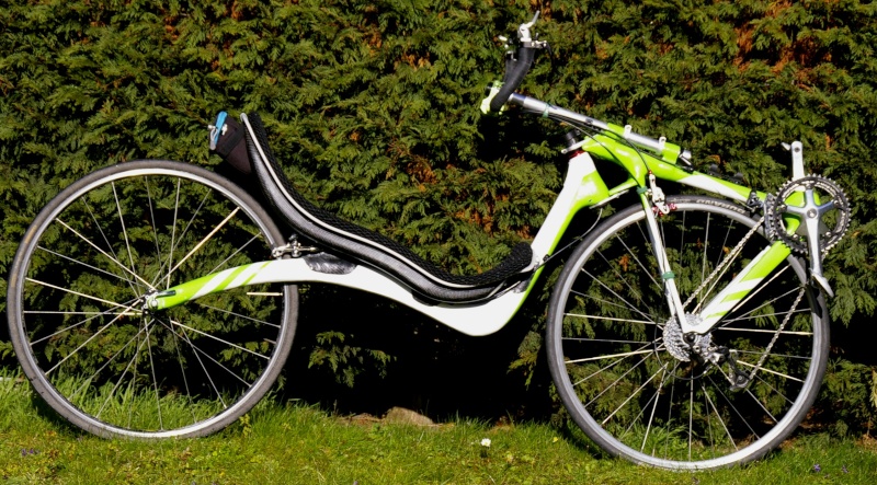

Ranskan foorumilla samankaltainen idea toteutettuna.

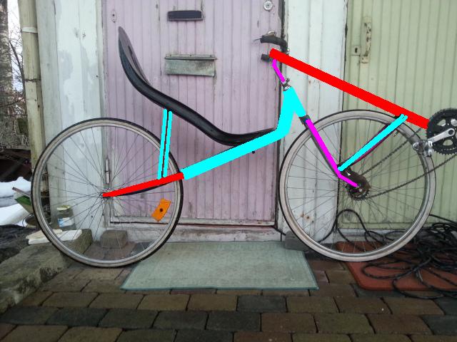

Polkiessa en oo huomannu ketjuputkien taipuvan yhtään, renkaaseen nähden - ehkä tää kuitenkin kestää kasassa.
Re: Kaupunki-MBB sarja jatkuu 2*622 automatic
Eiköhän. Tekee ihmeitä kestävyydelle/jäykkyydelle kun tuo mun pelottelema taipumiskohta on vahvistettu.

Eikös tuo yhdysputki ole jotain 45 mm paksua. Onhan siinä jäyhyyttä melkoisesti verrattuna tavalliseen pystypyörän satulaputkeen.
Viestit: 17968
38mm.
