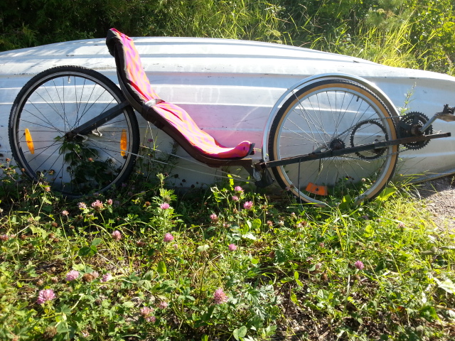

Re: PWyytton
Pannaanpas taas kuvat näkyviin, niin on helpompi mielikuvitella. :) Ylempi on vielä vähän kesken, mutta kuva on perempi rakenteen hahmottamisen kannalta.
Re: PWyytton
Nyt kun kuvasta voi tilanteen tarkastaa, väittäisin, että vaikeampi ajettavuus johtuu keskinivelen, ja toisaalta välirungon, liiasta joustavuudesta. Varsinkin väännön* välittyminen etu- ja takapään välillä vaikuttaa erittäin paljon ajon helppouteen -sitä enemmän tällä on väliä, mitä matalampi pyörä. Matalan pyörän ohjaamisessa on "kiireempi", joten liika joustavuus on kiireen kannalta haitallista. :mrgreen:

Re: PWyytton
Must tuntuu ja että tämä vekotin joustaa kaikkialta. Niin omanikin tekee. Sen käytös on parantunut joka kerta, kun olen jäykistänyt sitä. Vieläkin olisi tarve.

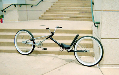

Flevolowracer :mrgreen:
Käytänöllinen ja matala on sellainen yhdistelmä ettei sen tekeminen kaksirenkaisena oikein onnistu - edes pyyttonina tai kiinteäpuomisena :?

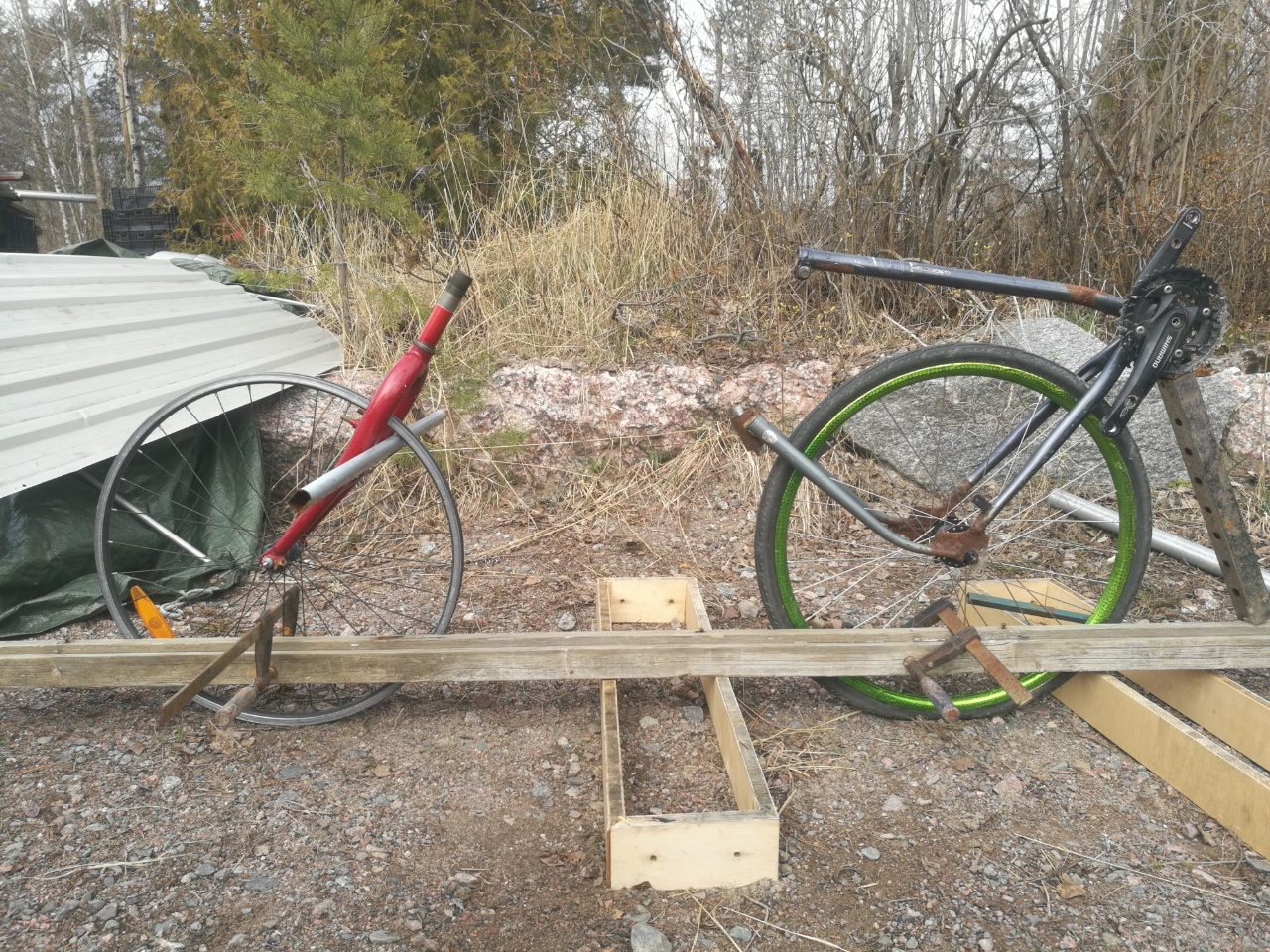

Ei oo kerenny reenata lajia. Isopyyttoniasetelma on kuitenkin jonkun aikaa ootellu inspiraatiota. Katkenneesta Piirakka 3:sta otin keulan josko siitä sais toimivan kärmeen keulan :mrgreen:

Re: PWyytton
Onkos tuo etupyörä Ängeslevän entinen takapyörä?
Muistathan huomioida, että molempien kiekkojen keskitasot ovat samassa tasossa, ennen kuin kyhäät rungon tuohon väliin, jotta tulee suora. Jos rengas on paikallaan, pitää ainakin ilma olla pois, jotta tukee vanteen reunaan, ja vanteet yhtä leveät.
Minä en hahmota, mikä tuo sinun jikipalkki on. Onko se puuta, onko se moniosainen...?
Joo Tapsan värithän siinä on. Jigin toinen sivu on puuta ja toinen kulmarauta.
