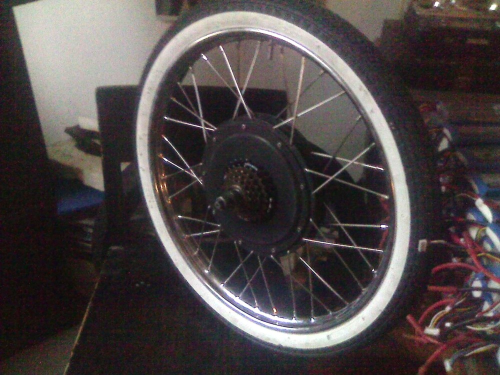

Tää ständi on the latest high tech:) Se on siinä. En taida jaksaa tänään rihdata. Pinnat ovat juuri oikean pituisia.

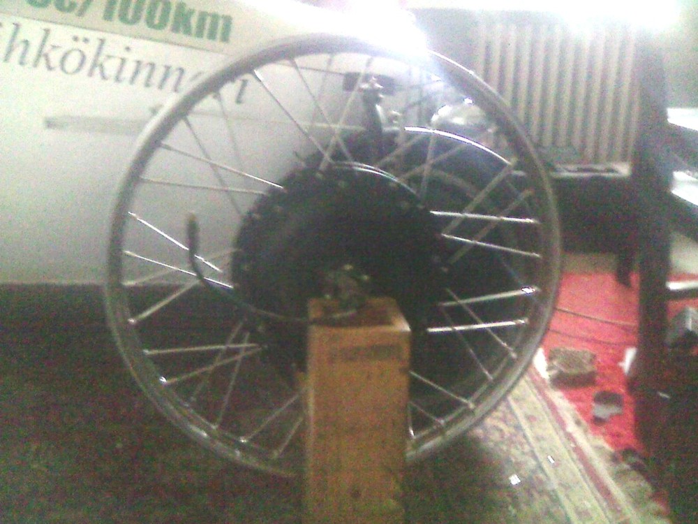

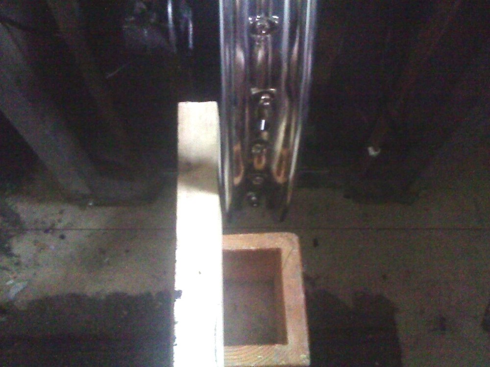

No niin. Rihdattu ja rengastettu kiekko. Paino tasan 10,0kg takapakan, torque armin ja muttereiden kanssa. Akseli on 15mm, mutterit jo painaa.
Vanha kiekko 13,6kg kaikkineen, joten painonsäästöä 3,6kg. Uusi kampisarja on 340g kevyempi, kun siinä on vain yksi ratas ja se on alumiinia.
Painonsäästö siis tähän mennessä pyöreästi neljä kiloa. Jos otan vielä takimmaisen ketjupyörän pois, niin ollaan lähellä neljää ja puolta kiloa.
Perä on nyt 15mm korkeammalla kuin keula, täytyy tehdä vielä sentin laskupalat ripustukseen että menee vaateriin kuski kyydissä.

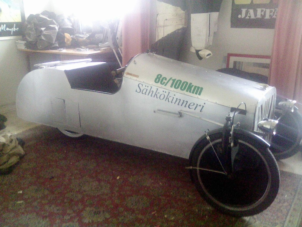

Suoravetomoottoritkin kehittyvät koko ajan. Oman MXUS 28-millisillä magneeteilla varustetun 500W-moottorin paino on 6,4kg.
Nyt Grin Technology (oma torque arm V.2 on sieltä) Kanadasta on puristanut samanlaisen moottorin painon 3,95 kiloon. Lämpöanturi vakiona.
http://www.ebikes.ca/shop/electric-bicy ... e-hub.html
Tässä tullaan jo täysin kiinalaisten 500W vaihdemoottorien alueelle painossa, joita esim Greencycle myy.
http://www.greencycle.fi/product/192/gr ... renkaaseen
Sähkökinneri on nyt valmis kevääseen. Hopeanuoli. Lihasvetopuoli toimii nyt hyvin yhdellä ketjurullalla. Ketju pysyy sillä paremmin kun ketjun kulma yli rattaan on jyrkempi, ja painoa säästyi. Paino laski remontin myötä noin 4,5kg. Maalauksesta tuli lisää 200-300g, mutta toisaalta vaneria lähti pois kun siirsin penkkiä. Se painaa nyt keittiövaakan mukaan 51,7kg ilman akkuja, mikä on muuten täsmälleen saman verran kuin uusi Sinclair IRIS :wink: Se on 55kg akun kanssa. Moottorittomana paino olisi suht tasan 40kg. Tarrat eivät ole lopulliset, kunhan kokeilin. Istuinkorkeus on nyt 22cm ilman kuljettajaa, ennen 25cm. Alemmaksi ei pääse tai penkki tulee pohjan alapuolelle.
