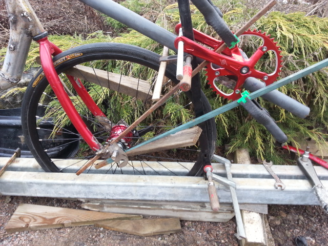

"Virityskuva" keskiön asemointia varten - seuraavaksi heppaus klemmariin, kampien ja kasetin purku + lopullinen keskiöputken hitsaus.

Liian monta tarkistettavaa asiaa, ennen hitsausta - yksi virhe, olkoon kauneusvirhe, syntymämerkki tai käsityönjälki;) Koska ei haittaa toimintoja, en ala oikomaan.
Re: Muattava putkikamelj
Itse hitsaisin rajusti jotakin tukea tuonne kammasrattaan puolelle :roll: Hävittää samalla kätevästi symmetria virhettä kun ei tee rakenteesta symmetrisä :wink:
Onhan dropparipohjat samalla syvyydellä, jotta rengas on kohti yhdysputken tasoa. Se linja ei näy tuossa olevan vielä palikoilla varmistettu. :mrgreen:
Saakeli, myöhästyin, etukiekko osoitti sentin sivuun yhdysputken linjasta, vieläpä enemmän haittaavalle puolelle. :( Kannattaisin ajatusta, että putkaisit vielä keskiöasennelman, jotta saat ratastason lähemmäs yhdysputkea. Taipuminen vähenee ja kestää paremmin kun on keskellä tai jopa hieman liikaa oikealla vasemman sijaan. :|
Noi taipuvat putken puolikkaat olisi hyvä olla yhtäpitkät. Tällöin kiristäminen ei käännä keskiötä vinoon.
No eipä tuolla käytännönmerkitystä taida olla. Muutos on sen verran pieni.
En tiedä mistä näit ett kiekko olis sivussa putkesta? En itse huomannu ja sihtailin sekä mittailin sen minkä kykenin. Noin linjassa olevaa pyörää en oo koskaan viel tehny.

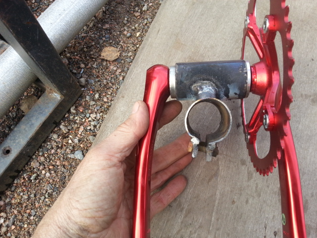

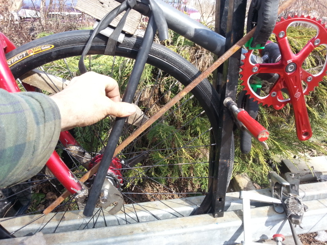

Edellinen ongelma ratkasematta mutta uusia aina tulee. Kuvassa ruskea putki on ketjulinjalla, en osannu sitä ajatella oikein js kin vielä tuota säädettävyyttä tein keskiölle + pieniä muutoksia, ni alkuperänen ketjuputken paikka osuu ketjulinjalle. Taivuttamalla ketjuputkea se vois kiertää ketjun ulkokautta ' kunhan ei sitten ota jalkaan.
Kuvan krtjuputken linja olis yks ratkasu, toisen puolen putken vois viedä lähemmäs keskiötä.
Päivät ei oo samanlaisia, eilen onnistu kaikki ja tänään tökkii kaikki :oops:
Jos runko on pyörän keskellä ja se menee tuosta reiästä niin keskiö on sentin reunassa
Eli punaisen ja vihreän viivan välinen ero on vasemmalla puolen paljon pienempi kuin oikealla.

Ilmeisesti on niin, että nuo kammet on tarkoitettu noin 122mm keskiöakselille. Kaikesta päätellen ne ovat nyt kiinni lyhyemmässä keskiöakselissa, joten jouduit laittamaan keskiön reunaan että saat ketjun menemään suoraan.
Viestit: 17966
Tuo on hyvinkin mahollista - keskiöputki jostain romusta ja keskiökasetti "Bujubujulta". Keskiön kiristys holkki on vähän näkyvissä, en tosin sitä hampaatirvessä vääntäny mutt voi olla ett ei paljoo menekään enempää.
Muok. Sori en taas lukenut kunnolla tai ymmärtäny lukemaani, enenku toisella lukemalla. Ongelma siis kasetin ja kampien sopimattomuus.
Oli nuo osien mitat mitä tahansa, kannattaa yhdysputki so. se tekemäsi klemmari laittaa enempi oikealle ottamaan vastaan ketjuvoimia. Muuten joudut kiristämään keskiöholkin puristinruuvit apinan raivolla, eikä sittenkään ole varmaa, että pitää. Ei se niin paljon haittaa, jos se yläputki onkin hieman sivussa, kunhan on tilannetta parantavaan suuntaan sivussa. :?
