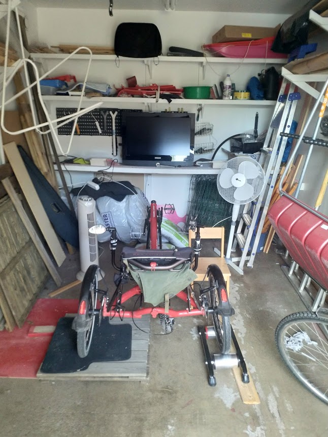

Menin karvalakkimallilla.
Tarvikkeet:
-autotalli
-uskollinen ratsuni Kettwiesel
-SportCrafters Overdrive-rullat
-Wahoo speed & cadence - sensorit
-Puhelin (zwift) -> chromecast -> kaverilta saatu 15v vanha telkkari
-Kettwieselin 2 pyörimättömän pyörän alla mm. multasäkki ja pari puista parvekelaattaa
Pikaset puolen tunnin testit tuossa vetäsin, ja suht realistinen keskinopeus tuli lenkille. Mitään smarttiahan noissa rullissa ei oo, mut näky säätävän tehon mukaan ylä- ja alamäissä. Tuuletin pitää vielä tuon ne kanniskella, hikoilin ko sika koko ajan. Jotain tippojahan tuo Zwift näytti ripottelevan, ja jos ne on litroina ni hikoilin jonku 4000 litraa :lol:
Eiköhän tuosta hupia irtoa talvipakkasilla. Nyt onneks on vielä ajokelejä hyvällä säkällä pitkäänkin. "Tuotekehittelyä" tullee varmasti tehtyä jahka taas puutteita huomaa.

Jahas. 11h on tullu Zwiftissä hikoiltua, ja seuraavia puutteita/huomioita oon tehny omassa markan virityksessäni:
  • Kettwieselin aurauskulma sopii hitusen huonosti yhteen rullien kanssa (kts. lauta alla :oops: )
  • oon joko hirvittävän huonossa kunnossa, tai sit tuo Sportcraftersin rulla on liian jäykkä, renkaat liian pienet tahi liian vähän vaihteita. Isoimmalla vaihteella täysillä runttaamalla saan tehot nostettua hetkeks jonnekin 150w korville, mut se tuntuu jo siltä et pyörä hajoaa kohta alta.
  • 2 tuuletinta ei oo yhtään liikaa
  • autotalli pitäis siivota :oops:
Oon kyllä tykänny, kynnys lähteä kihnuttamaan on aika matala, vaikka taivaalta tulis vaakatasossa vettä ja lämpötila ois miten alhaalla. Takaraivossa kummittelee jo ajatus smart-vastuksesta ja zwiftailuun pyhitetystä autotallipyörästä.

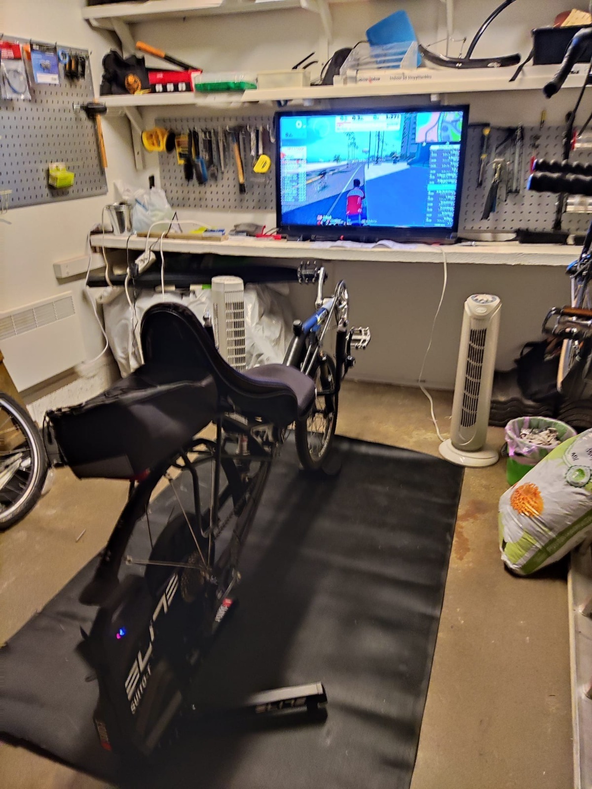

Vähän vajaa 100h tuli viime talvena autotallissa tuolla yläkuvan hirvityksellä polettua, ja se näky kesän pyöräilykunnossa kyl kivasti. Lenkit piteni, ja tiellä ajamine tuntu ihan naurettavan kevyeltä verrattuna noilla rullilla ajamiseen. Listasin tuossa aiemmin kehittämiskohteita autotallisetuppiin, ja nyt oon toteuttanu ne about kaikki:
  • siivosin autotallin
  • hankin smart trainerin (elite suito t) ja siihen tulee kiinni nazca paseo
  • vanha rämisevä ja tehoton tuuletin kuoli ja sai lepopaikan ser-keräyksestä, tilalla parempi
  • julkisen tilan kaatopaikalle menossa ollu muovimatto sai uuen elämän ajoalustana
  • olkkarin vanha tv väisty uuen tilalta autotalliin
  • apple tv pyörittää zwiftiä
Testasin jo yhen tunteroisen tuolla uuella systeemillä polkea, ja oli kyl ihan eri planeetalta. Paseo siirtyy vielä ulkoliikunnan pariin, ja palaa Zwift-hommiin jahka ulkona on niin kylmä ettei tarkene polkea (eli vähän ennen pakkasia t. hermovaurioinen kroppa).
ps. jos kuva näyttää tärähtäneeltä, se johtuu teiän silmistä!
